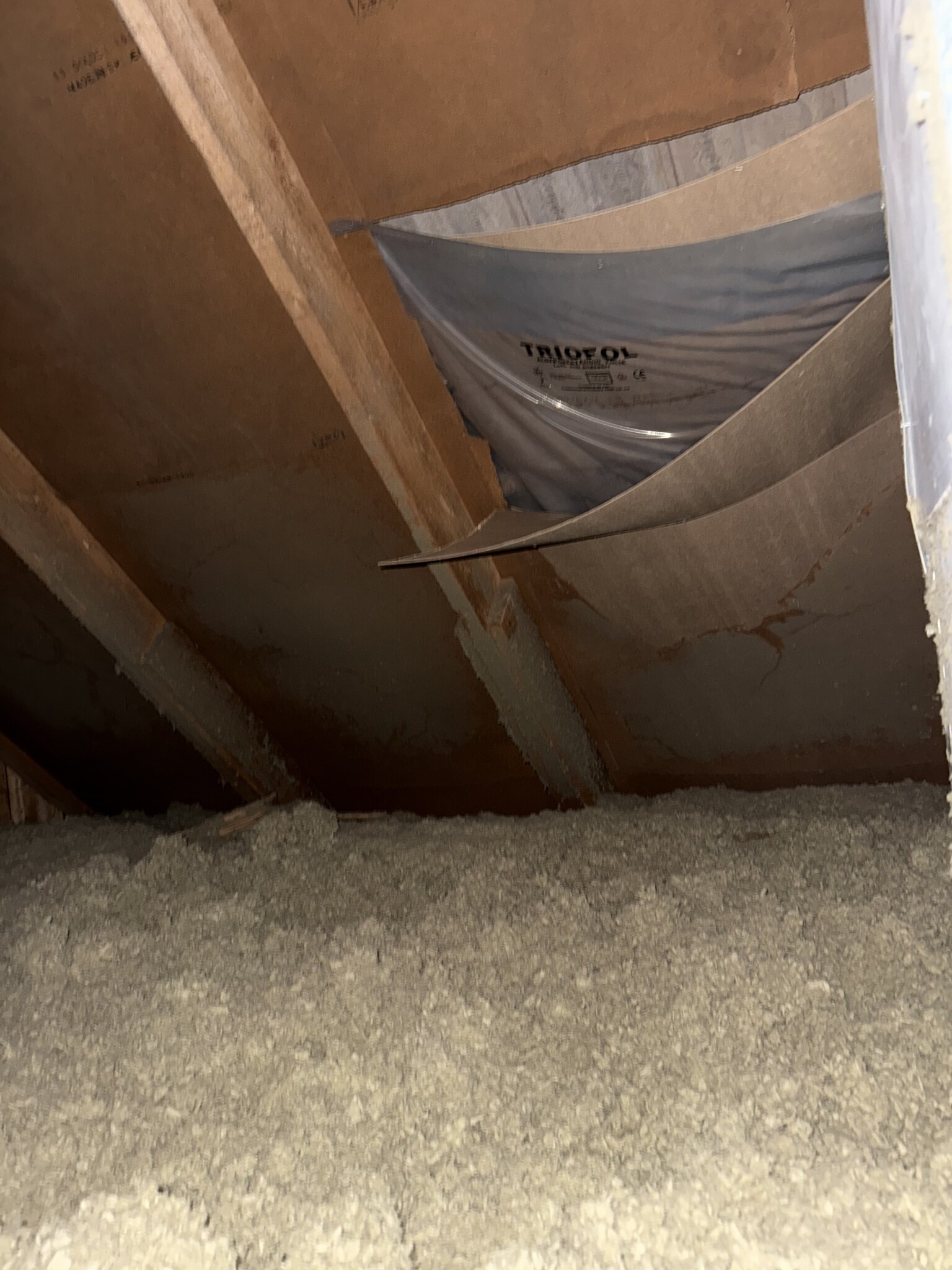

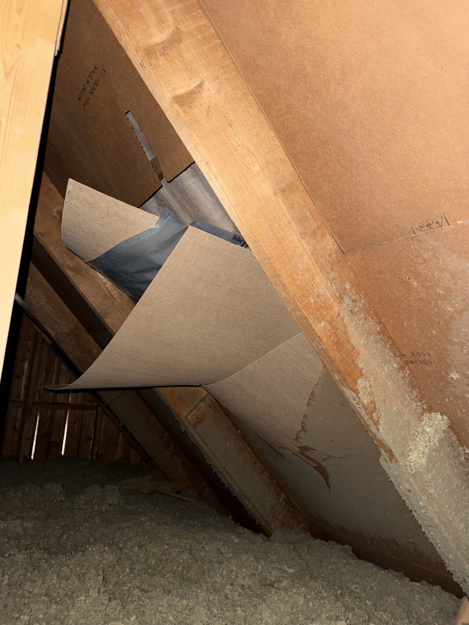

Hej! Vi har precis upptäckt att masoniten på vår vinden har knäckts på ett ställe och sliter med sig folie. Det blåste storm för ett par veckor sedan och misstänker att det kan vara orsaken. Vad tror ni? Behöver vi utföra någon form av akut åtgärd? Inte vadat mig fram i lösullen ännu. Men det ser ut som man ser undersidan av betongpannorna. Inga skadade betongpannor på utsidan. Så det verkar hålla tätt. Men det känns som man behöver lösa förhållandevis omgående.

Lagas måste det ju
80-tals kåk? Modulent, Gullringshus ??
K krambriw skrev:
Lagas måste det ju
1,5 plans villa byggd -74.
Anledningen till min fråga, jag såg många kåkar som uppfördes på 80-talet med den enkla lösningen istället för råspont/marinplywood och riktig tjärpapp som underlag för läkt och pannor och jag tänkte "undrar hur länge det där kommer hålla". Det var då en typisk lösning för de enklare kataloghusen som jag nämnde. Men har det hållt sedan 74 så är det ju inte så illa, troligen ändå dags att börja fundera på nytt tak om allt är original
