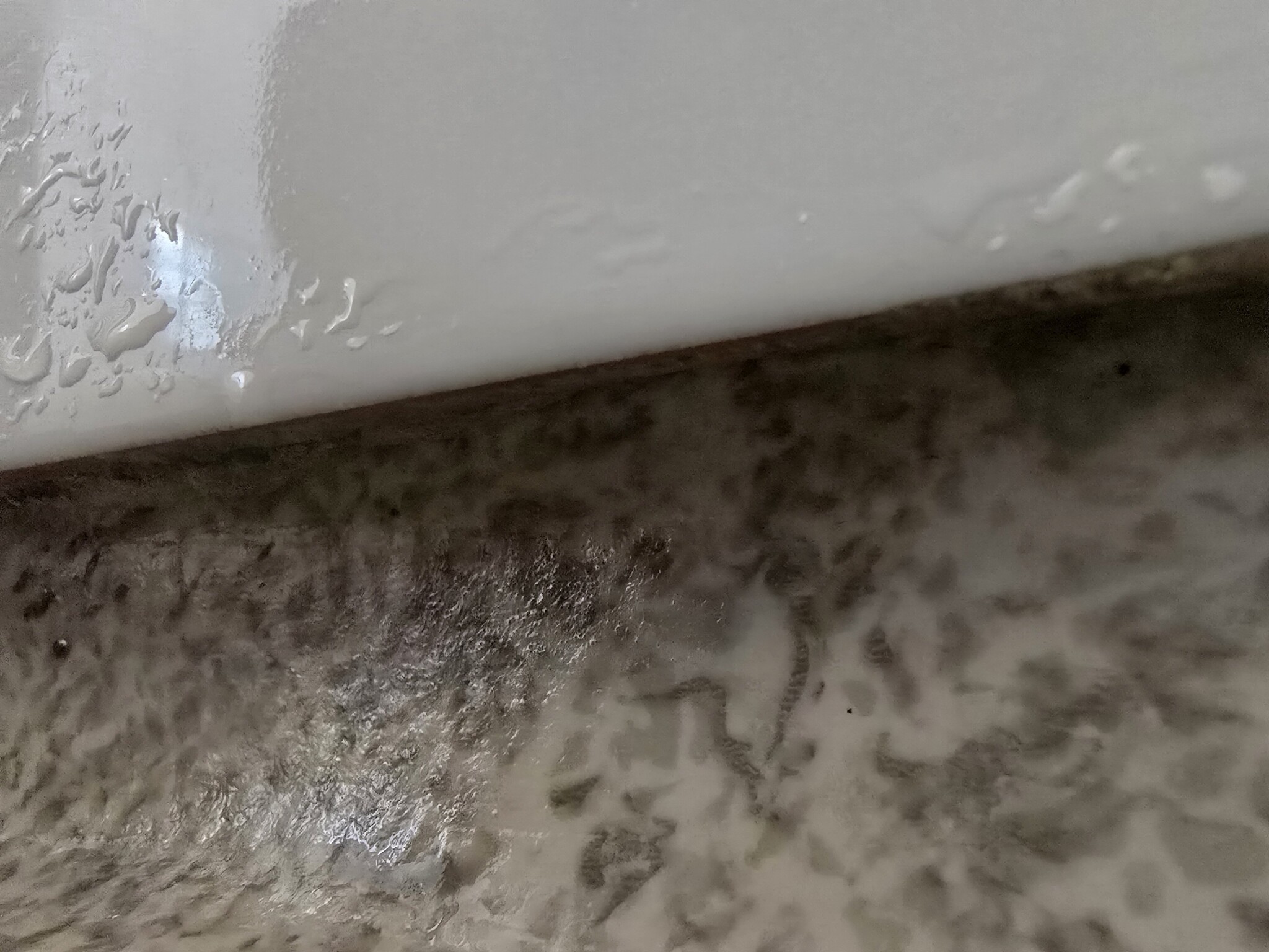

Märkte idag att en bit fog har lossnat längst ner under en kakelplatta där duschen är ovanför, ca en halv kakelläng lång, kan även få in fingret lite under kaklet.
Vad är bäst att göra i det läget? Ta bort plattan och lägga ny fog och kakel eller räcker det att lägga på silikon?
Tanken är att en dag byta ut gjutjärnsrören i badrummet så vad blir mina alternativ?

Fogen är bara dekoration, så du behöver inte göra nånting.

Ser att jag var otydlig i mitt inlägg, jag kan få fingret in bakom kaklet en bit
Ja, men det är fortfarande så att tätskiktet är bakom kakel och klinker. Fogen har ingen "teknisk" funktion, utan sitter bara där för att det är snyggt och lättare att hålla rent.
Men vill du göra något så köp en påse fog i rätt kulör, blanda en sats med vatten enligt receptet och tryck dit.

Ok tack för svar, blev jäkligt nojig där ett tag.
