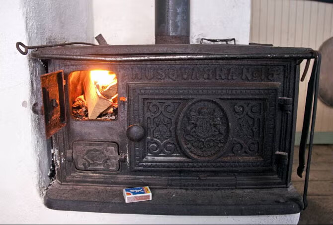

Att han vill använda sin kamin (Snott bilden från en medlem. Kamin fanns inte)
