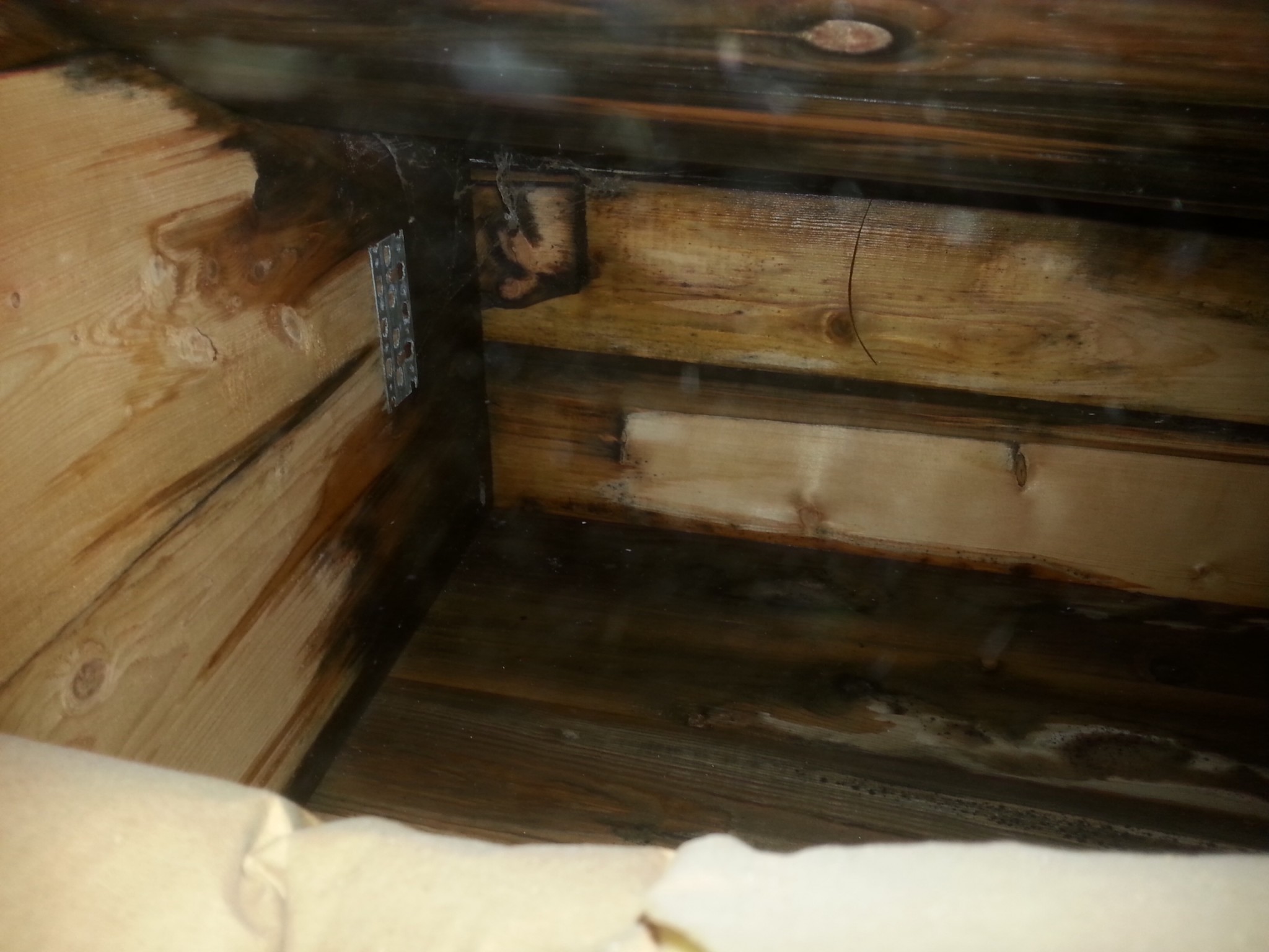

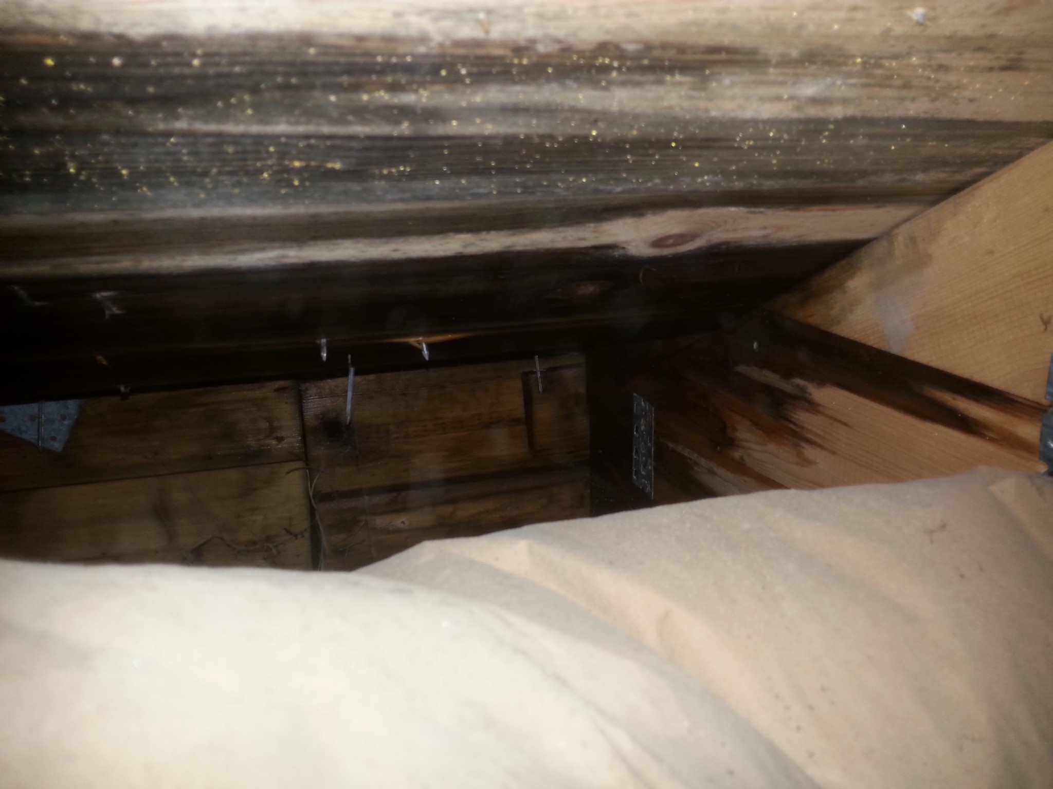

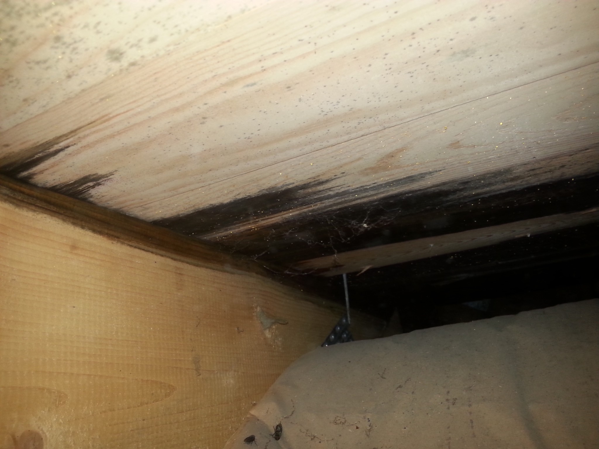

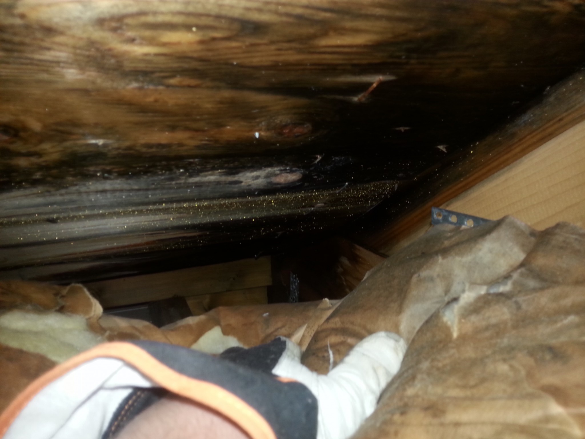

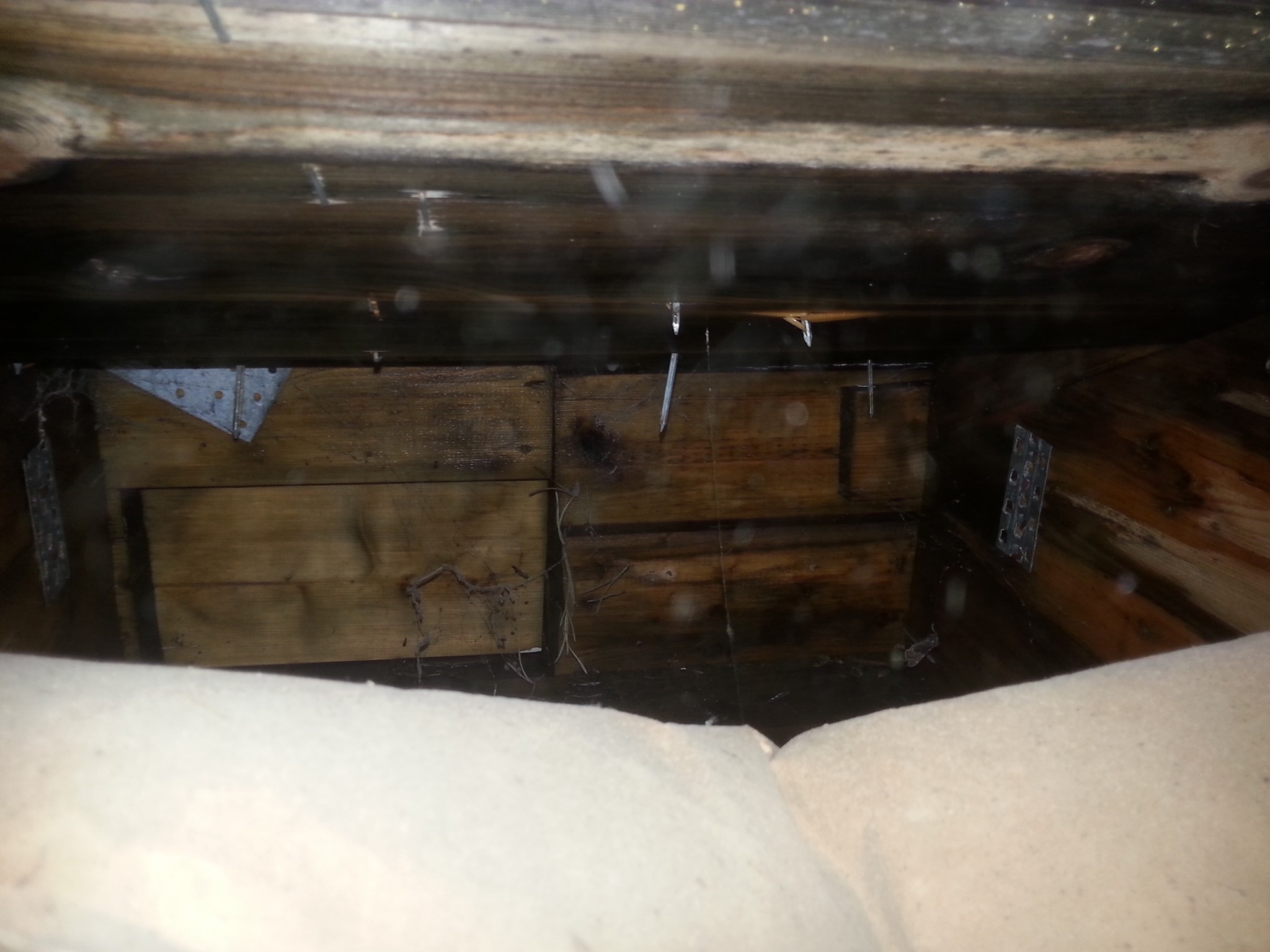

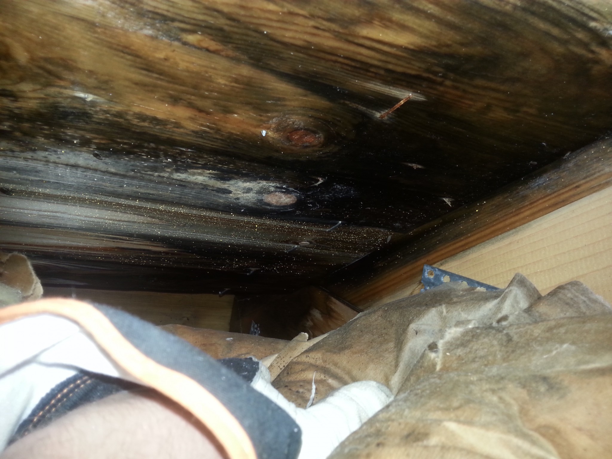

Första vintern i huset och nu när snön har börjat smälta ser vi att det droppar vatten från mitt i taket på bron/farstun. Vilket det inte borde.
Sambon går upp på vinden och får se detta:
Det är svart och väldigt blött!
Besiktningsmannen nämnde inget om detta och han borde ha sett det? Däremot nämnde och dokumenterade han att en takpanna var trasig, men det var ingen fara sa han. Vet inte ens om de blöta är under den trasiga takpannan?
Något måste självklart göras men frågan är hur illa detta är? Det är alltså två takstolar som är blöta och något där emellan.
Bör man kontakta besiktningsmannen igen? Vi köpte huset i somras. Tror dock att han har gått i pension nu då jag inte hittar hans hemsida, han hade egen firma.

Tror inte att det är någon större fara om du bara ser till att hitta och åtgärda läckaget så snabbt som möjligt och se till att det får torka ut ordentligt, dvs bort med all plast och fuktig isolering. Efter att ha råkat ut för i princip samma sak har jag dock lärt mig att det kan vara otroligt svårt att hitta vart det läcker.
Vart vänder man sig för att få hjälp med det här? Vart börjar vi? Om besiktningsmannen borde stå för det här så vill vi såklart att han ska göra det. Vi står här och vet inte alls var vi ska börja. Vem kontaktar vi?
Vad har du på taket? Är ett en hängränna eller en fotränna? Har något gjort något med taket under dom senaste åren? Ta några kort från utsidan med, något där hela taket syns med. Kanske kan ge dig tips på några saker du kan kolla själv.
