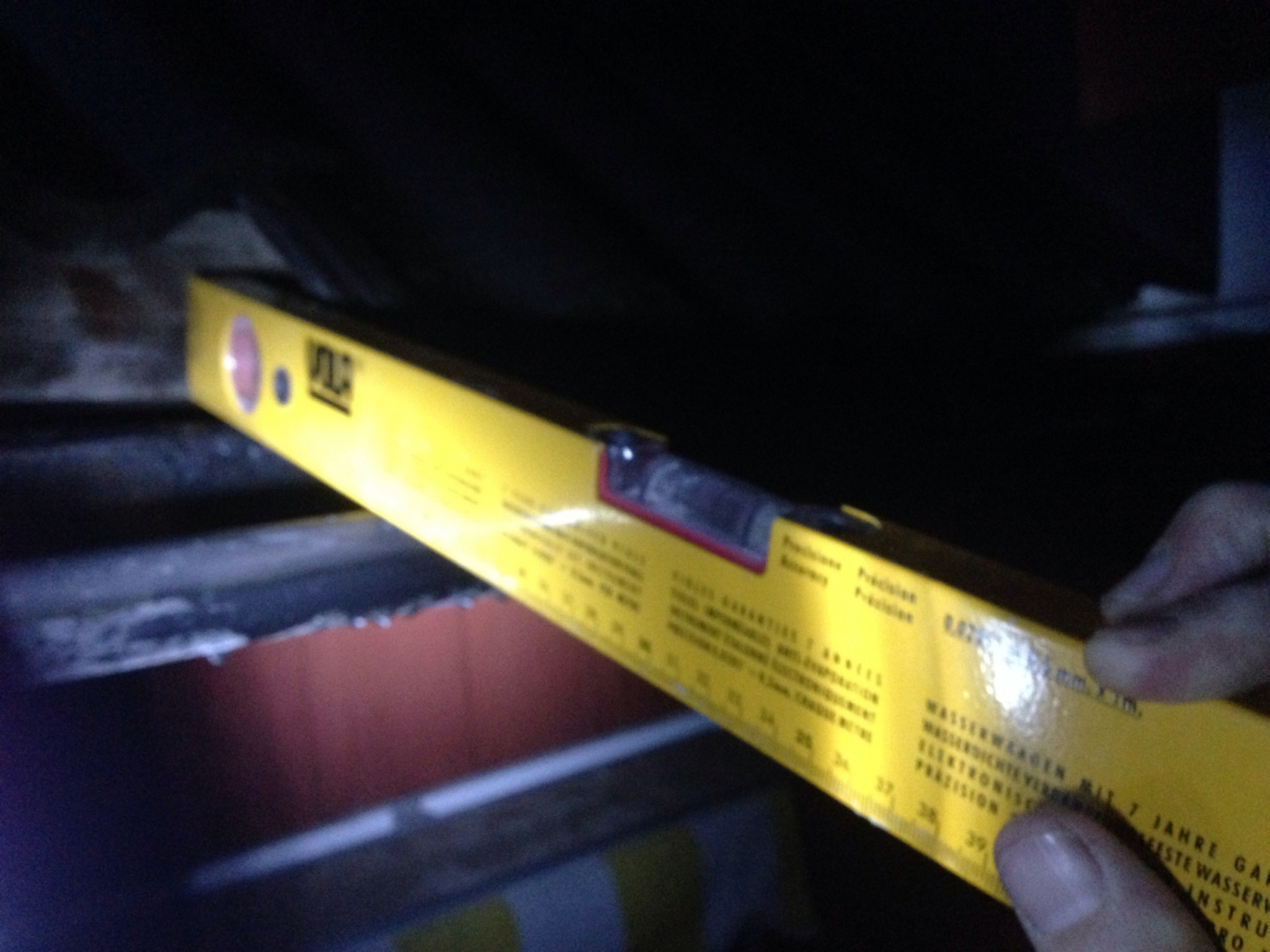

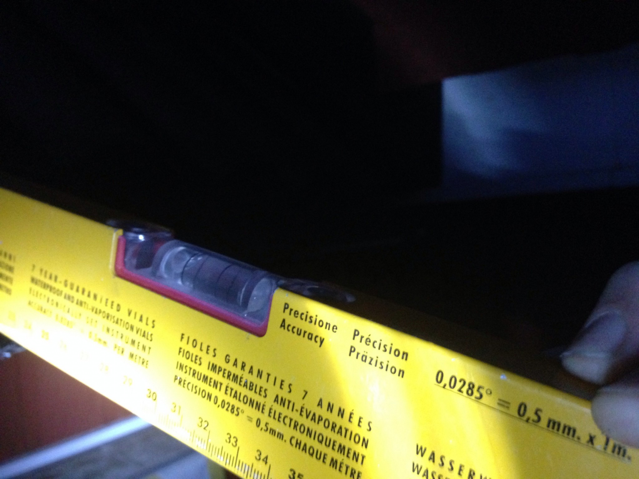

Jag testade att mäta hur hängrännan lutar ut från huset och den verkar luta en hel del:
Bakkanten på rännan (som sitter mot huset) sitter högre upp än den del som sitter mittemot. Det borde väl innebära att det lättare rinner över eftersom kanten som inte är på hussidan sitter långt ner?

Det är helt rätt, bakkanten på rännan skall sitta högre än rännans framkant. Detta för att en översvämmande ränna skall "skicka" ut vattnet på rännans framsida för att minska risken för blöt takfot och fasad.peter_sweden skrev:
Eller bara lägga ett långpass (eller ditt korta på en rätskiva) rakt ner i rännan längs bottnen. Se åt vilket håll det lutar och palla upp under lägsta punkten tills passet är i våg. Då ser du hur stor höjdskillnad det är på passets/rätskivans hela längd.
