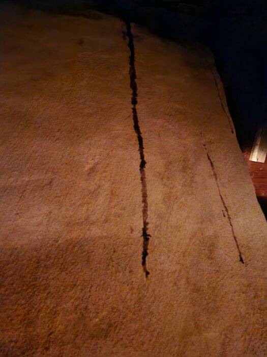

Någon som har varit med om detta någon gång? Ser precis ut som stocken blöder fast känner man på det så är det tort men ser ändå blött ut har känt i taket och där e tort 🤔
  • Brunt träverk med mörka strimmor som ser ut som blöta sprickor, men ytan upplevs torr vid beröring.

Ser nästan ut som tjära från skorstenen.
Eldar du med ved i någon kanal?
Genomslag kan uppstå om murbruket i gamla skorstenar börjar vittra bort samtidigt som det regnar in (eller blir kondens) i piporna.
Fast detta ser snarare ut som att det läckt in mellan murstocken och plåten på taket eftersom det runnit i speciella stråk.
Har du varit uppe på vinden och kollat?
Nä ingen eldning alls gör där
Detta är uppe på vinden, har varit uppe och känt i taket och runt om hela murstocken och allt e tort🤔

Kan det regna ner i piporna kan gammal tjära tränga ut genom otätheter. Min skorsten är inte eldad på minst 40 år och samma sak har hänt med den, men det var innan det sattes plåt över som täckte alla öppningar. Gammal tjära sitter kvar väldigt länge.
