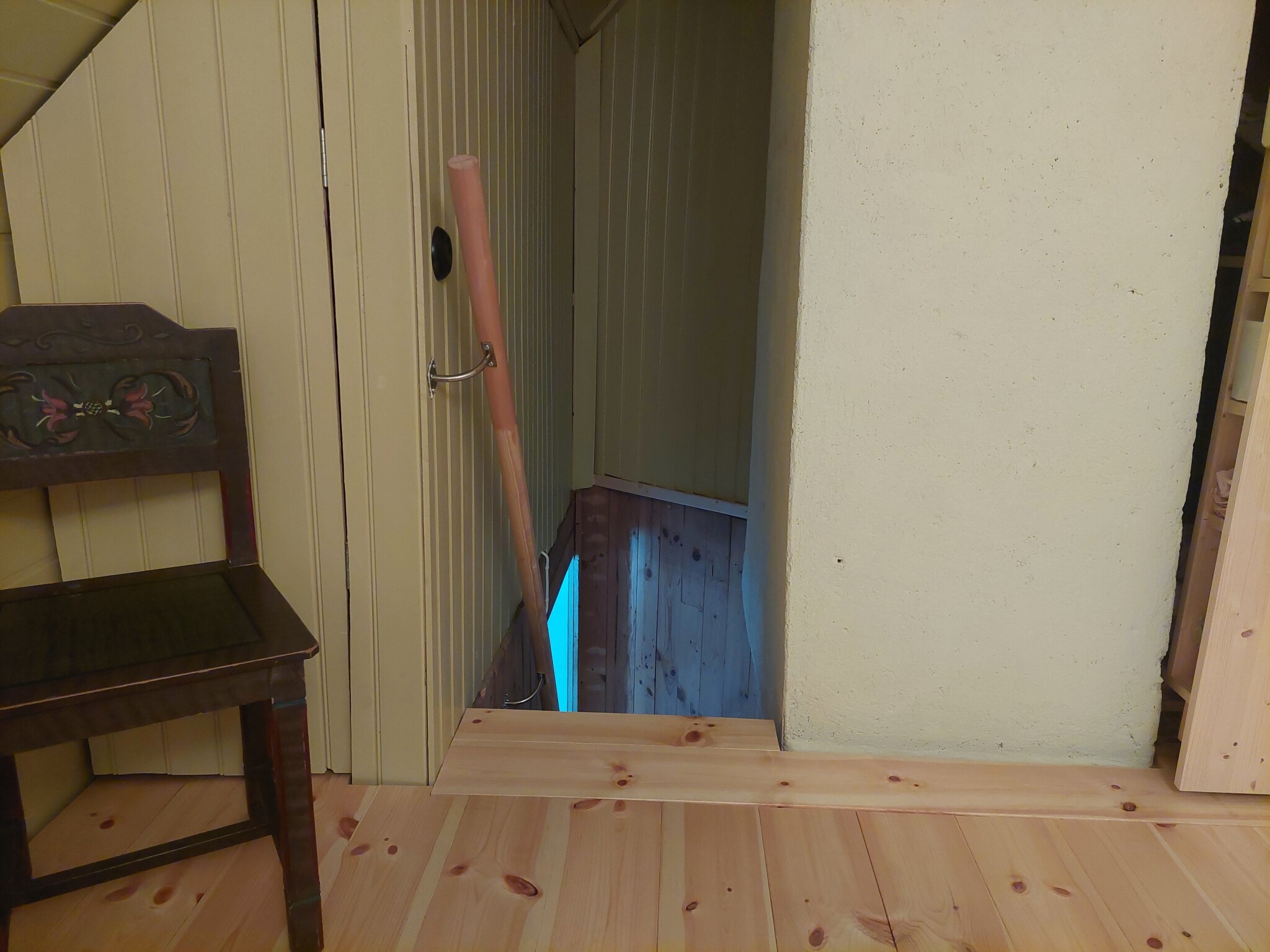

Hej, jag söker förslag på hur vi kan barnsäkra vår trappa som leder rätt in i sovrummet, där vi och bebis sover.
Planen var att sätta in en grind som späns fast mellan väggen och murstocken, men de vi har hittat är för breda. Utrymmet är bara 59 cm bred.
Kan man borra och montera typ en hasp i en murstock som används?
Alla förslag uppskattas och gärna snabbt då bebis blir mer och mer rörlig för varje dag!

Ser inte ut att vara så långt till andra sidan murstocken. Går det inte att ha en av de där riktigt breda grindarna och fästa den på andra sidan skorstenen?E Elin I skrev:Hej, jag söker förslag på hur vi kan barnsäkra vår trappa som leder rätt in i sovrummet, där vi och bebis sover.

Lossa gångjärnen och kapa den på gångjärnssidan, brukar gå bra då gångjärnen sitter på överliggare och underliggare och framför allt ska den vara i trä då.
Montage där i hålet inte bra, grinden bör fästas i trät på vänster sida och lappa över hela hålet

En grind av den här typen "Dörr i staket" borde kunna funka
https://www.bauhaus.se/barngrind-ba...wcB&gbraid=0AAAAADxd_kzY6JaFJYNotTpFkrmhNNJDt
Annars är det absolut ingen fara att borra ett par cm och skruva/plugga I en murstock av tegel.
