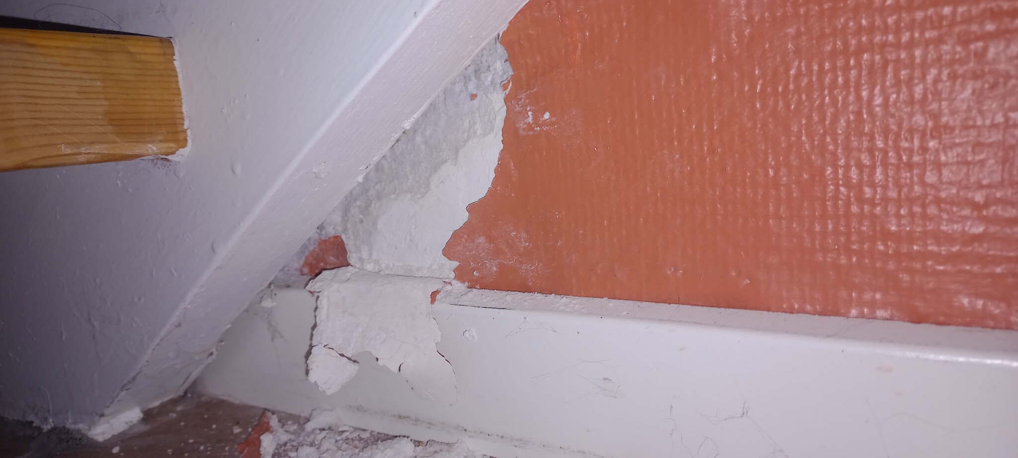

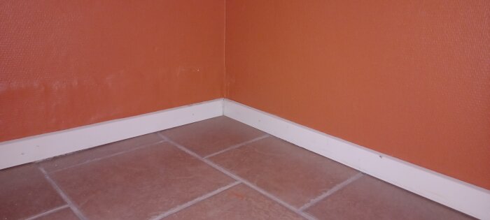

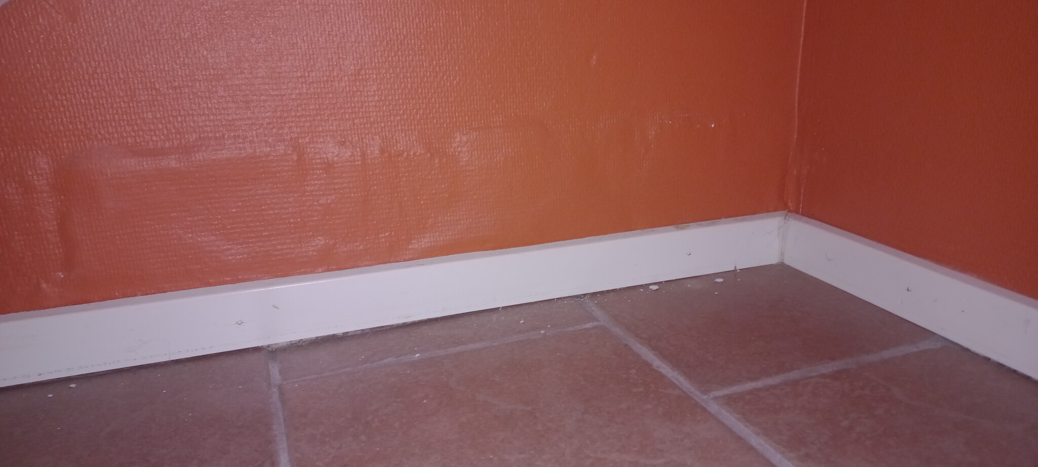

Det har länge varit så men blir lite värre med åren. Ingen fukt men blocken blur porösa bakom vävtapeten. Anledning? Behöver åtgärdas? Bara under trappen. Tackar för svar.

Ser ut som tät plastfärg på väggen. Är kanske odränerat under trappan?

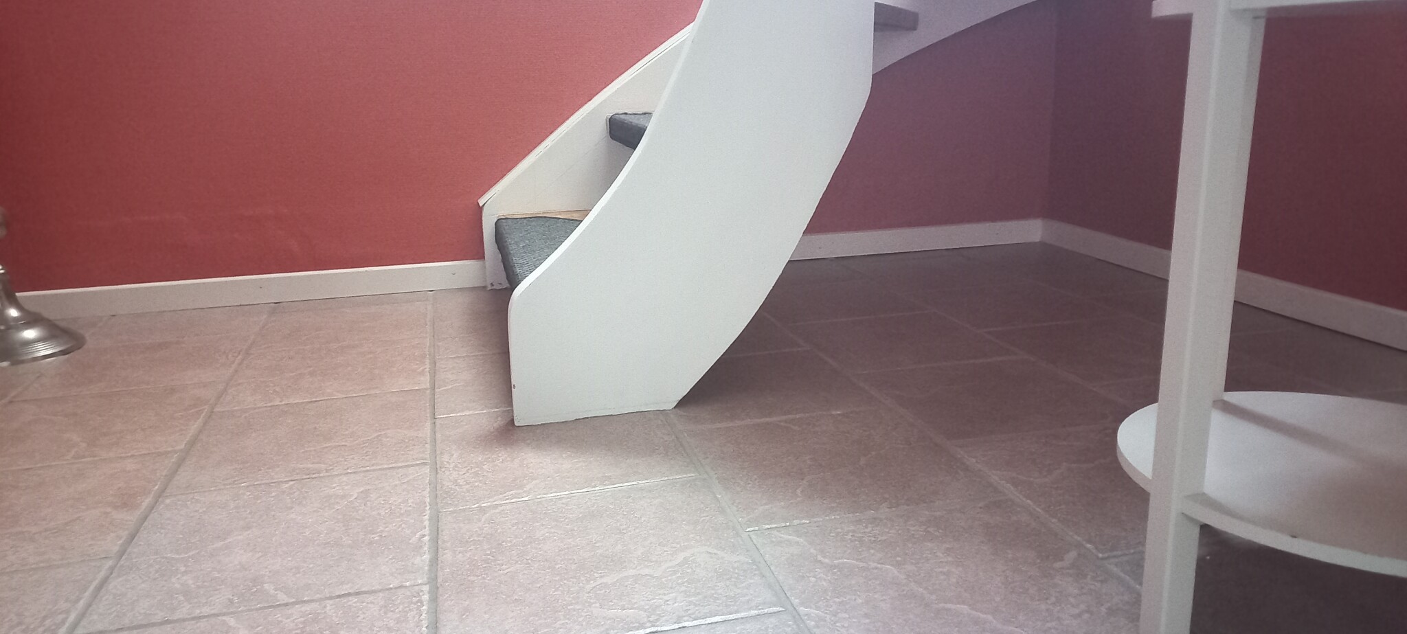

Kände med handen ocj mätte med mätare.Listen är 15 % fukthalt. Däremot är det 80% i betongen. Så du har rätt fuktvandring. Är det dränering husgrund som behövs? Det har varit så i rätt många år dock. Inget mögel. Begränsat till trappen. Inget i annat rum där det är spånskiva på vägg. Drar upp från bottenplatta? Ca 2.5 m under mark. Suteränghus. Kom o tänka på att det har suttit en luft luft pump precis ovanför i ca 15 år. Kan nog vara kondensvatten från den som lagt sig på bottenplattan och orsakat fukten blocken? Men det borde torkat ut eftersom jag har ny pump och en avledning på den.

Mer bilder. Mötande vägg är inte angripen. Tog bort en bit och det är betong/puts material

Jag skulle vara mer orolig om det är spånskiva på betongen i källaren än om det är bara målat och färgen släpper. Man ska aldrig ha organsikt material på en källaryttervägg. Det kan bli mögel.
Källarväggar i äldre källare bör (oavsett om dränerat ok eller ej) inte målas med tät "plastfärg". Då blir det så här förr eller senare. Bara vid väldigt bra dränering och förhållanden funkar plastfärg.

Ingen spånskiva på betongen här. Det är vävtapet. Vet inte om det är plastfärg eller ej. Jag får la ta bort tapet och lägga på ny puts och slipa plant sen sätta ny tapet?

Jag menade så här. Om du har väv i ett rum som bubblar. I de andra rummen i källaren inklädda väggar med spånskiva. Då är dina problem troligen mycket värre under spånskivan.
Källarväggar ska helst vara målade med en "öppen" färg och inte klädda i trä eller gipsskivor, inte tapetserade eller väv. Inte målade med plastfärg.
Sen kan en bra byggd källare klara det. Men det är lite att utmana ödet.

Grattis att det är väv förresten. Det gör det enklare att ta bort än att ta bort färgen. Riv bort all väv, snygga till väggarna med någon puts eller möjligen spackel som är fukttåligt (inte vanligt väggspackel! ) och måla med en "öppen" färg så tror jag du löst problemet. Även om det är rätt ok dränering så kan det bli så här.

Du har en platta direkt på underlag ( jord/lite grus ) i ena rummet har du klinker, då luftar ev fukt ut genom fogarna. Värre med ett målat betonggolv, kanske en form av tät färg ,det ackumulerar fukten underifrån i plattan och enda vägen ut är genom att sugas upp i väggen och ventilera den vägen. Inga täta meterial eller organiskt på ett källargolv som ligger direkt på mark. Så gjordes det förr , bara skrapa av och gjuta direkt på.
