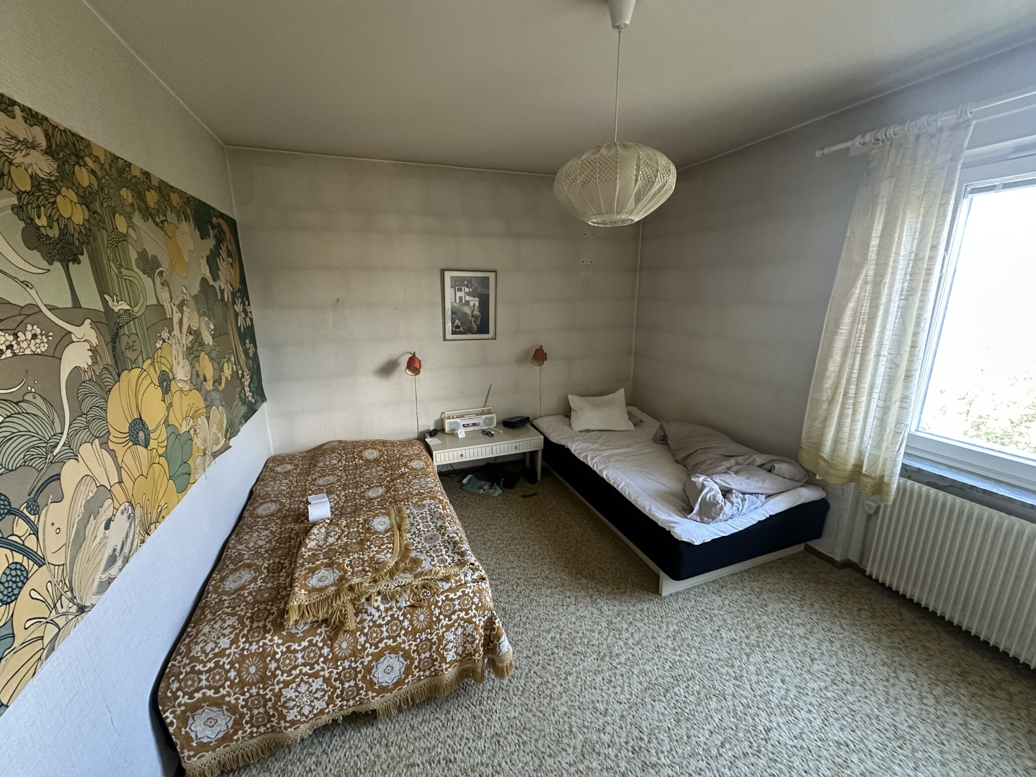

Tittar på en lägenhet i ett hus byggt 1959 (5 våningen). Lägenheten är inte renoverad på mycket länge och behöver totalrenoveras.
I tapeten på flera ytterväggar kan man se ett mönster (se bild). Jag tror att det är skarvarna från ”murblocken” som syns genom tapeten. Mönstret matchar murstenarna som syns vid tex balkong.
Vad kan detta bero på och vad behöver man tänka på om man ska tapetsera om eller måla väggarna?
Sovrum med mönstrad tapet, två sängar och synliga skarvar i väggarna, som matchar murstenar. Vintage stil med blomdetaljer på väggen.
Skulle gissa på att fukt vandrat i fogarna annorlunda jämfört med blocken.
Hur ska man hantera detta om man målar om eller tapetserar?
Jag har aldrig sett något liknande. Bör man vara orolig?
smuts kondenserar där det är kallare. effekten syns även ovanpå i övrigt osynligt överspacklade spikar och skruvar.
gaia och 1 till
Fukt vandrar allti från varmt till kallt. Smuts i luften so damm kan också vandra från varm till kallt som en fölljd av lutens molekylrörelser. Tegel och murbruksfogar kan ha olika värmeledningsegenskaper eller fuktvandringsegenskaper beroende på de specifika materialen ifråga.
Så att blocken syns kan vara resultatet av att bruk och block leder värme olika och att väggen inte är målad eller tapetserad på många år?

Hur ser det ut bakom sängarna? Påväxt?
Vet inte, ska undersöka.
Nej, det finns ingen påväxt bakom sängarna.

Med största säkerhet så saknas det en grundning med A-bruk på utsidan innan man har putsat och då kryper fukten in i väggen vilket man ser tydligt i dina väggar..
