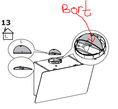

Nu vänder jag mig till er eftersom jag inte får svar från styrelsen vilken typ av spisfläkt som passar i mitt kök.
Vi har självdragsvenilation i lägenheterna och egna IM-kanaler upp på taket. Inga fläktar på taket som drar upp luft, dvs ingen centralventilation.
Enligt styrelsen kan jag ha vilken fläkt jag vill, motor eller inte, bara den inte har något spjäll som stoppar att luften kan ta sig ut och igenom köksfläkten när fläkten inte är på.
Alla grannar har spisfläktar med motor så de har ju lyckats tydligen att hitta en fläkt som passar.
Vad ska jag kolla efter?
Kolla efter en helt vanligt (typ alla på ikea).
Hej, Det sk. backspjället får ej monteras då den skall kunna hålla en grundventilation. Ex IKEA manual
Illustration av en ventilationsenhet med en markerad del som inte ska monteras enligt IKEA-manual.
Bästa jädra svaret jag fått efter 3 mycket frustrerande dagar! Tack!
Kan man ta bort det där backspjället på de flesta fläktar med motor?
Yes går att ta bort eller undvika att montera eller slita bort fladderbladen
