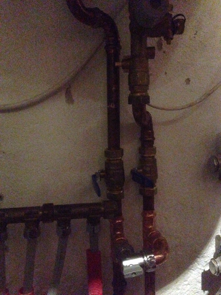

Blir detta tokigt? ( avstängd vvb )
Tyvärr så blev det där lika dåligt som innan..
Legionellabakterierna stoppas inte av avstängningsventiler utan de kan vandra förbi...
enda sättet att vara helt säker är att tappa ur beredaren.. Och koppla ur dina blindledningar i plattan!

Kan man tappa ur beredaren via ventilerna på högra inkommande ventil eller vad den heter?
På det högra röret verkar du ha en avtappningsventil och om du öppnar den och lossar en koppling på det andra röret så de kommer åt att suga luft så funkar det.D09 skrev:
annars är det bara lossa övre muttern på de två nya ventilerna och släppa ut vattnet den vägen.
För det töms alltid bäst på varmvattensidan.Sen sliter du bara ut rören från ventilerna och låter bli att öppna ventilerna innan du ska använda beredaren igen..proppning kan ju vara bra ochså som hängslen och livrem för vattenskada
