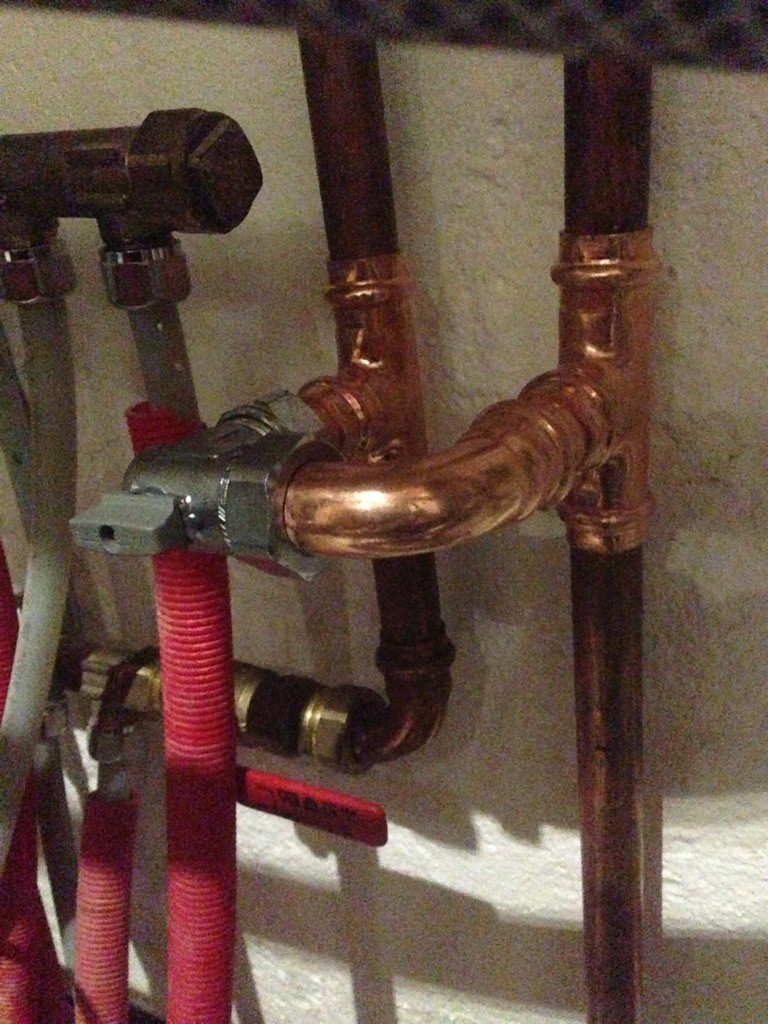

Har gjort en bypass variant förbi vvb för att kunna stänga av den.
Är dock osäker på hur resultatet kommer att bli gällande:
Legionellabakterier
Samt blandad kall retur från vvb och vv från övriga värmesystemet som möts vid bypassen med resultat att det inte blir riktigt varmt samt bakterier som frodas i den avstängda vvb.
Är bypassen till för att blanda kall vatten till varmvattnet, likt en blandningsventil? Isåfall måste det sitta en backventil där in och ut böjen sitter i vinkelballen,vv kommer sprida sig i kv systemet eller tvärtom.
Vvb kommer att ha tryck upp i kärlet eftersom du inte har avst. ventil på kv in i vvb som kommer bli en "blindtarm" i ditt tappvattensystem som inte är bra då du kan få bakterie tillväxt.
mvh
D09

Nä, bypassen är till för att leda förbi vattnet så jag kan stänga av vvb.
Men det blev inte riktigt som jag tänkt mig.
Inkommande vatten till vvb är en vv slinga.
Rädd för att det blir galet gällande bakterier typ legionella när man duschar.

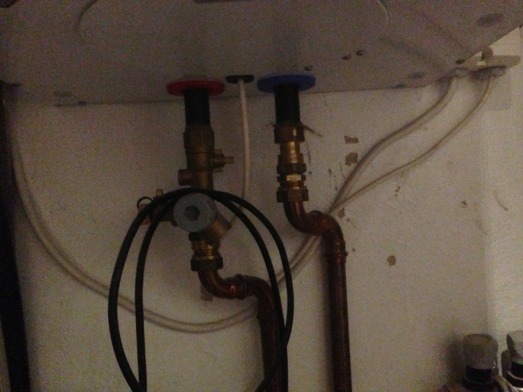

Eftersom säkerhetsventilen sitter på fel sida, går det att montera en avstängning på kv in och stänga av vvb på ventilen eller måste man skifta?

Nog bäst att ha igång vvb tills det är riktigt gjort.. Hur nu det ska göras :/
Jajaa, fattar med slingan nu...En avst ventil sitter som en fläskläpp ovanför höger t-rör, eller så kopplar du in höger rör direkt på fördelaren, det förmodar jag är tanken när din ved anläggning står klar.
mvh
D09
Stäng du bypassen och låt elberedaren ligga i serie sålänge. Håll den runt 60 grader så har du hängslen och livrem, inte för att risken är stor men dina andra alternativ strider mot alla principer för VV inkopplingar.
Du bör väl inte behöva elberedare med din fina lyxvedanläggning. :)

Vad skulle hända om man satte ett stopp för inkommande vatten till beredaren, stänger av utgående och av misstag sätter på vvb ?
Med tanke på den felaktiga säkerhetsventilen.

Så om jag sättet stopp på vv och kv in i vvb och har den igång med en felaktig säkerhetsventil så kan den smälla som videon?
Eller åker anslutningarna före?
