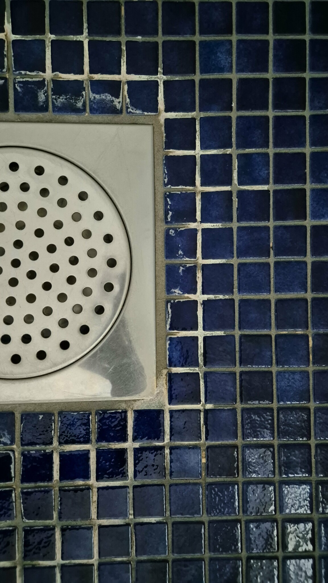

Hur återställer jag dessa blekta fogar i duschutrymmet på bästa sätt?
  • Blå kakelplattor med blekta fogar runt en duschbrunn i ett duschutrymme.
Så blir det när kalkhaltigt vatten blandas med duschtvål/champo. Jag sprutar lite med ättiks-/diskmedels-/vattenblandning ett par ggr/veckan. Kör med eltandborste (med gammal borste) och denna blandning till att börja med innan du går på hårdare medel.
Det verkar tyvärr inte bita på det här hemma. Fogen luckras upp.. 😅
Det går nog foga om med vettigare fogmassa.
Hur gammalt är badrummet? Förhoppningsvis inte alltför gammalt.
Tätskiktet (?) under får ju inte förstöras men själva fogen tätar ju inte.

Ja det är nog det alternativet. Fogen kring golvbrunnen är utnött och lägre än övriga badrummet (i förhållande till klinkern). 15 år gammalt.
Ja, då bör tätskikt och brunn vara "modernt".
