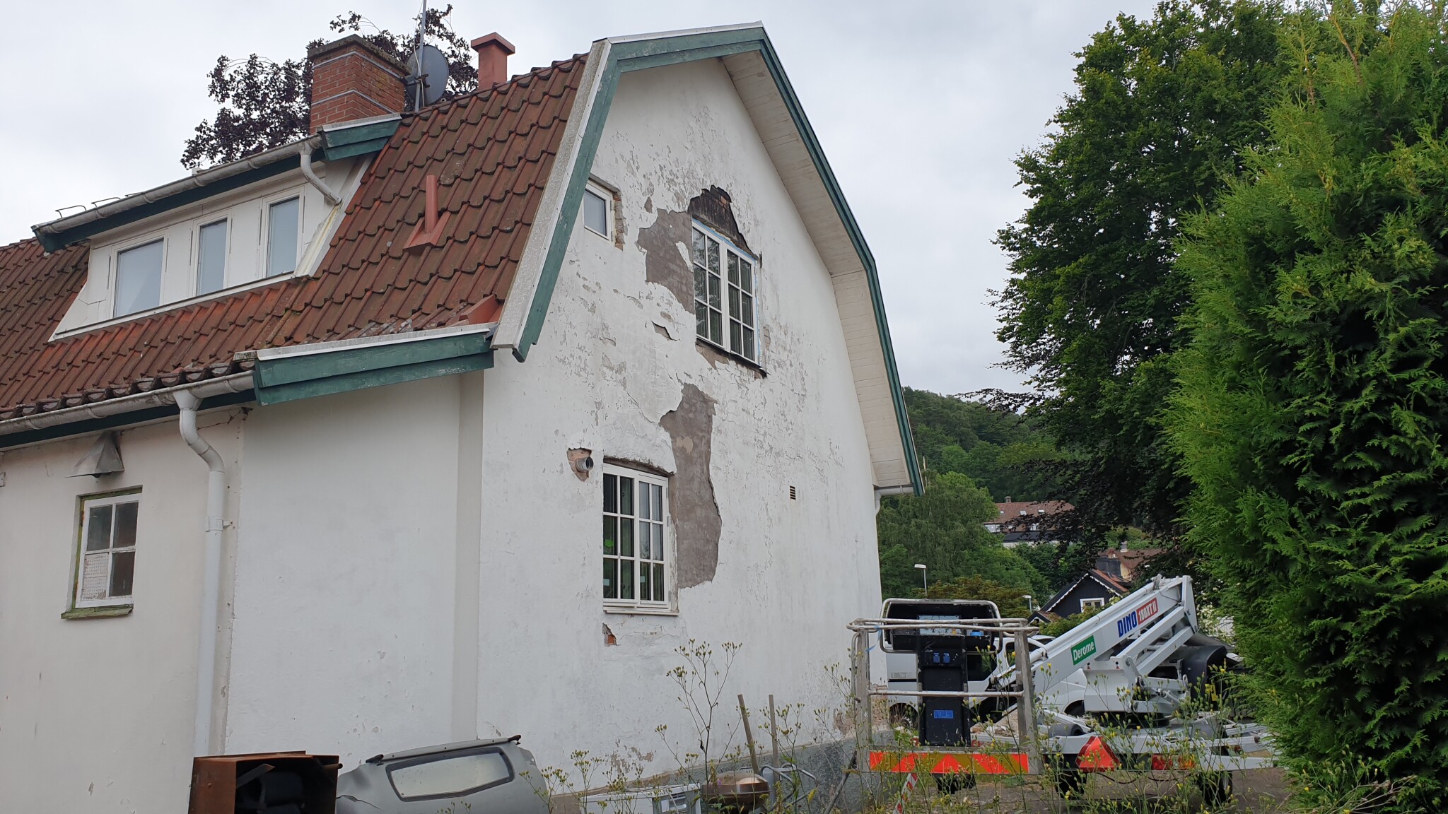

Det är hög tid att putsa om tegelhuset i Skåne, byggt på 20-talet. Förmodligen kalkputs. Delar av fasaden har tagit mycket stryk från väder och vind. Andra delar är i bättre skick. Trodde att knacka ner putsen för hand var den enda metoden men har nu upptäckt att den kan blästras bort. Har man dessutom en soda- och sandbläster kan man även ge sig på mjukare material såsom vindskivorna i trä, har jag förstått. På You-tube ser allt ut att gå som en dans på såväl puts som trä. Hur mycket proffs måste man vara? Tummen sitter inte mitt i handen, men inte riktigt där den borde sitta heller... Eftersom man kan göra mycket med en bläster funderar jag på att investera i en egen utrustning. Vilken storleksordning på grejorna behövs för att vara verksamt för mitt putsprojekt? Räcker det med denna? https://duab.se/garage-verkstad/bla...MIwZiH3deTgAMVtlORBR2EmAgwEAQYBiABEgJbdfD_BwE. Vilka faror/nackdelar finns med att blästra? Relaterade tips och trix mottages tacksamt.

Kalkbruk etc har en livslängd på ca 100 år.
Den är uppnådd hos dig om du menar ca 1920.
Du gör dig själv en stor otjänst om du inte hugger ner allt å putsar om.
Såvida du inte ska flytta imorgon.

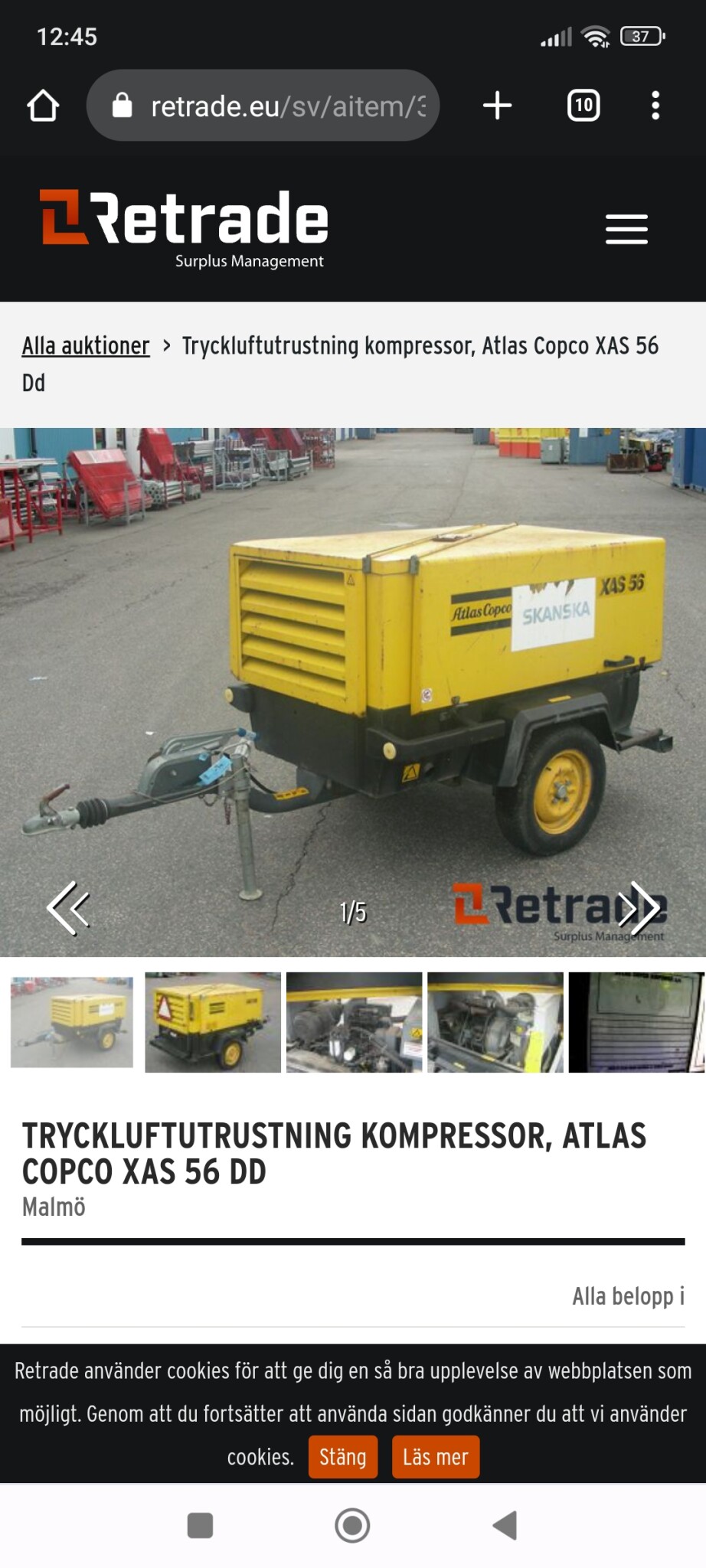

Har ev en som sitter på en komplett utrustning utan kompressor om du är intresserad jobbat med det tidigare och du behöver inte va raketforskare
Tack Neo11. Har googlat men hittar ingen bild. Vad heter en sådan tingest? Om putsen sitter tar man fram sin borrhammare har jag läst här på forumet. Inte använda mer våld än nöden kräver. Ställning kommer att hyras.

Är det trästomme bakom putsen är det nästan bättre att hugga för hand.
Och där det är tegel kan man ju bila med bilmaskin.
Men är som sagt putsen i väldigt dåligt skick går det nästan lättare att hugga ner för hand.
Jag använder bara bilmaskin om någon råkat putsa med a bruk någonstans och inte går att hugga.

Stor träffyta och väger inte så mycket,
kan ta några dar att hugga ner om man är själv, lite beroende på hur hårt det är.
