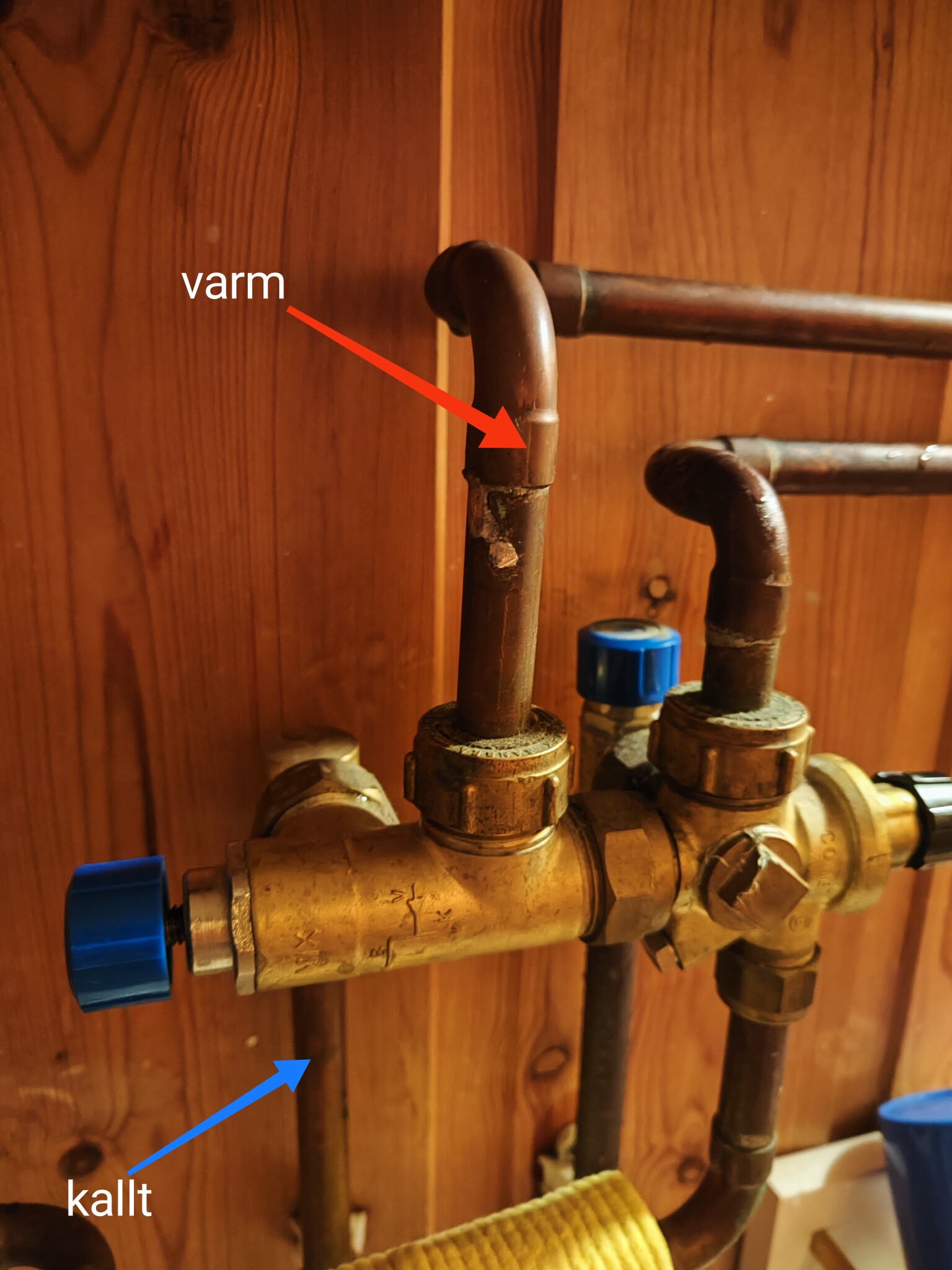

Hyrt en stuga över jul.. får inte tag i ägaren. Kommer ytterst lite värme ur kranen men ledningen fram till blandningsventil blir varm misstänker att något har frusit sönder här, ägaren stänger helt av värmen, bortsett från lite stödvärme på toaletten, vvb verkar också varit avstängd :-/
Någon som har tips på något man kan kolla på själva ventilen? Misstänker det kan bli svårt att få tag i någon röris dagen innan jul..
  • Vattenrör med etiketter 'varm' och 'kallt', träbakgrund, skadat rör, blå och röda markeringar.
Troligtvis har termoventilen i den kärvat fast, när de inte har använts. Prova med att spola lite VV och knacka med en hammare hårt på metalldelen till höger om om det blå vredet till vänster. Vrid på den blå till vänster fram och tillbaka, samtidigt som du knackar. Den är inställning av tempen på VV så kan den släppa.
