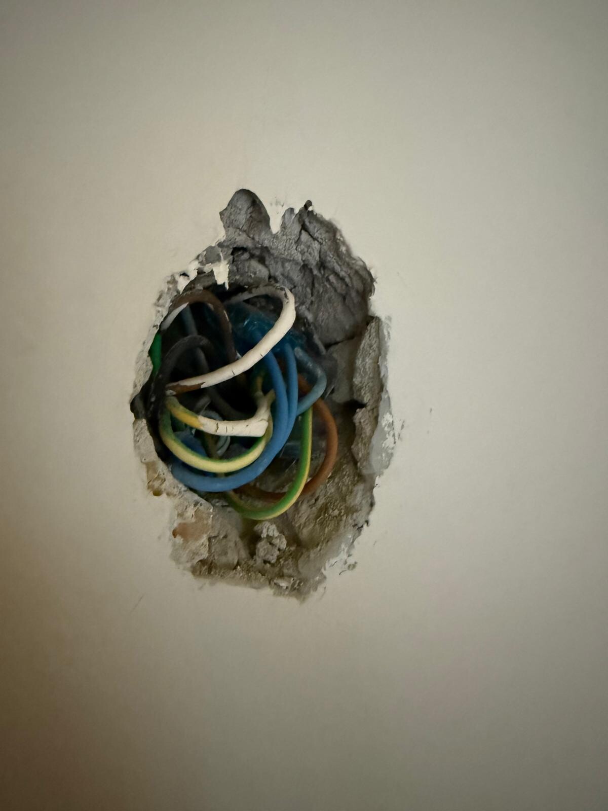

Är kablar direkt i mur/puts godkänt utan infälld dosa?
Jag har öppnat ett doslock högt upp vid taket. Bakom locket ligger kablarna direkt i mur/puts utaneller doshylsa. Är detta ett korrekt utförande enligt gällande elinstallationsregler, eller ska det finnas en infälld doshylsa? Snickaren hävdar att murputsen är brandsäker och därför inte kräver dosa. Stämmer det?
Hade det varit en kabel med "dubbla" skydd så är det ok. Men nu med enkelisolerad FK så skulle jag vilja påstå att det inte är ok. Men jag är ingen elektriker så jag kan ha fel.

Det är sant att sten inte leder ström och heller inte är brandfarlig, så jag ser ingen direkt fel med detta, men man gör ju inte så. Jag ser en slang i bakgrunden så jag hoppas att ledningarna i väggen ligger i en slang, inte för att det krävs, men för att kunna byta dem. Kanske var det tänkt att sätta en ROT-dosa här. Det kanske går att ordna i efterhand så att det ser trevligare ut. Men den får då putsas/limmas fast.
526.5 Ledaranslutningar, inklusive vidarekopplingar, ska endast göras i lämpliga kapslingar, t ex i kopplingsdosor, apparatdosor eller i elmateriel där tillverkaren anvisat ett utrymme för detta.Z ZoomZz skrev:Jag har öppnat ett doslock högt upp vid taket. Bakom locket ligger kablarna direkt i mur/puts utaneller doshylsa. Är detta ett korrekt utförande enligt gällande elinstallationsregler, eller ska det finnas en infälld doshylsa? Snickaren hävdar att murputsen är brandsäker och därför inte kräver dosa. Stämmer det?
Man har där tre olika alternativ att välja på i elinstallationsreglerna. Det som visas på bild är inte något av dessa.

Nja, jag håller med @Bo.Siltberg att så där kan man nog göra, men det är inte en särskilt snygg lösning.
Hur som helt så förbjuder 526.5 inteförfarandet då kravet är "lämpliga kapslingar" och exemplena utgör ingen fullständig lista på vad som är tillåtet. Om puts är en sådan lämplig kapsling kan förstås diskuteras, men jag ser inga uppenbara faror.

Menar du på allvar att det skulle vara OK att lägga FK direkt i betong/mur/puts? Ingen av dessa är väl godkänt elektriskt isolationsmaterial.Bo.Siltberg skrev:
Då skulle man lika gärna ha lösa FK bakom en gipsskiva för gips är varken brandfarlig eller ledande.

Håller med om att man inte gör så. Har en tanke dock. Tänk om armeringsjärn ligger öppet. Skulle kunna leda vidare....Bo.Siltberg skrev:
Bra fråga och bra tänkt.T Thomas_Blekinge skrev:
Grundisolerade ledare ska förläggas i kabelkanaler eller elrör och anslutningar/förbindningar ska göras i kapslingar eller av tillverkaren anvisat utrymme.

Samtidigt så godkänner man t ex grundisolerade ledningar mot byggnadsdel enligt 515.1 för elmaterial som saknar bakstycke om spänningssättning av byggnadsdelen är förhindrad och brandavskiljning är anordnad mellan materielen och brännbara byggnadsdelar.
Om byggnadsdelarna är obrännbara och inte är av metall fordras normalt inga tilläggsåtgärder
Man har kanske gjort en avvägning att riskerna är så små så de anses försumbara där. Man kan ju dra paralleller till installationen på bild här ovan tycker jag.
Jag tycker mig se en grön dosa på TS bild, men den ligger djupt.
Normalt sätter man ju dosan så den sticker ut 12-15 mm, så putsad färdig yta sedan hamnar plant med dosan.
I detta fallet har dom borrat djup + satt dosan djupt, så med tjockputsen på har dosan hamnat flera cm in.
Svårt att få snyggt då!
Men kablarna ligger snyggt "i båge" & det ät garanterat VP eller flex-rör till dosan.
