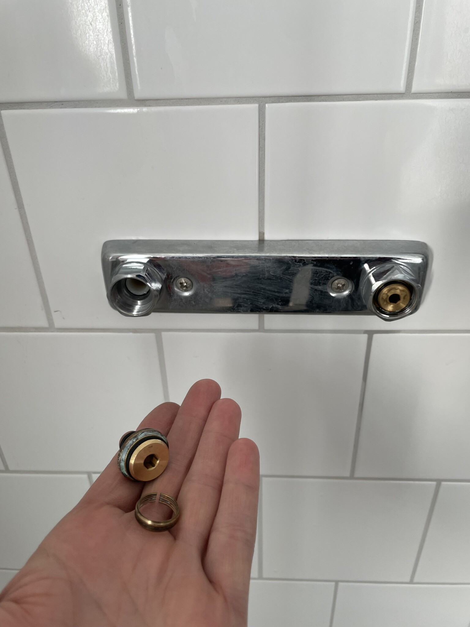

Skulle rensa filtret bakom duschblandare ( har haft dåligt med varmvatten) och lyckades få med packningen. Har försökt få dit den men sitter löst. Någon som har tips hur det ska göras?
Badkarsblandaren gick lätt med men här verkar det hänt nägot.
  • Hand som håller duschblandarens delar framför väggmonterad armatur på vit kakelvägg.

Slangen är för långt in i väggen, du får trycka ut slangen genom att trycka in slangen i andra änden.
Ser inte vilken tillverkare av blandarfäste det är men följande montageanvisning verkar vara liknande,
[länk]
Okej, tack för ditt svar. Antar att jag kan trycka på i fördelarskåpet? Ska bara lokalisera vilken slang det är som går dit.
I annat fall kommer rörmokaren i veckan för att sätta in filter.
[länk]
Eller kan det räcka att bara skruva av blandarfästet?
