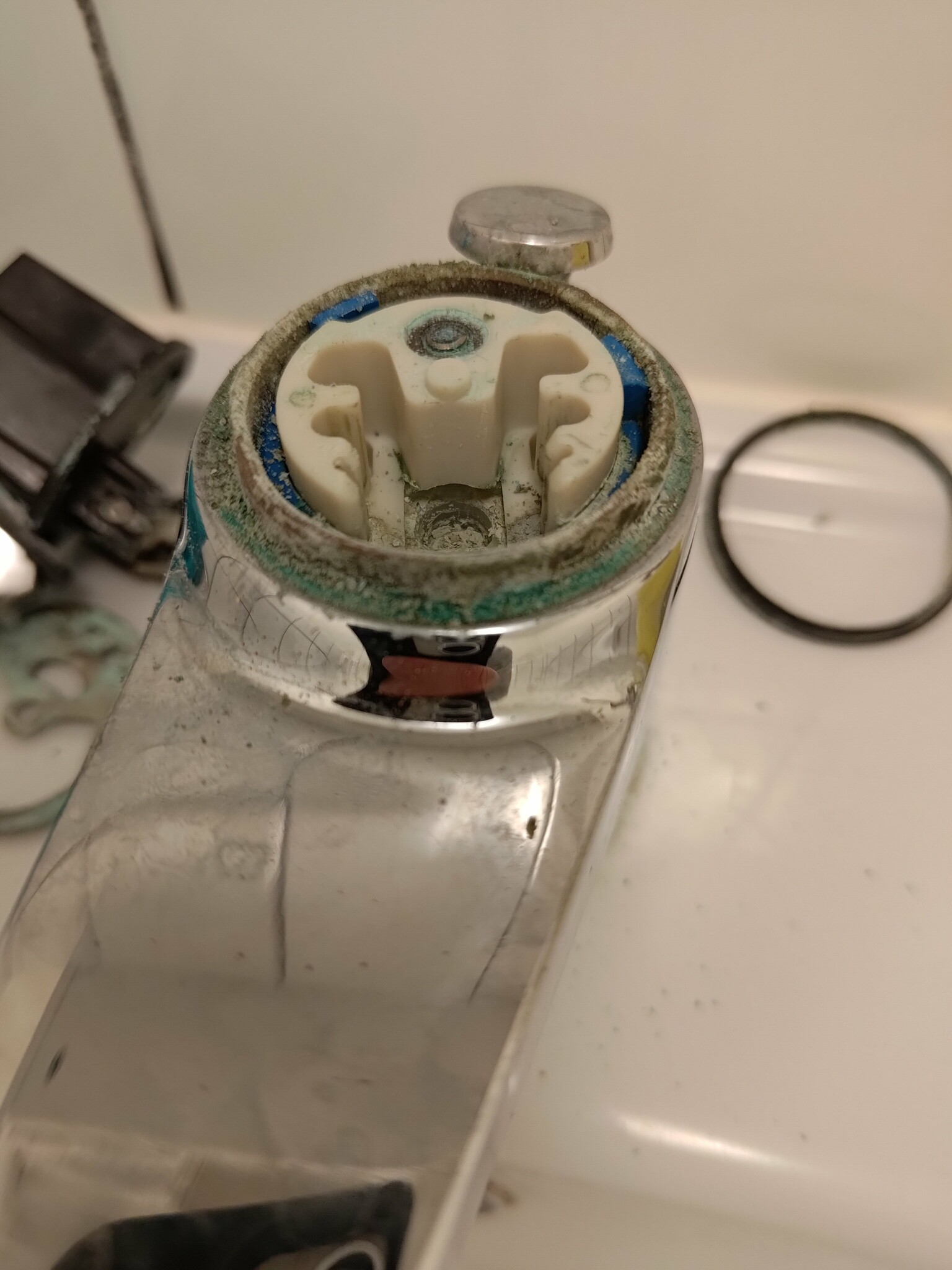

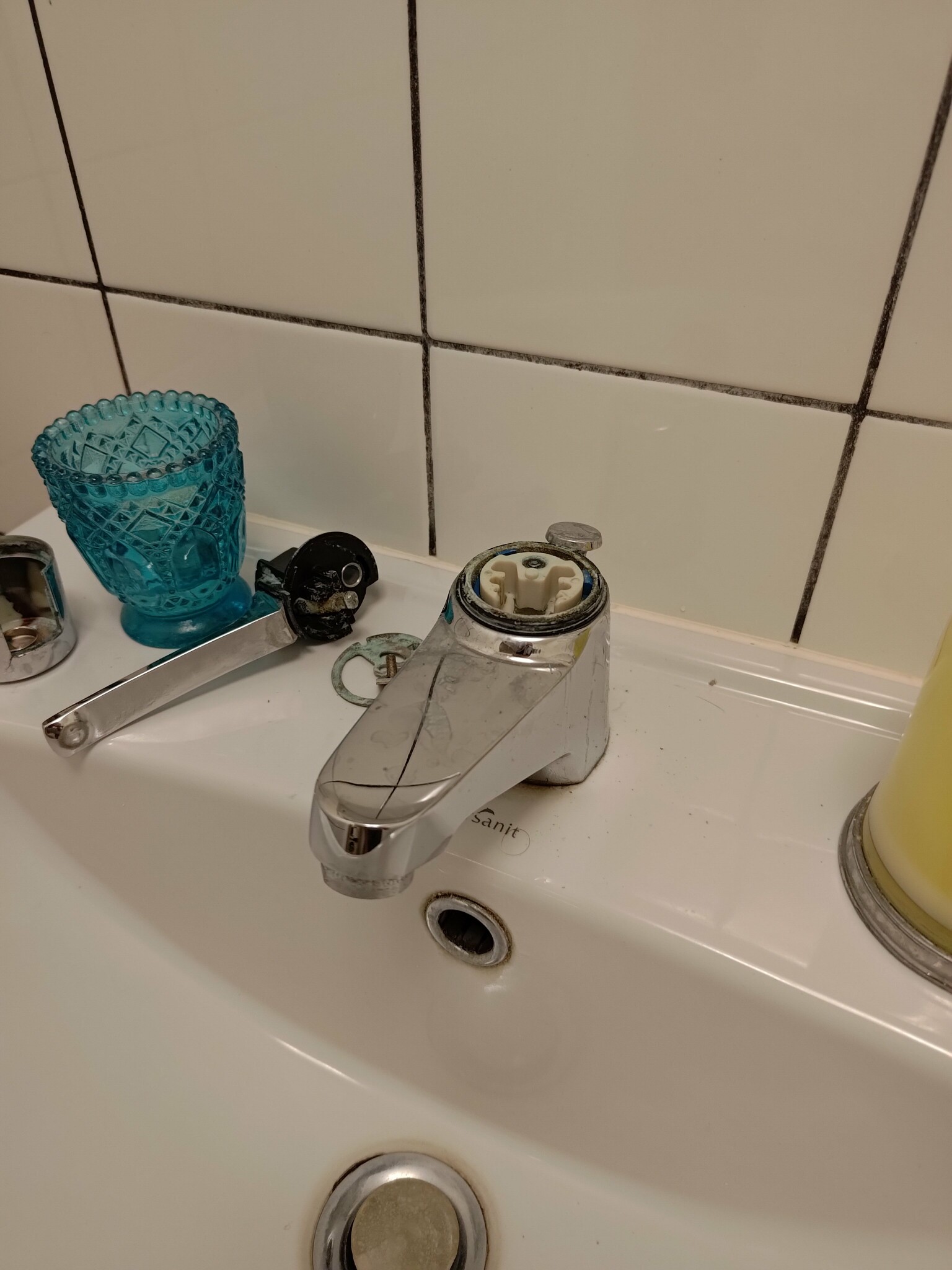

Blandaren i extra-/källartoaletten bestämde sig för att ge upp.
En fm Mattsson, skruven som ska hålla ihop det har gått mitt av.
Är detta något man ger sig på att laga?
Om inte, är det fortfarande fm och Mora som gäller för kvalite?
Om jag köper ny, vad behöver jag för att den nya ska passa i befintliga avstängningsventiler? Handfat med blandare, turkos tandborstmugg, smuts och restprodukter, kakelvägg, del av gult ljus.
Metalldel av en vattenkran med tegelvägg, åldertecken, ingen vattenström syns, närbild.
Krilleman
Ser ut som en FMM4000.
Då är principen precis samma som denna:
cpalm och 1 till
J
Tack!
Ser dock ut som det ärgat en hel del, så jag får fundera på om det är värt att skaffa det där specialverktyget för att försöka få loss insatsen. En smutsig elektrisk tandborsthuvud med tandkrämrester och vattenkalk vid en handfatkant.
Den där kranen har ärgat bortom räddning. Byt den snarast mot en ny, hoppas du kan få loss den gamla utan åverkan på porslinet - detta kan sitta fast som s*tan, tro mig.
Väldigt hårt och kalkrikt vatten här, så där kommer med all säkerhet vara en kontur efter den när vi fått av den.

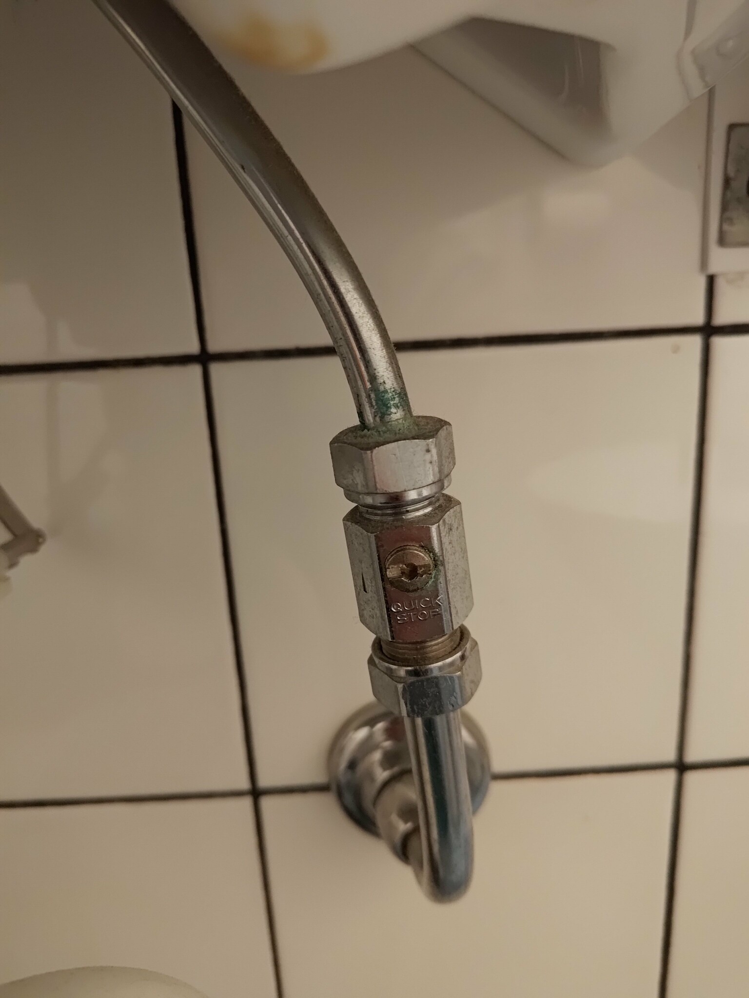

Men om jag nu köper en ny blandare, kommer anslutningarna passa rakt av?
Tyvärr har den enda vettiga rörmokaren i byn pensionerat sig, annars hade det varit enklare att kunna ringa honom.
Ibland kan man få bort kalkavlagringar snyggt med fosforsyra, eller i tyngre fall saltsyra. Men det finns säkert forummedlemmar som har expertis i ämnet.
Nu är jag ingen rörmokare men av dina bilder verkar det som standardanslutningar.

Jag vet inte - jag har en renoverad FMM 4000 som är still going strong mer än 20 år efter renovering (byte av insats, spak och kåpa) och den såg minst lika illa ut. Ett mindre internt läckage så hela botten på spaken hade korroderat sönder.
