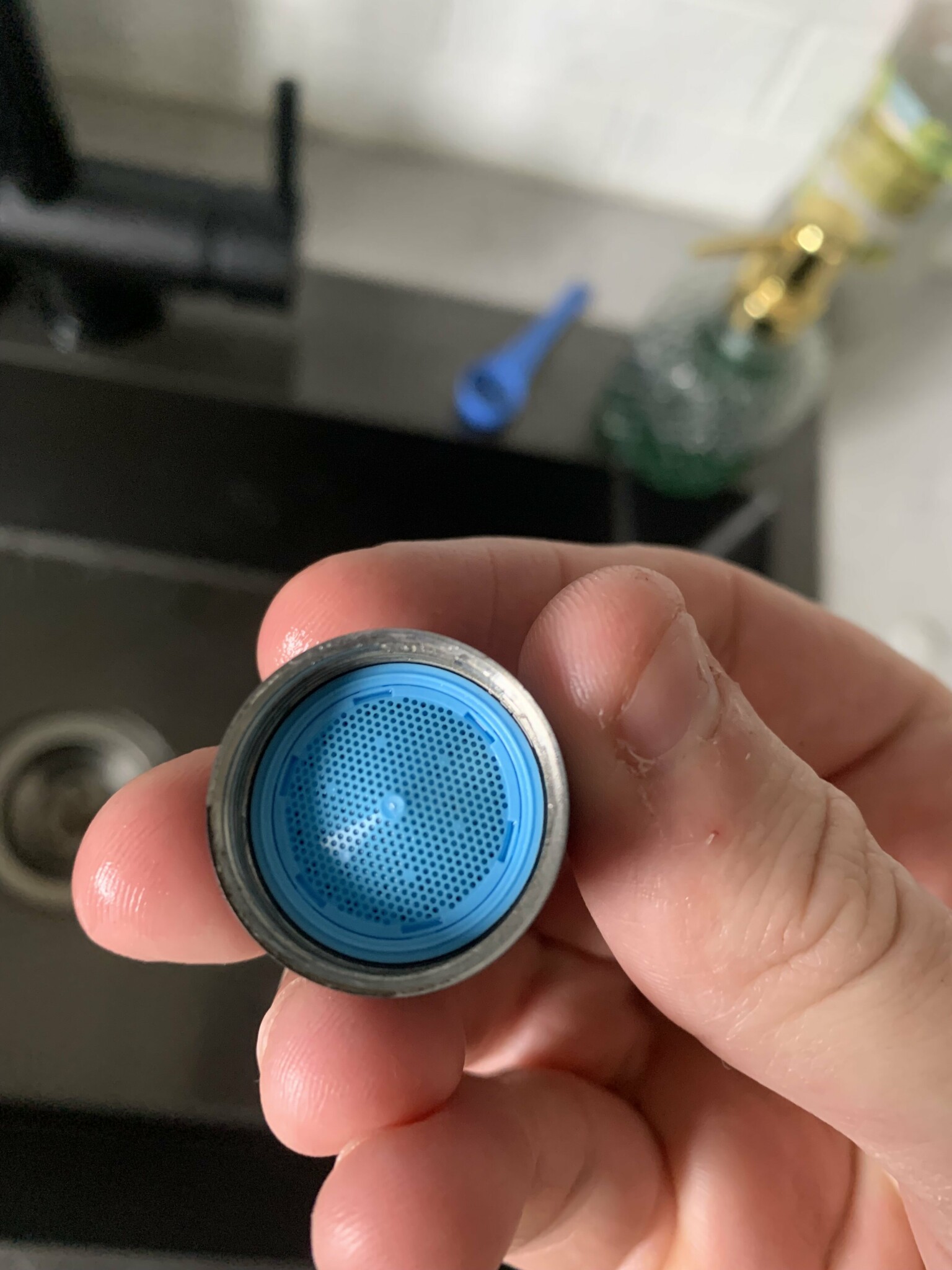

J Johan Anemyr #1 Medlem · 27 inlägg 13 mar 2024 13:32 Johan Anemyr Medlem 27 inlägg 13 mar 2024 13:32 #1 Skulle ta bort lite smuts ifrån filtret i blandaren, när ja skulle sätta tbx de så sprutar de åt alla håll .. gängan som fått sig en kyss ? Måste man byta ut hela blandaren eller finns det någon smidde lösning ? Tack! Inloggade ser högupplösta bilder Logga in Skapa konto Gratis och tar endast 30 sekunder #blandare #köksblandare
T tergo #2 Medlem · 6 112 inlägg 13 mar 2024 14:01 tergo Medlem 6 112 inlägg 13 mar 2024 14:01 #2 ser ut som du glömt sätta i packningen
J Johan Anemyr #3 Medlem · 27 inlägg 13 mar 2024 14:15 Johan Anemyr Medlem 27 inlägg 13 mar 2024 14:15 #3 T tergo skrev: ser ut som du glömt sätta i packningen Haha tack .. #pinsamt
