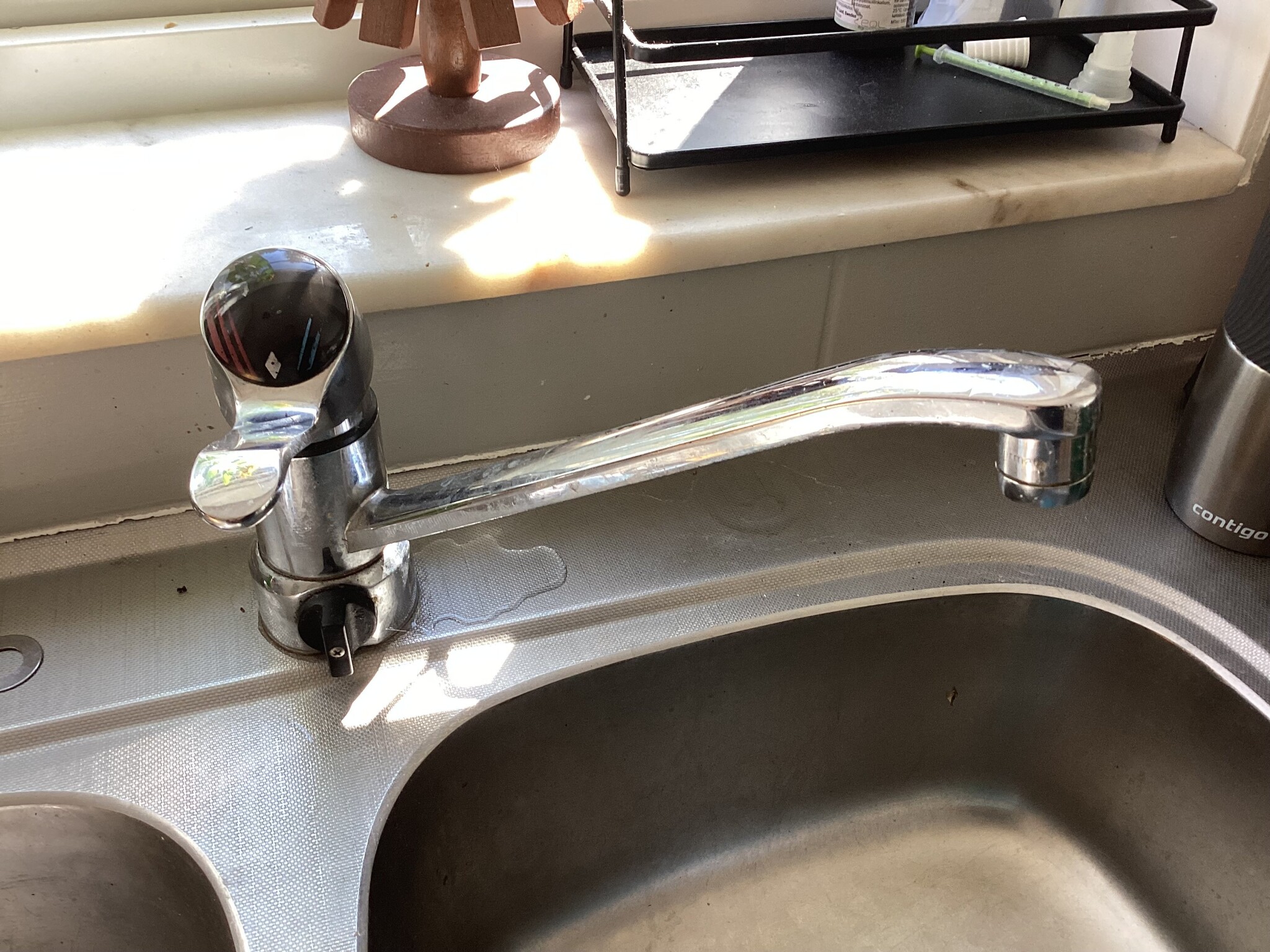

Hej, har en blandare från 1991 som har börjat läka så har tänkt att byta delar i den men tyvärr hittar jag inte igen vilken tillverkare det kan vara.
Är det någon som har något förslag så jag kan beställa de delar som behövs för att få den tät.
Tack på förhand..
Kromad köksblandare från 1991 installerad i diskbänk, ses ovanifrån med diskho synlig.

Ser ut som Vårgårda Armatur modell Arctic. (Alltså Gustavsberg idag)
Finns lite kvar att lösa om den.
Hittade detta dokumentet från en brf...
https://brf-dalen.se/onewebmedia/Lägenhetspärm PDF/Flik 7 Bruksanvisningar/Ettgreppsblandare.pdf

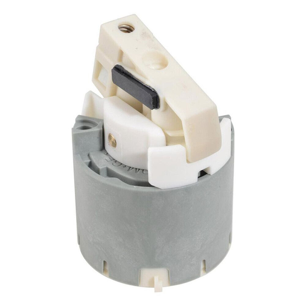

Om det är insatsen du vill byta så tror/gissar jag att denna kommer passa.
https://www.bauhaus.se/kerampaket-g...MIrtPhjMDhlQMV8keRBR02Ei2nEAQYAiABEgI5UPD_BwE
Keramisk insats till ettgreppsblandare, troligen kompatibel med Vårgårda Armatur modell Arctic, nu Gustavsberg.
