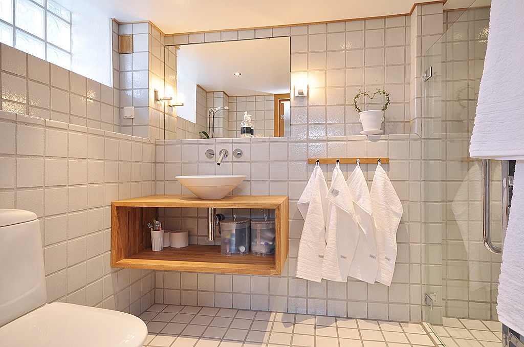

Är det någon som kan hjälpa mig med vilken blandare som skulle funka till ett "skål-handfat"??
Det är ett betonghandfat som står uppe på en träskiva. Kranen ska sitta snett bak skålen, så det går inte att ha av/på nere vid träskivan, utan kranen måste sättas på uppifrån. Skulle behöva en kran som är ca 24cm hög och sen går ut ca 24cm.Spelar ingen roll om det får bli en kökskran eller badrumskran. Just nu har jag en skitkass Hafa-kran där som läcker som ett soll, så håller på att bli tokig! Men det verkar ju helt omöjligt att hitta en kran som funkar till dessa typer av handfat...
Så hade varit MYCKET tacksam om någon hade kunnat hjälpa mig med ett förslag på kran!
Tack på förhand!!!

Tapwell har åtminstone höga kranar, tänkta just för denna typ av handfat. Men kanske inte sådana som går ut lika mycket som de är höga, då är det väl valfri köksblandare som gäller (fast oftast hamnar väl själva spaken på fel ställe då)
/U
/U
Mora INXX A2 borde funka också. Jag hade dock föredragit en väggmonterad.

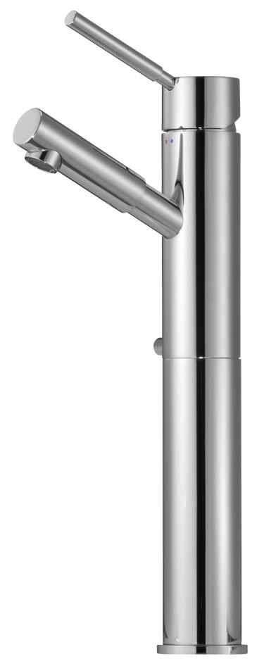

Alltid trevligt med en bild - Alltså Hansgrohe Axor Starck
