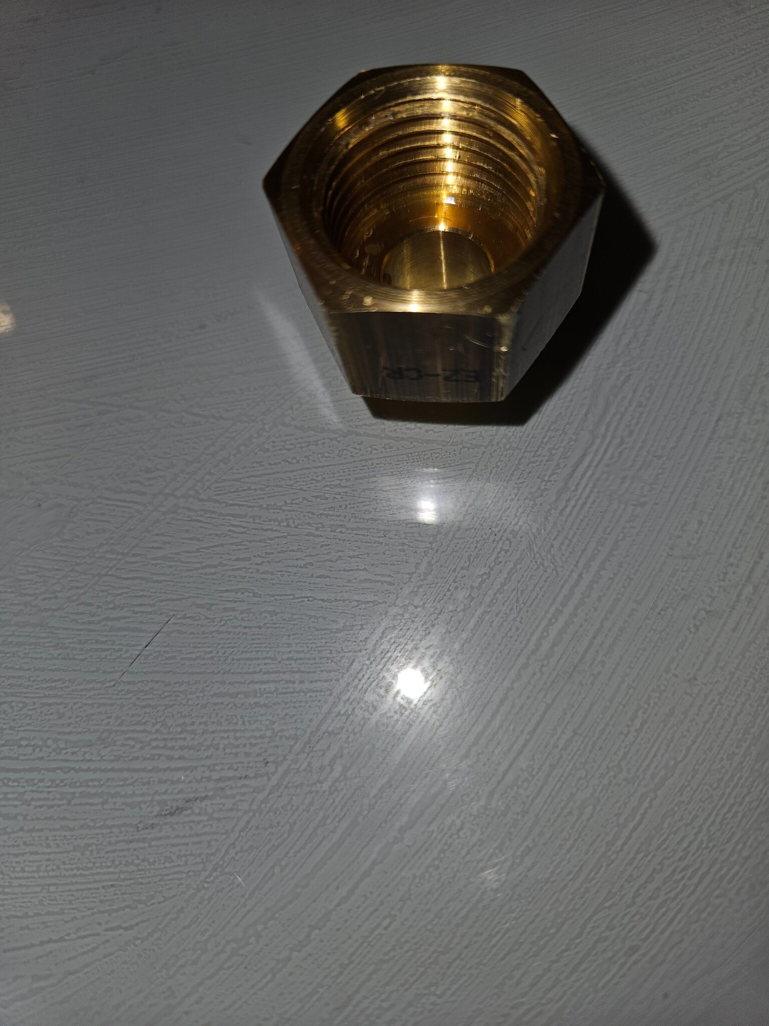

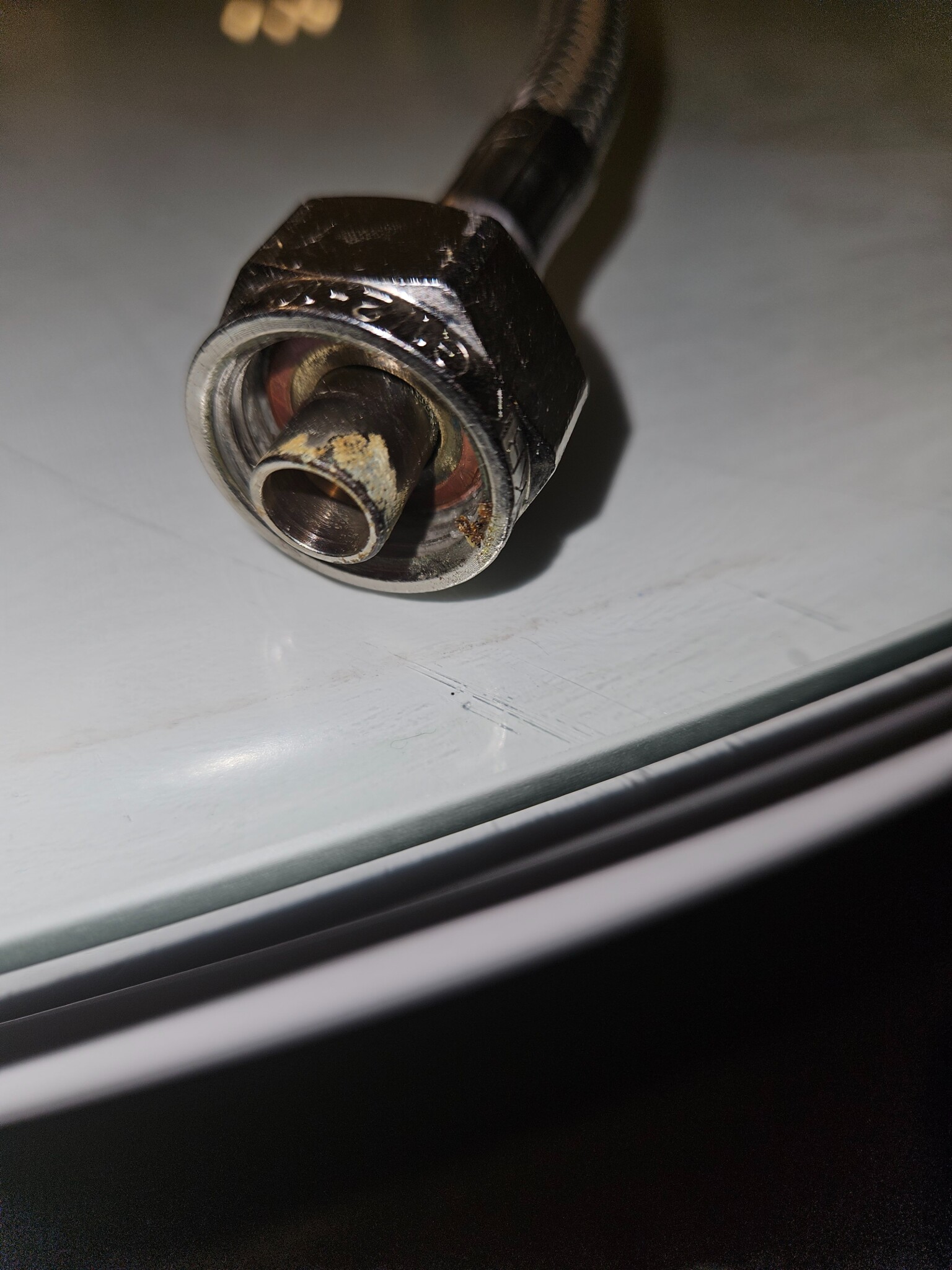

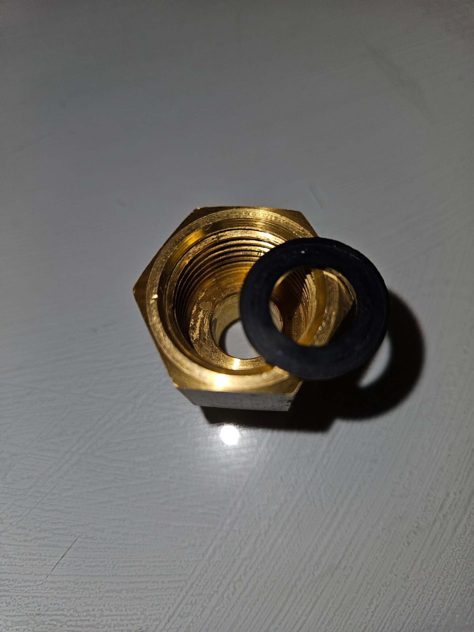

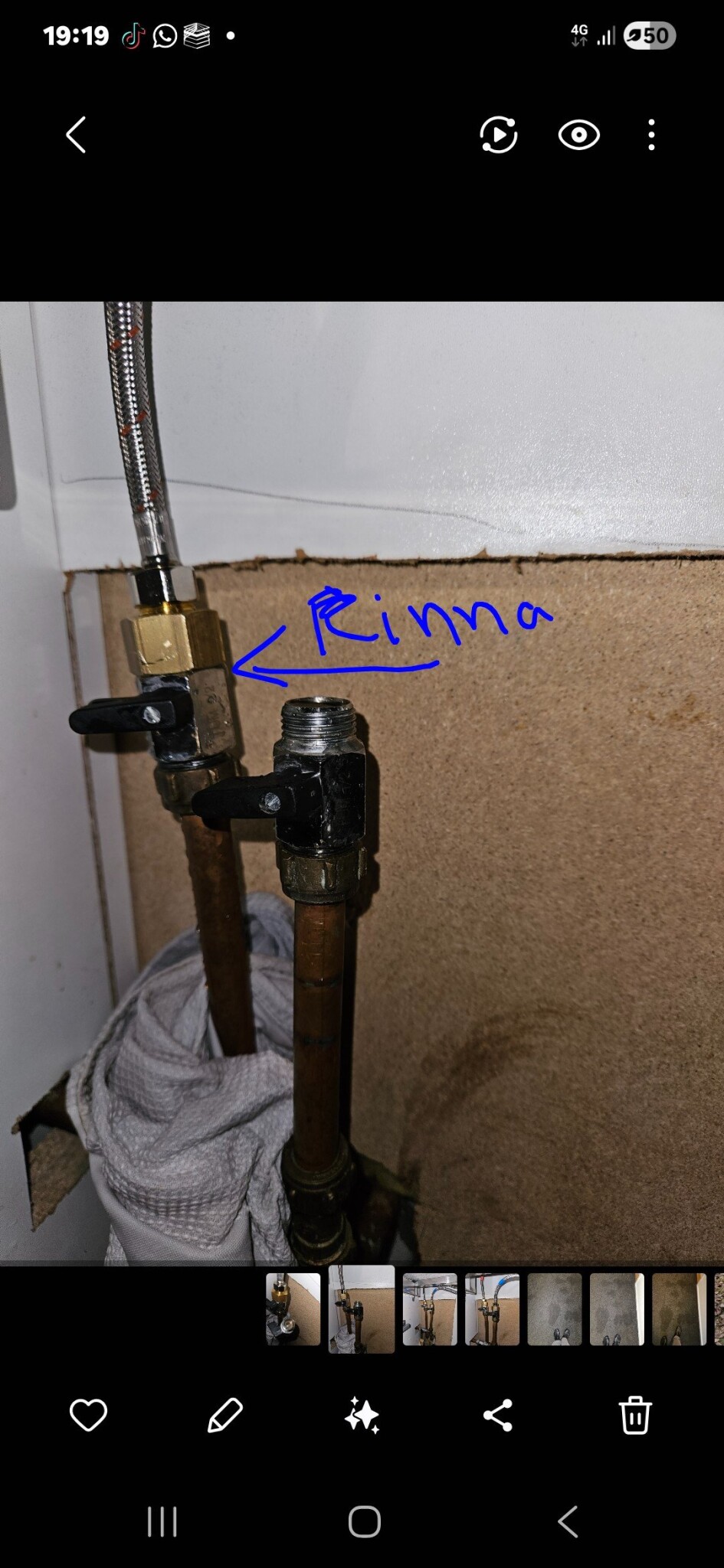

Hej jag ville byta köksblandare och jag monterade enligt beskrivningen med det började spruta vatten mellan låsventilet och sexkantnippel. Jag satte dit en gummipackning som är till duschslangen, men blev inte bättre.
Varför rinner det vattnet?
Är någon kan förklara det.Tsck

Tycker övergången mellan kulventilen och slangen inte bottnar jag hade försökt hitta en annan övergång och läderpackning alternativt tätat gängan i stället med lin

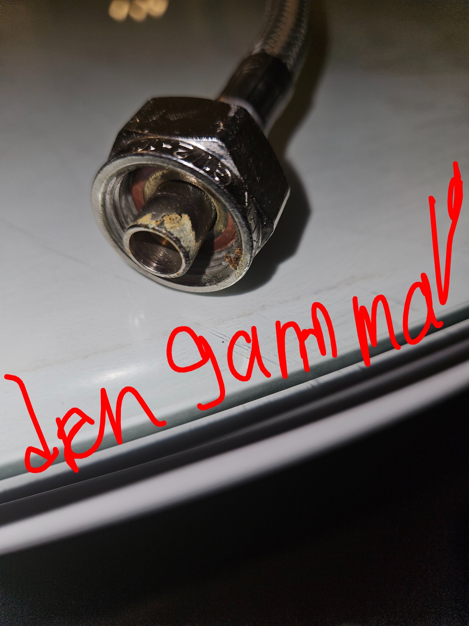

Blandaren har nog en soft-pex-anslutning på 10mm. Du behöver en klämringskoppling i samma fabrikat som kulventilen. Eventuellt behöver du en förminskning från 12 till 10mm om inte kulventilen redan är 10mm på utgången.
Den sexkantnippel du köpt är fel och borde se likadan ut som den gamla. Eventuellt går den gamla muttern att återanvända om du skaffar ny klämring.

Mässingsnippeln hör inte hemma på en dylik position alls.............
