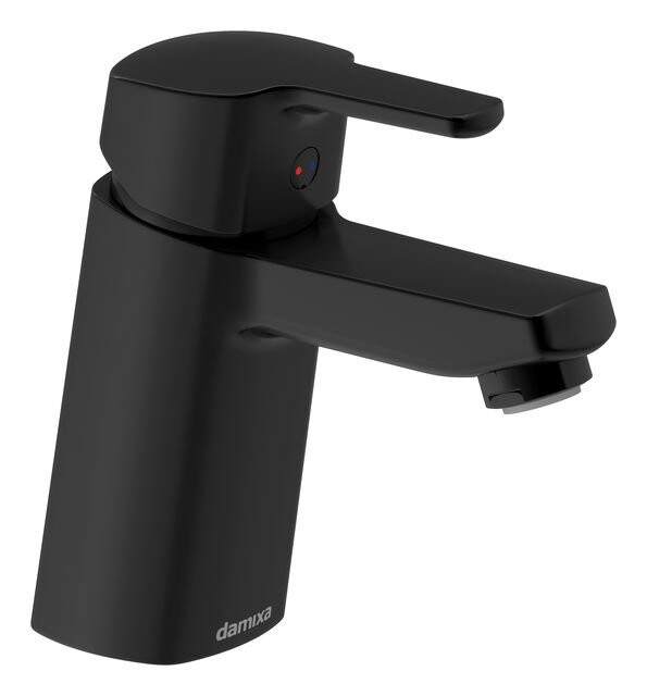

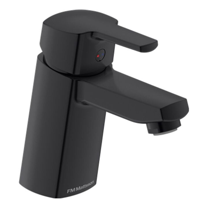

De som läser detta forum inser risken med att köpa en blandare av udda/okänt märke är överhängande.
Hade TS köpt en Mora eller FMM och kanske till och med IKEA hade denne troligen inte råkat ut för dessa problem som presenterats, men såklart hade kostnaden blivit större.
Damixia är inte okänt och säljs överallt i sverige och i andra delar av europa.G G.L. skrev:
https://www.fmmattssongroup.com/en/brands/
Damixa är definitivt inte billigare än FMM och dom säljs dessutom i Sverige av FMM. Det är samma prissegment.G G.L. skrev:
Lärdomen är att man kan lika bra köpa skit för det dyra är också skit.
Nu har du väl ändå noll koll.G G.L. skrev:
Damixa är varken udda eller okänt.
Tidigare har dom även tillverkat blandare åt IKEA.
