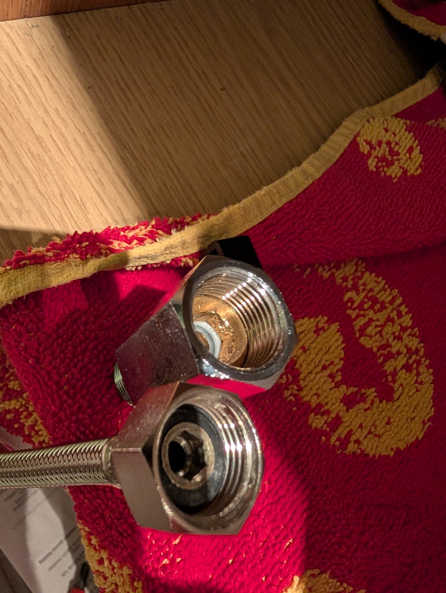

Blandare omöjlig att montera! Damixa/danskt skräp? Bild!
Allting med badrum i det här huset är så sämst.
Dom har verkligen satt rören i väggen EXAKT där man måste vara med verktyget för att fästa blandaren..exakt.
Måste renovera snart. Vill helst göra det själv dock och har inte orkat nåt sånt projekt ...🤔

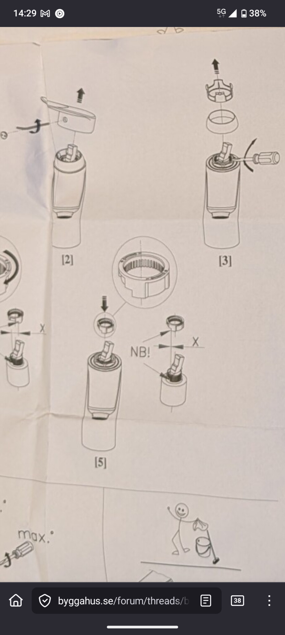

Tillägg: Ok det verkar vara nått "cold start" som dom visar i monteringsanvisningen, det är ju sämst.
Tillägg: Det verkar inte gå att justera det här. Man kan justera det totala flödet och man kan ställa in hur långt åt vänster det går att dra handtaget (maxtemperatur) men man kan inte förändra hur mycket varmt/kallt vatten som kommer vid en viss position av handtaget... alltså öka området där det är varmt.

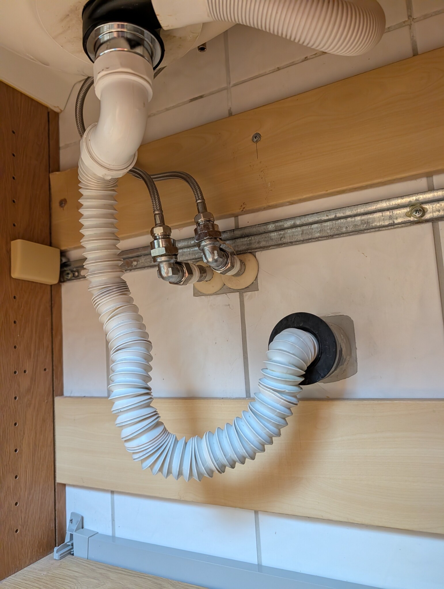

Har en känsla av att avrinningen skulle bli mycket bättre med ett riktigt vattenlås istället för den där veckade slangen........

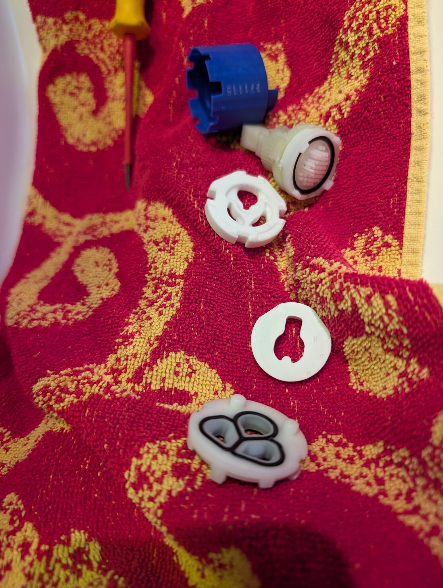

Har plockat isär insatsen nu men kan inte se några ställen att justera något.
Det är en skitdålig blandare.
Det är kallt, ingen skillnad i temperatur, på större delen av rörelsen sen krävs bara mini-rörelser för att gå från ljummet till jättevarmt. Det är sämst. Hacken i den där ringen för max temperatur är dessutom för stora så man kan antingen ha max temperatur skållhett eller för kallt.

Jag kom på en sak nu som egentligen är för dum för att någon ska tro på det, men iaf; Har en bekant som skulle få köket handikappombyggt av kommunen. Det installerades bl a en FMM köksblandare som jag nu minns betedde sig likadant. Personen kontaktade installatören och var missnöjd.Farstatjej90 skrev:
Svar: Det är nya "gröna" insatser i allt vi installerar åt kommunen då de kräver det av miljöskäl, dvs kallvatten runt 85% och varmvatten sista 15% eller något liknande. Kommunen vägrade byta ut med hänvisning till världens undergång (inte de orden, men ni fattar). Installatören förbarmade sig och bytte insatsen utan extra kostnad till en miljöskadlig version som nu fungerar som blandare brukade fungera, dvs lätt att dosera värmen och varmvatten finns närvarande de sista 50% av rörelsen med långsamt tillskott efterhand.
