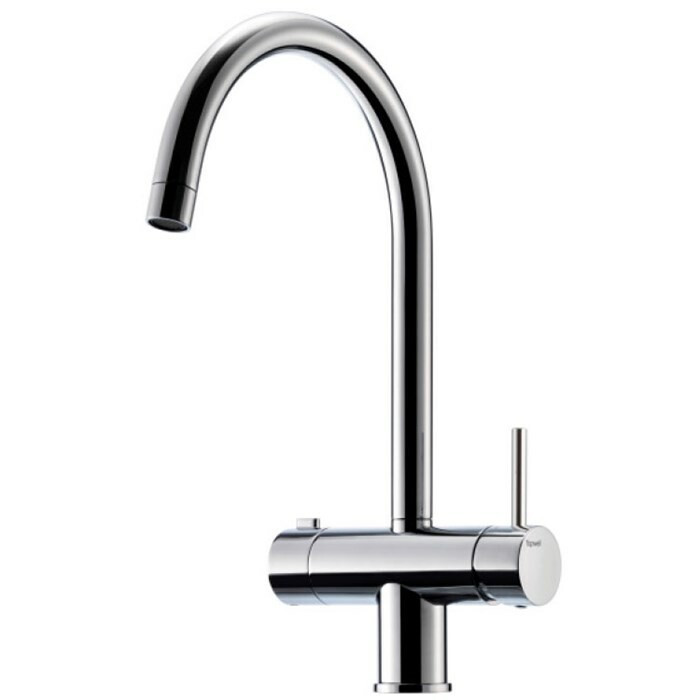

Vi har en blandare som har en pip monterad som kan rotera fritt. Tänk er något i stil med bilden jag bifogade.
Så själva "kranen/pipen" där vattnet kommer ut går att rotera från ena handfatet till det andra. Precis i skarven där den roterar har det börja läcka ut vatten. Men märker även på vattenflödet att det kommer in luft som gör att den rätt mycket "hostar" ut vatten.
Den har en liten skruv på baksidan som man kan skruva av och man kan då lätt ta loss den roterande delen. Jag har gjort det men kan inte se att något ser konstigt ut. Allt ser helt och fint ut men när man monterar tillbaks delen så märker man att det liksom "glappar". Vad kan detta bero på och finns det något smart och enkelt sätt att åtgärda det på?
Funderar på att skruva loss den roterande delen och ta med mig till ett byggvaruhus och se om de har några ideer.
  • Köksblandare i krom med hög, roterbar pip och en enkel spak på sidan för att kontrollera vattenflödet.
Låter som en sliten O-ring som inte tätar längre. Du får kolla vilka reservdelar som finns att köpa.

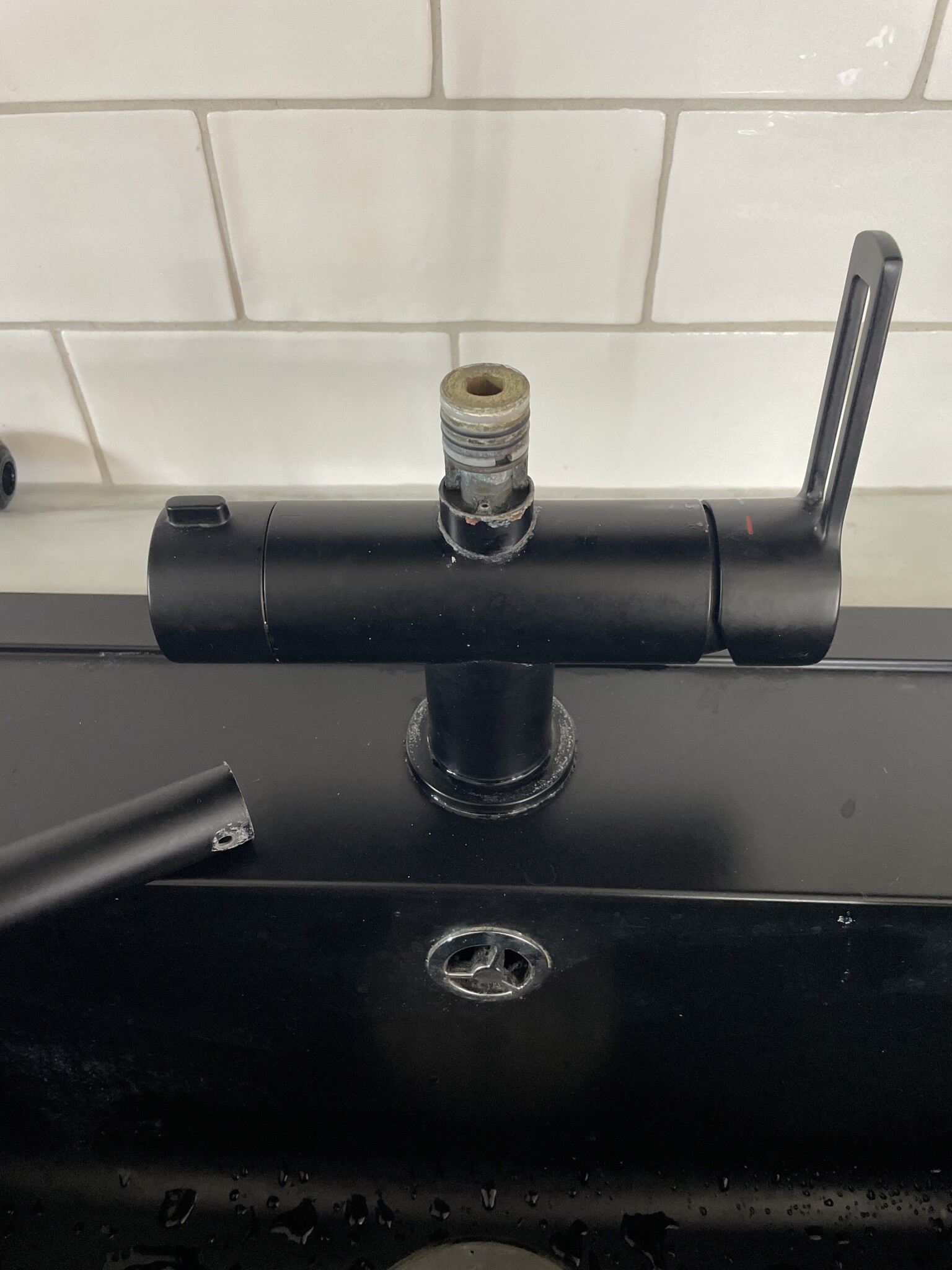

Hej hur fick du loss pipnippeln har samma problem hittar ingen info på nätet hur man gör kan du ge något tips? 🙏🏻
  • Svart köksblandare med borttagen pipnippel, stående framför vitt kakel. En fråga om demontering har ställts i inlägget.
Hålet I toppen är gjort för en insexnyckel. Minns inte storlek men kan ha varit 8mm
