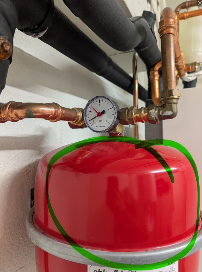

Nä, det är svårt att få hit någon som kan/vill titta på det i dessa tider. Och jag kan ha respekt för att folk vill fira jul. Men tanken har slagit mig att expansionskärlet borde undersökas eller kanske till och med ersättas. Har läst mig till om skillnader i ljud om man knackar på det samt att ventilen inte ska släppa vatten om man pyser lite på den?Krilleman skrev:

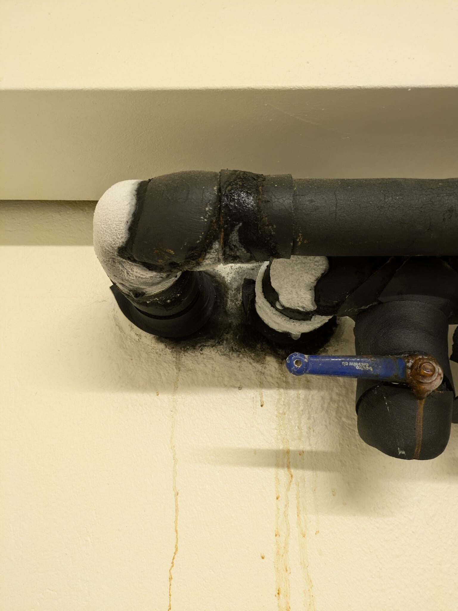

Vi har även rejält med kondens och is på rören som går in och ut från huset. Gissar att det inte ska vara så heller? 😢

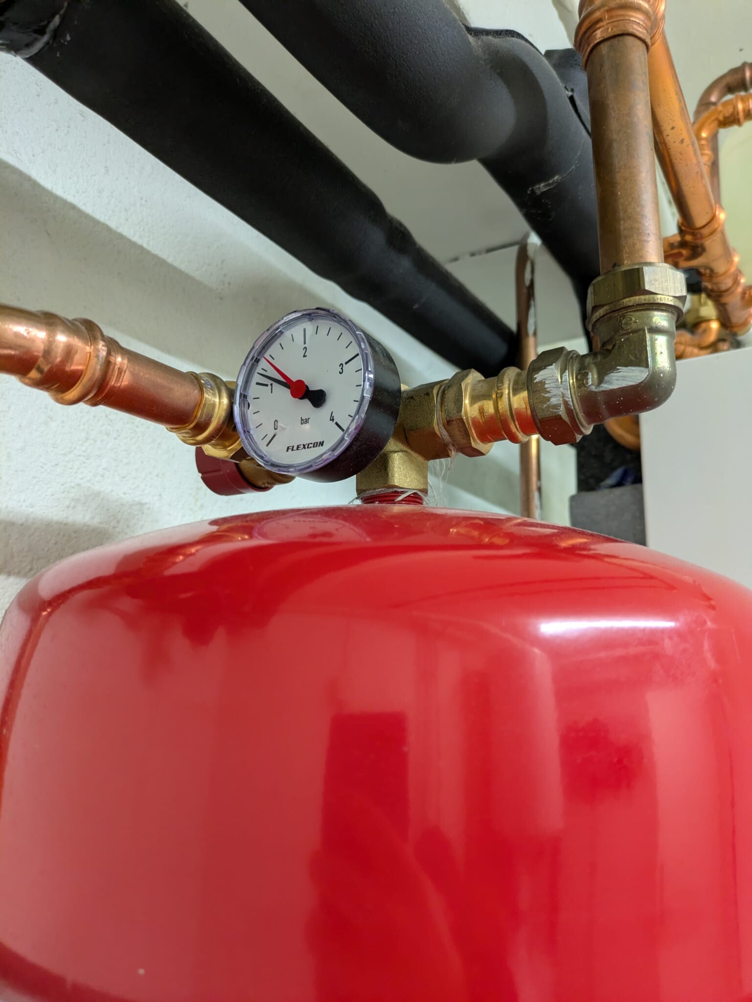

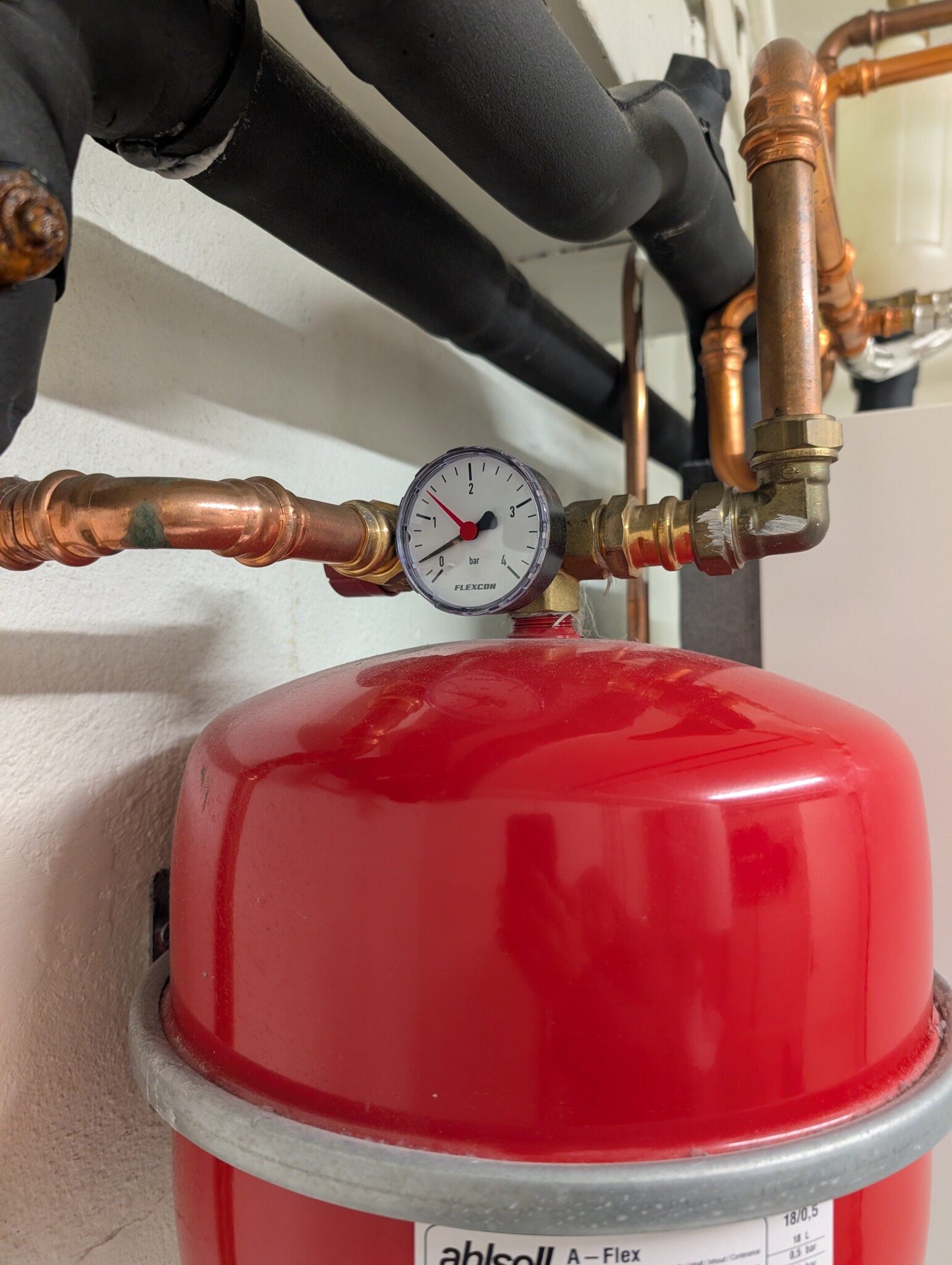

De två bilderna på manometern visar tryckfallet som varit på drygt två dygn, nära på två och ett halvt.

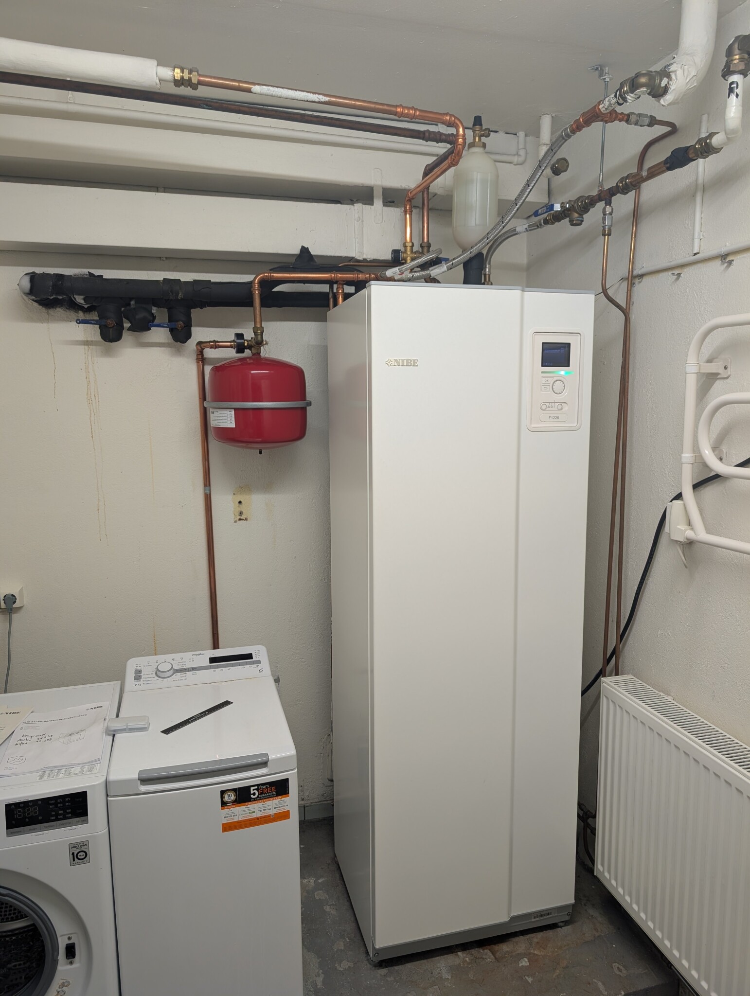

I denna installation bör du ju ha två expansionskärl.N Nudeln skrev:Nä, det är svårt att få hit någon som kan/vill titta på det i dessa tider. Och jag kan ha respekt för att folk vill fira jul. Men tanken har slagit mig att expansionskärlet borde undersökas eller kanske till och med ersättas. Har läst mig till om skillnader i ljud om man knackar på det samt att ventilen inte ska släppa vatten om man pyser lite på den?
De två bilderna på manometern visar tryckfallet som varit på drygt två dygn, nära på två och halvt.
Viktigt att du separerar dessa.
Ett för borrhålet/markvärmen & ett för värmesystemet (radiatorerna).
Det är INTE samma kärl kan tilläggas.
Vilket är vilket?
Gissningsvis så verkar detta vara för värmen... (Avsaknad av armaflex isolering för kyla)

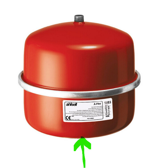

Vad händer om du sätter en skruvmejsel till bilventilen undertill? (Där man ställer förtrycket)
Kommer det luft eller vatten?
Vilket är vilket?
Är de bägge expansionskärlen lika till utseende?

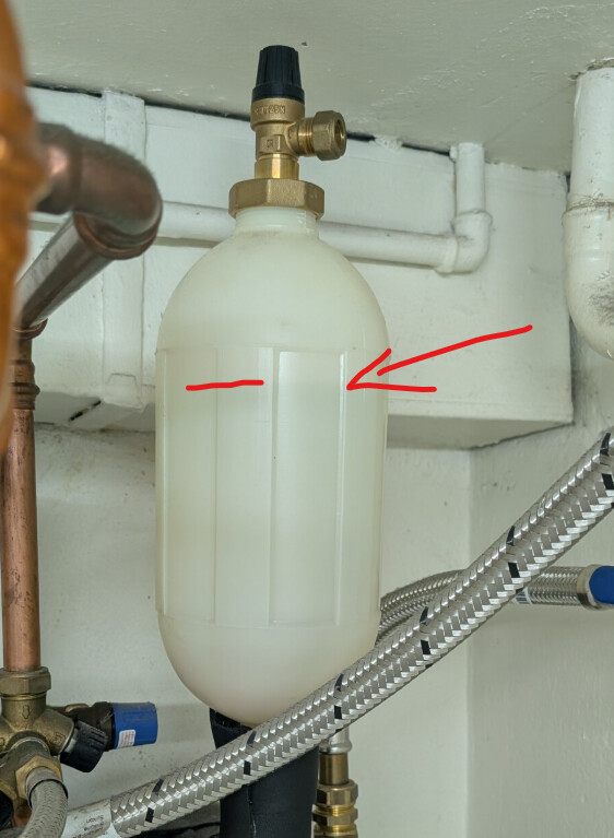

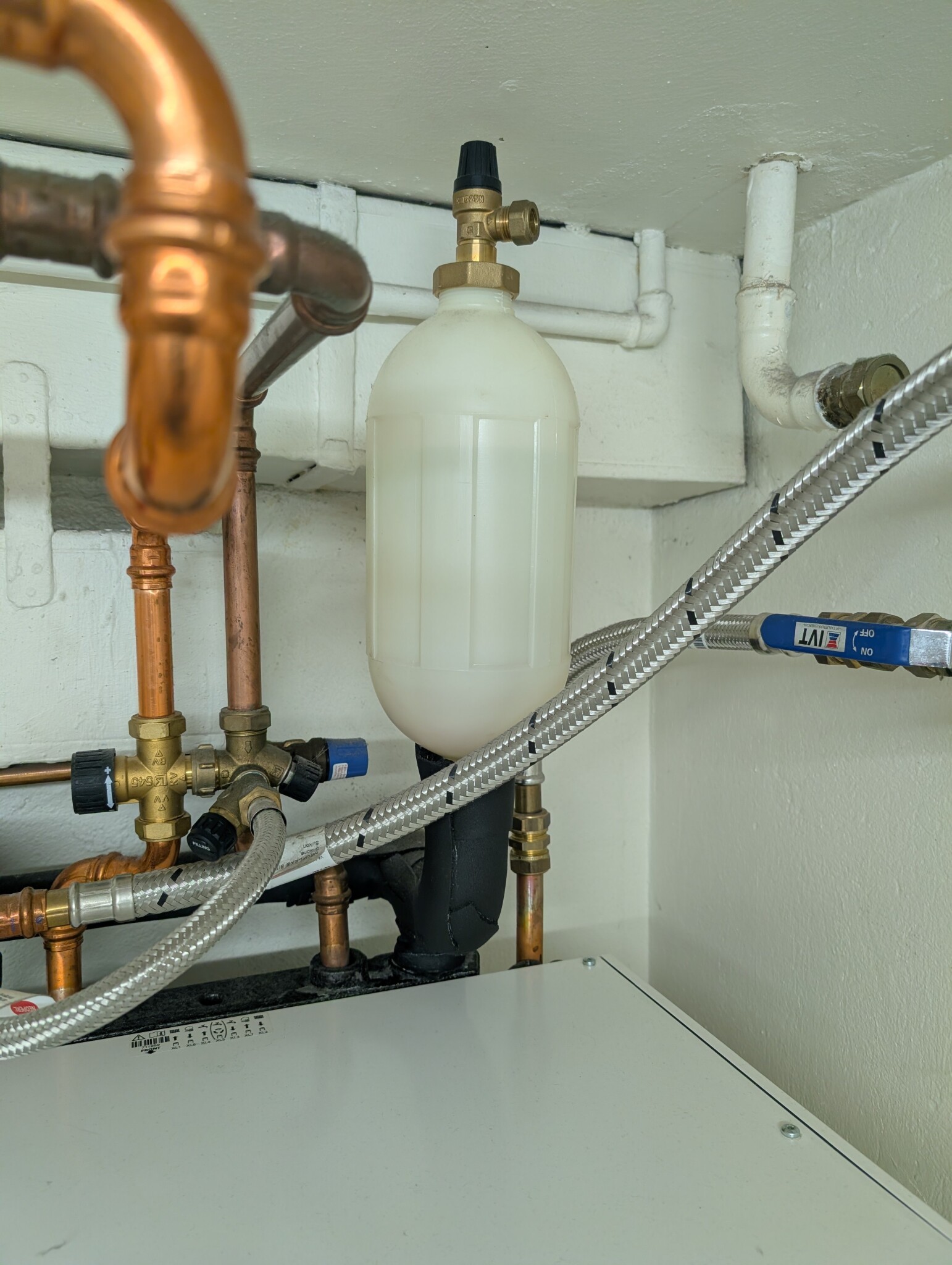

Bifogar bild på hela härligheten. Men nä, ingen svart isolering till den översta behållaren?
Den behöver inte vara isolerad normalt. Däremot är det inte bra att den är helt tom, man vill gärna ha en vätskenivå där.
Att köldsidans rör har kondens/frost indikerar att isoleringen är dålig där, det bör ses över men det är inte orsaken till ditt problem.

Det röret som går ut till vänster från det röda expansionskärlet, kommer det vatten ur det? Du kan detektera det genom att sätta en plastpåse över mynningen, det tömmer sig troligen ner i en golvbrunn. Det ska inte komma vatten där under normal drift men det kan göra det om säkerhetsventilen är slut.

Vet inte om det var riktat till mig eller bara i utbildningssyfte, men min har vätska till ungefär denna nivå:tommib skrev:

"Att köldsidans rör har kondens/frost indikerar att isoleringen är dålig där, det bör ses över men det är inte orsaken till ditt problem."
Var isolerar man om detta? På utsidan av huset, insidan (det som syns i bild)? När gör man det bäst, på sommaren när systemet inte arbetar lika hårt?
Röret från expansionskärlet tycks snustorrt. Finns ingen väta där det mynnar ut eller någon tillstymmelse till fukt eller vatten som vill rinna ut om man knackar på det.

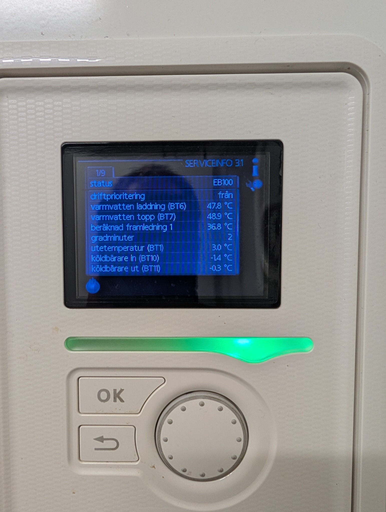

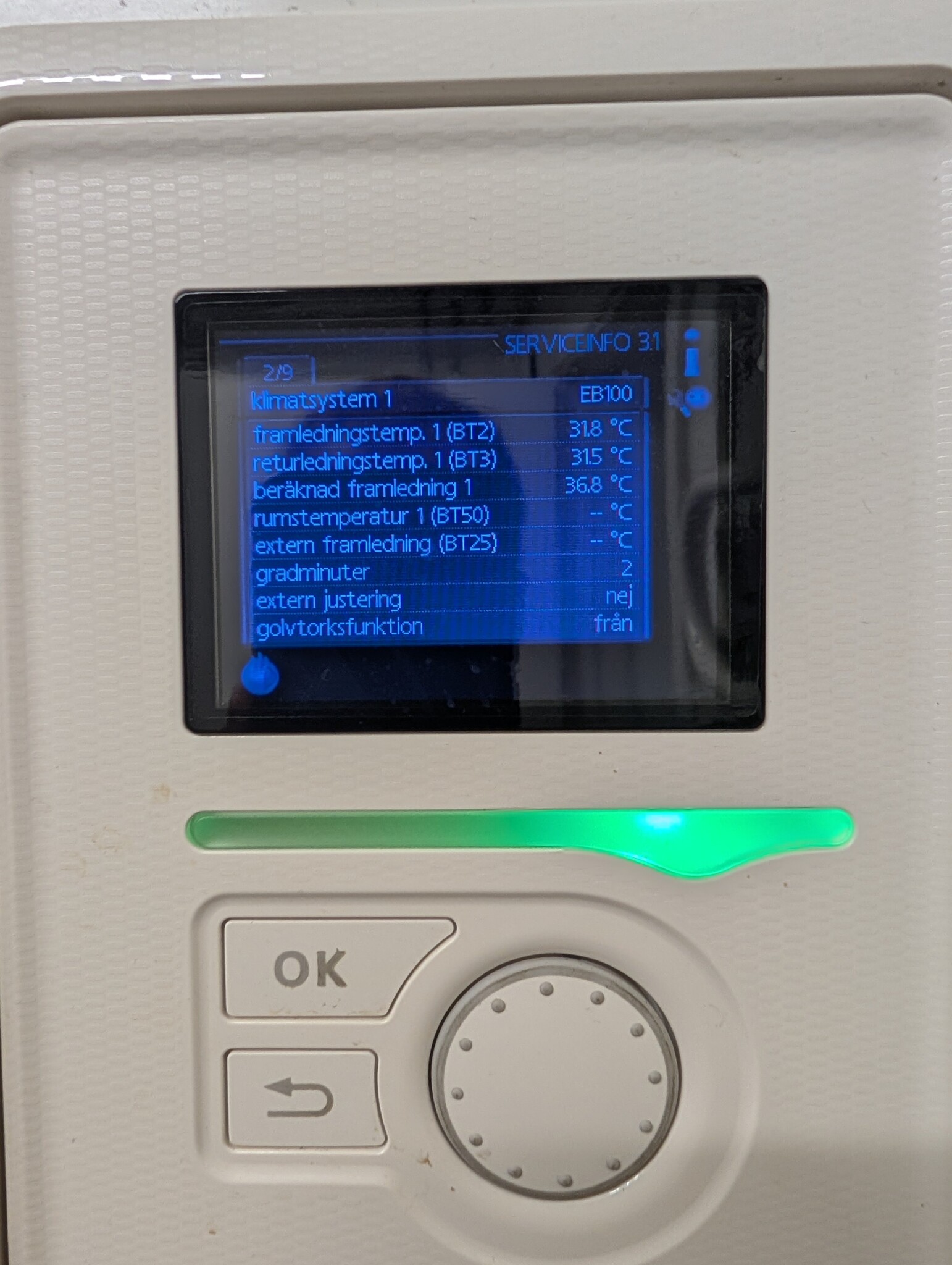

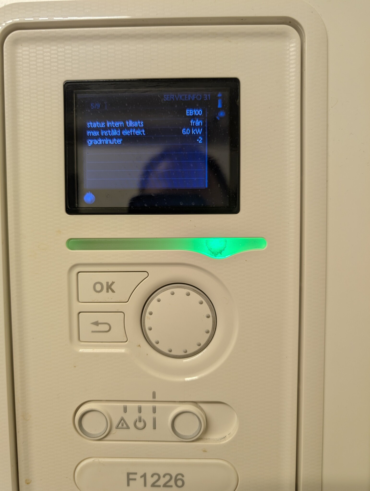

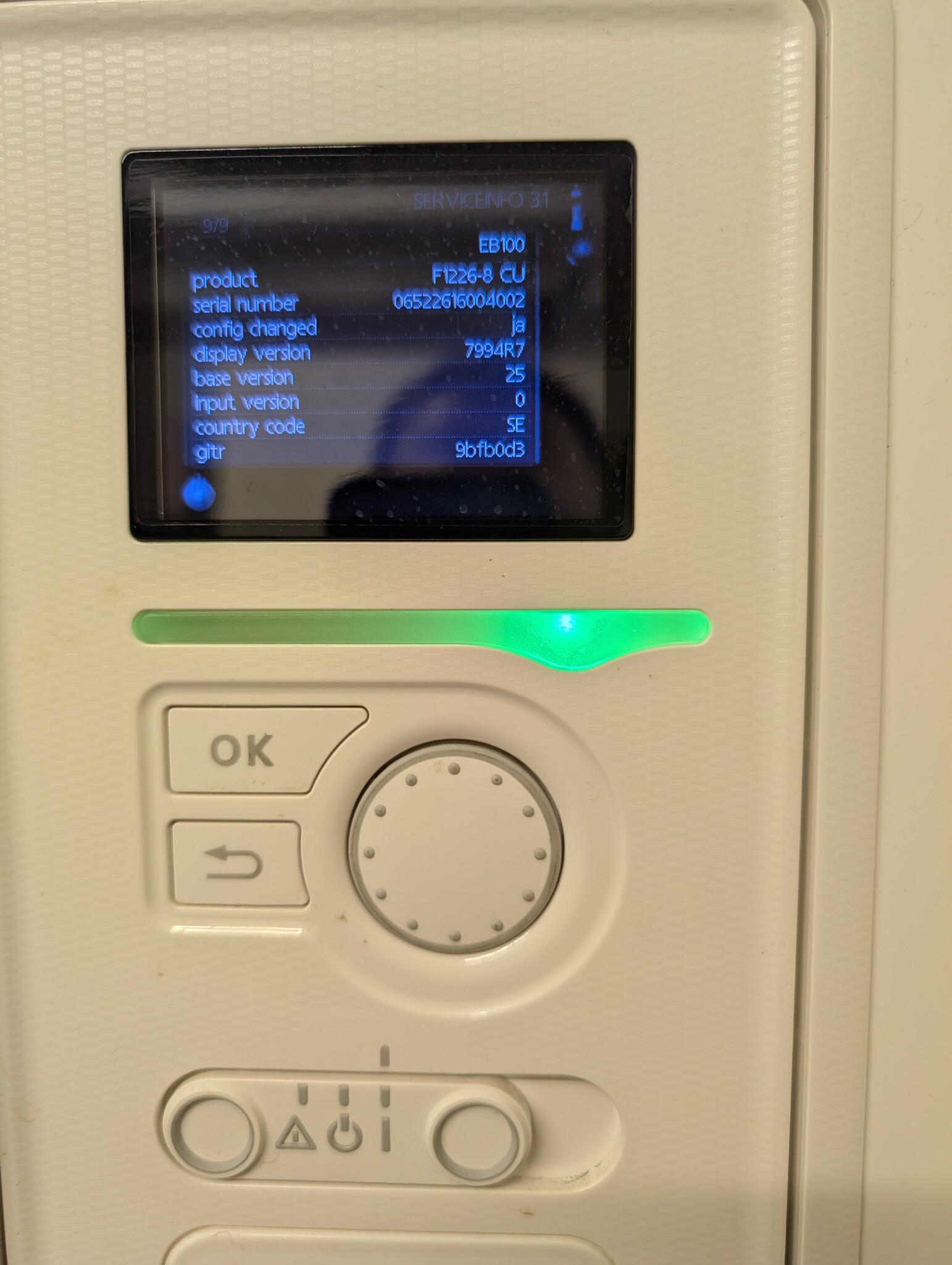

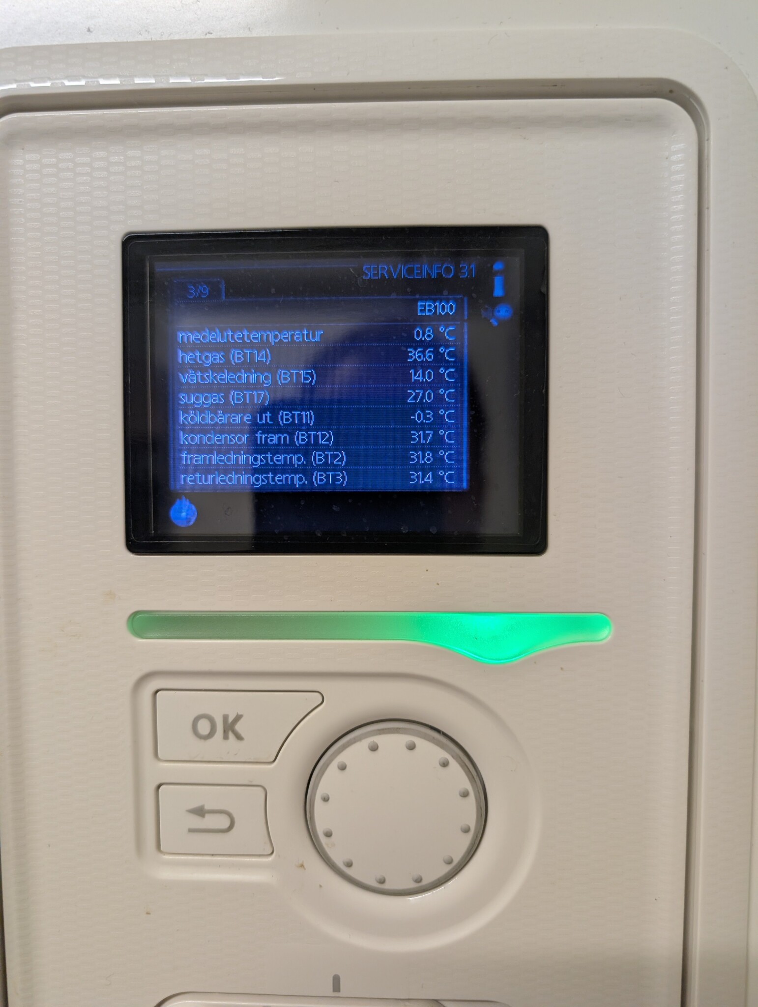

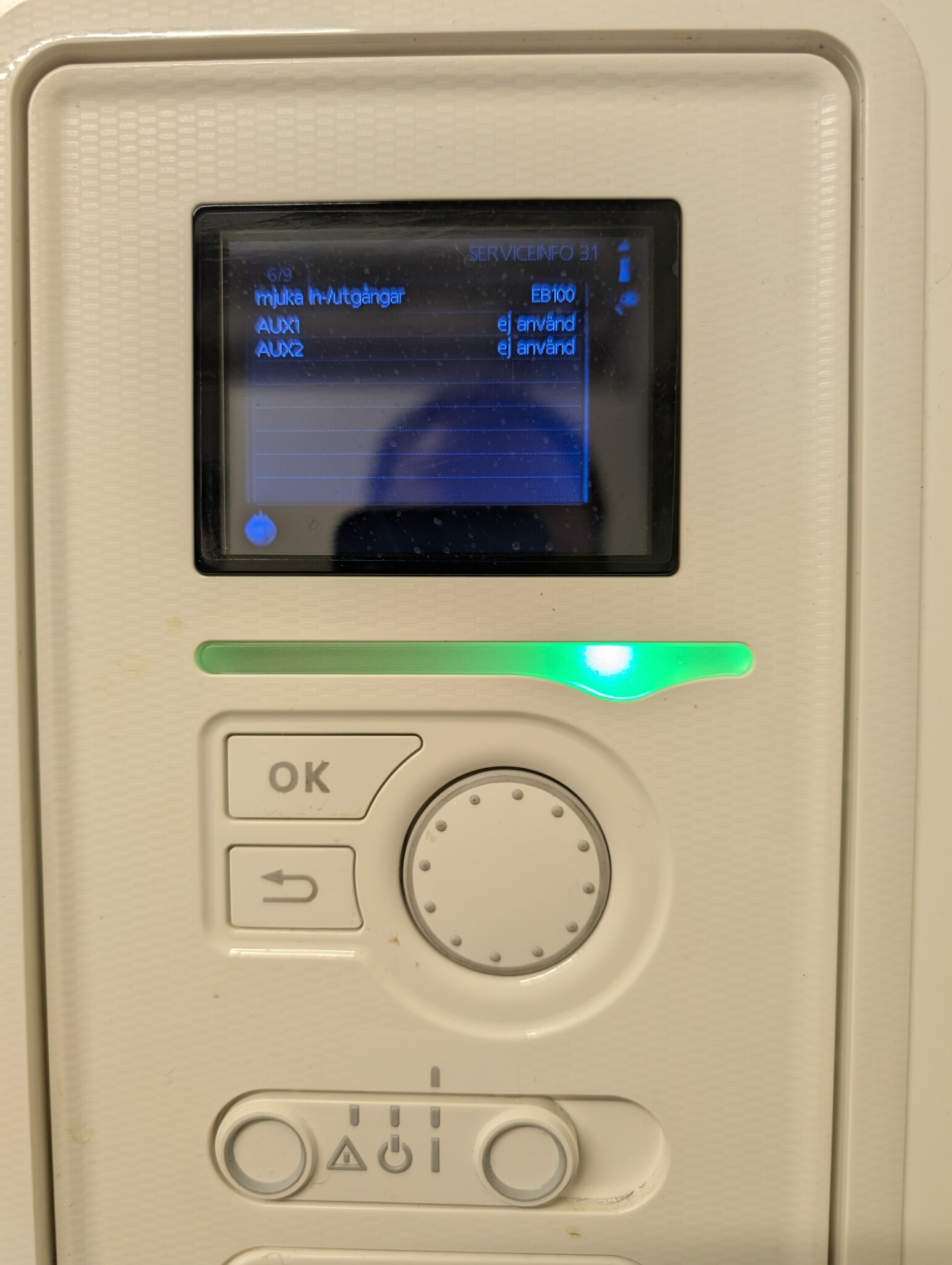

Kanske begär för mycket nu, men hur ser dessa värden ut? Tycker det är svårt att utröna om vi ens får värmen från berget/utifrån eller elpatronen... 😅
Ok, jag såg inte vätskenivån i expansionskärlet. Det du har är bra.
Isolera om gör du där du har kondensen/isen. Svårt att säga från bilderna vad du specifikt borde göra men generellt kan du tänka dig att du har problem med att luft kommer åt de kalla rören och kondenserar där.

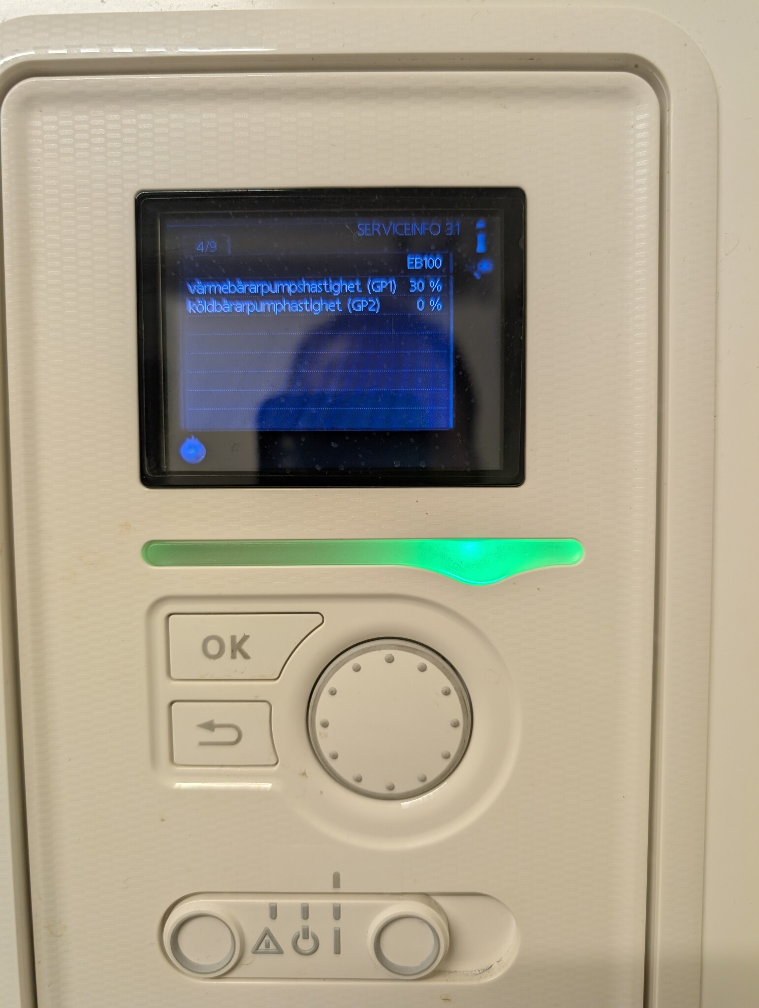

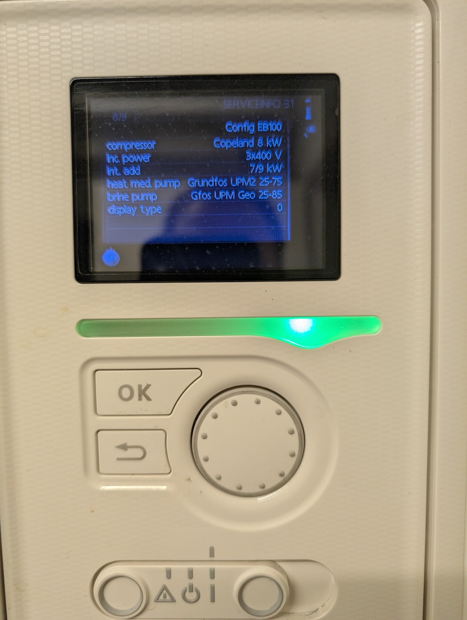

På bilderna du har där går inte köldbärarpumpen och gradminuter är 2 så antagligen går inte pumpen alls. Minns jag rätt med ikonerna så signalerar pumpen också att det finns serviceinformation (den lilla smileyn med skiftnyckeln). Prova att backa ut till huvudmenyn och se om du hittar lilla gubben där. Eller så är det bara ikonen för menyn du är inne i just nu, jag minns inte och orkar inte gå ner till min egen F 1245 och titta just nu. Nibe har dock alla manualer på sin hemsida för nedladdning så där bör du kunna hitta manual till din pump.
