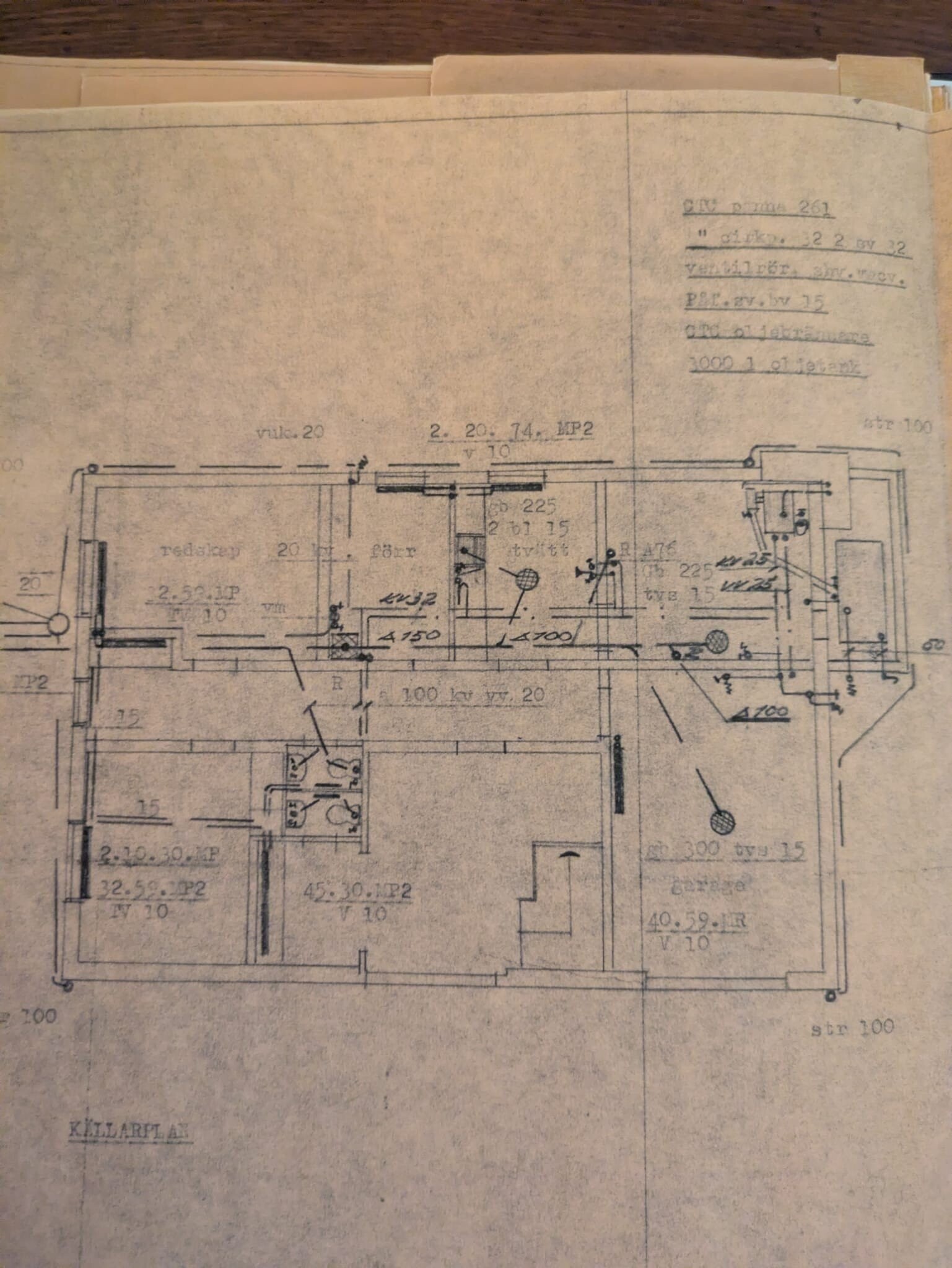

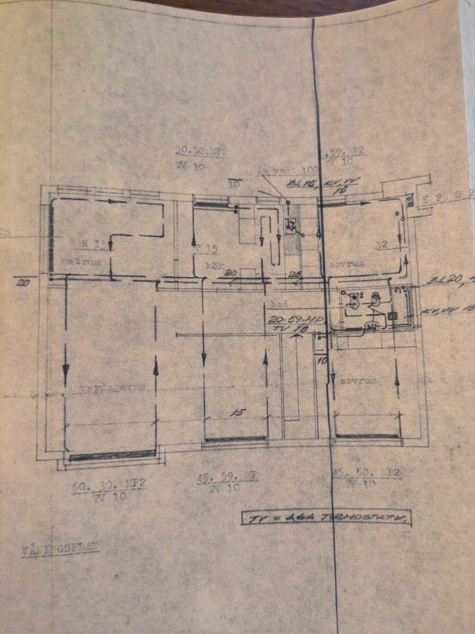

Hade helst sluppit, och jag har funderat, men vet inte hur jag ska kunna felsöka ingjutna rör i betongplattor från 60-talet? Kan inte gärna bila upp hela huset? Är idel öra om du har andra förslag. Bifogar två bilder som visar hur värmen är dragen genom huset.V Vector skrev:
Då ett värmesystem har ett expkärl med övertryck på värmesystem så ska ju det läka ut först ens innan det eventuellt kommer in luft. Däremot så kan ju det bli luft i ett värmesystem om man fyller på med vatten då färskvatten innehåller luft som lösgörs med tiden
Jag ber om ursäkt. Trycker sjunker alltså i vårt system, manometern står på 0 efter några dagar. Så sannolikt sipprar det alltså ut vatten ur systemet? Men det bör vara samma sak, luft som tar sig in i det (o-)slutna systemet eller vatten som tar sig ut? Men jag ger dig att min inledande formulering i första posten var felaktig/otydlig.V Vector skrev:
Har också förstått att det kan vara andra fel, som exempelvis expansionskärlet.
Edit: Du har en poäng med övertrycket som jag förbisett. Inser att det nog kan läcka en del vatten utan att luft kommer in så länge systemet har ett övertryck.

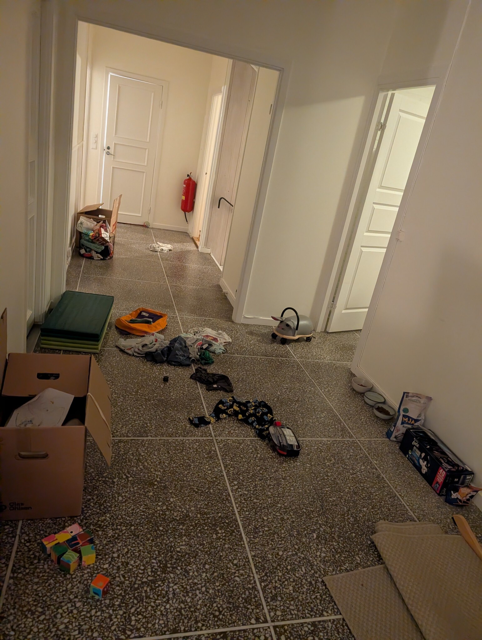

Därutöver undrar jag hur det ser ut hos dig. Är rören verkligen ingjutna eller kan de ligga i undergolvet? Vad har du för golv i huset egentligen? Är de lagda direkt på betong?

Golvet uppfattat som rätt unikt. Någon uppolerad sten?
Oj! Det var verkligen ett ovanligt golv i en bostad. Det ser mer ut som en offentlig lokal eller ett trapphus. Det är verkligen inte meningen att kritisera, det är rätt häftigt, men ändå ovanligt i en privatbostad. Jag förstår att du varken vill eller kan ta upp det där.
Då är det bara till att hoppas att felet sitter i någon tillgänglig del av värmesystemet. Huvudmisstänkta brukar vara säkerhetsventiler, expansionskärl, radiatorer och själva pannan (i ungefär den ordningen). Vad har du för värmepanna? Kan systemet sektioneras så att man kan provtrycka delarna för sig?
Edit: Ah, skulle läst den länkade tråden först, där svaren uppenbarligen fanns på många av frågorna.
Ingen fara. Jag är bara glad att någon vill bolla idéer, och jag har själv använt beskrivning trapphus i hyreshus för att beskriva golvet vid flera tillfällen.tommib skrev:
