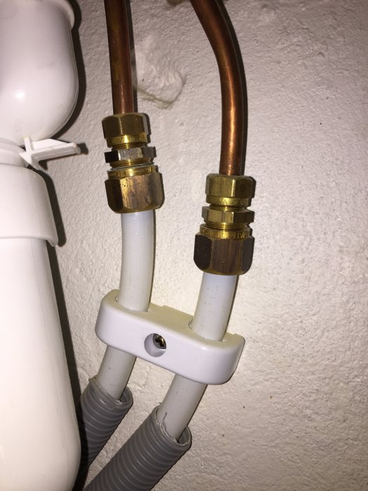

Hej, ska renovera köket och det saknas ballofixer till kranen, har monterat detta förut men då var det kopparrör, men nu är det PEX på inkommande och kopparör från blandaren. Det bästa hade ju varit att låta skärkopplingarna(muttrarna) på PEXröret och kranen sitta kvar och montera ballofixen stället för mellandelen(den med två hangängor.
Ska skicka tjejen på Ahlsell eller Dahl imorn om man nu får handla där som privatkund.
PEXröret är 16 mm YD och kopparöret 10 mm, kopplingen som sitter idag har texten VATETTE-PLAST 16 i ena sidan och VATETTE 10 på den mot kranen. Nyckelgreppen är 24,21 och 20 mm.
Men vad behöver jag för ballofix? Är den lilla kopplingen R10 och den stora R15? Tacksam för hjälp!

Bara du håller dig till Vatettes sortiment så ska det gå fint!
Blanda inte tillverkare på kopplingar.
Samt att du borde klamma dina kopparrör enligt säkervatten! Med andra ord så ska det sitta en klamma på dina 10mm blandarrör ovan dina nya ballofixer!
