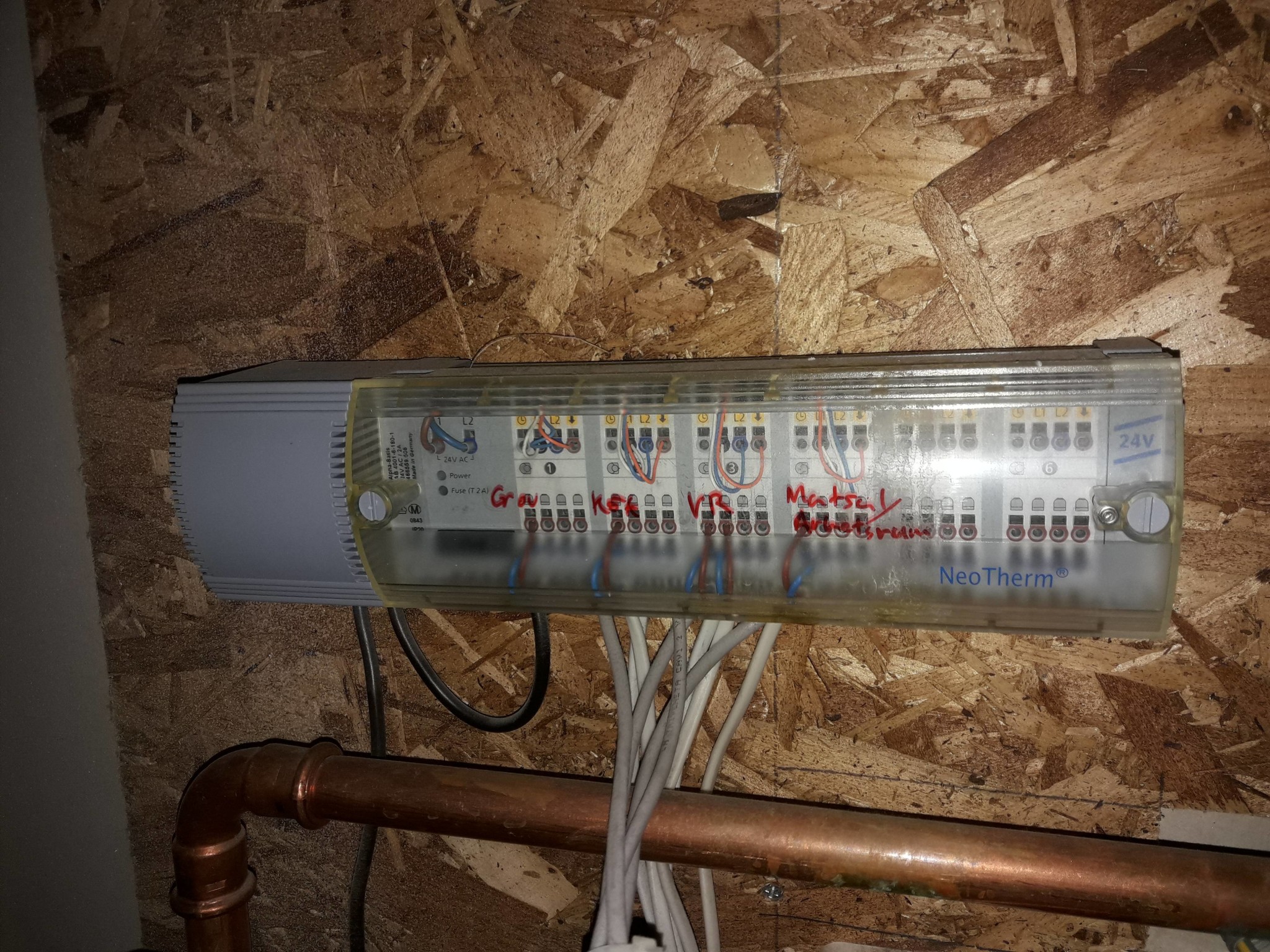

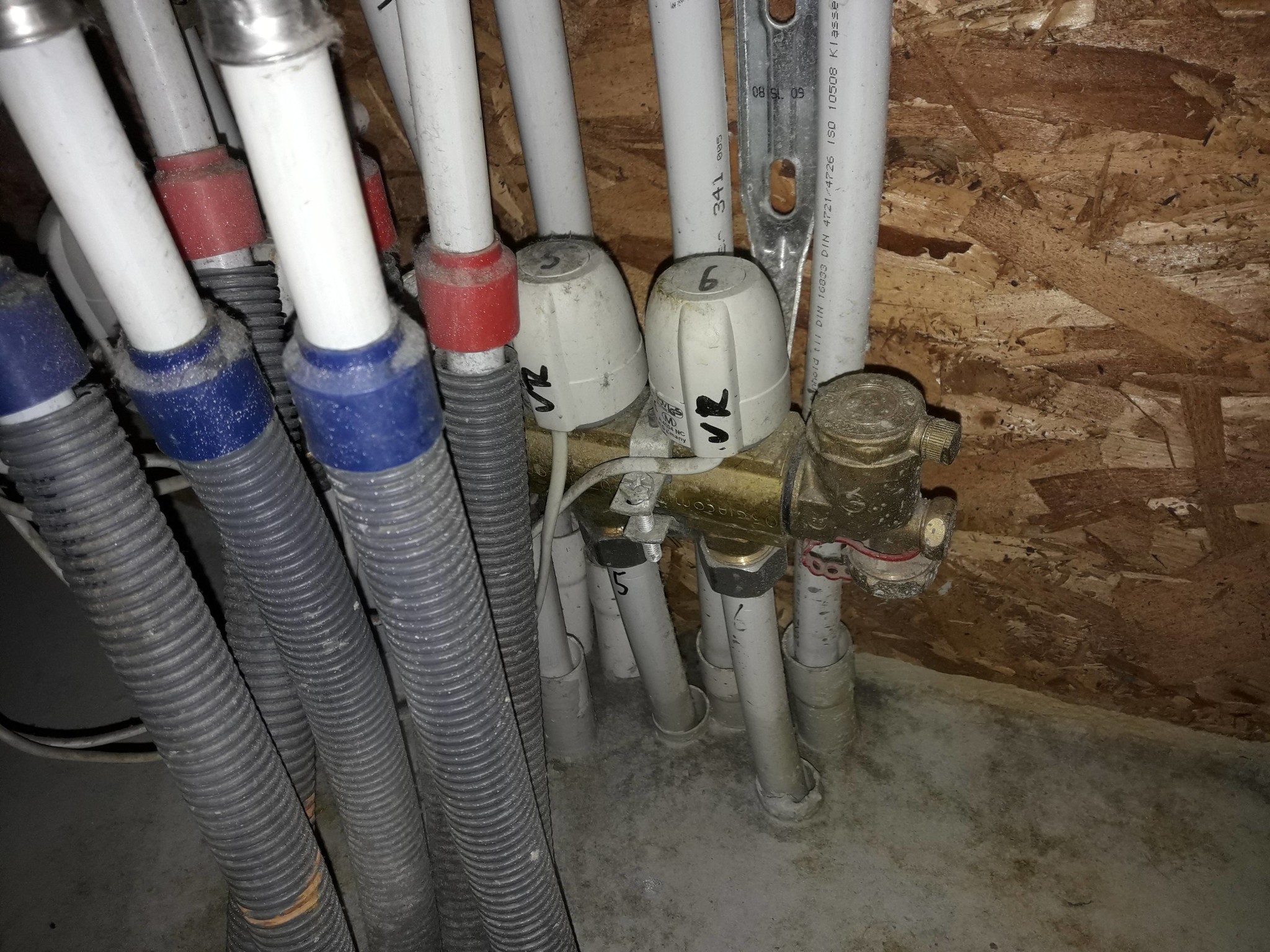

Har ett golvvärmesystem som jag tror är Neothern, enligt bilder.
Har nu gjort en utbyggnad med LK:s 16 mm slang (två slingor) och ska ansluta dessa.
SKall alltså bygga ut fördelaren med lämplig gren, sätta på två reglerdon, sätta upp två rumstermostater och koppla in.
Jag är van att jobba med LK:s grejer och är bekväm med det. Enkelt att få tag i om inte annat.
Finns det ngn fallgrop med att blanda märkena?

Stämmer alla i dim och annat så varför inte, det pratas om att inte blanda, men man blandar kopplingar utan att blanda invärtes delar, så varför inte, Det som kan vara är om du ska ha termodon, om du använder andra termodon men bara dom går att sätta dit samt har rätt spänning har ingen betydelse, det är som att ha en bil och tanka på olika mackar det fungerar

Konkret så måste följande funka:
1. fördelaren ha rätt gängstorlek som den befintliga
2. LK:s ställdon och rumstermostat måste passa att koppla in i befintlig "styrcentral". Annars får jag skaffa LK:s styrcentral för de två extra ställdonen, men det känns onödigt.
Dock, det ser ut att vara nästan identiska grejer så jag testar nog.

Jag tror att LK:s termostater har tre-tråds-styrning, vilket även Neotherms ser ut att ha med tanke på att det är tre tåtar anslutna.
