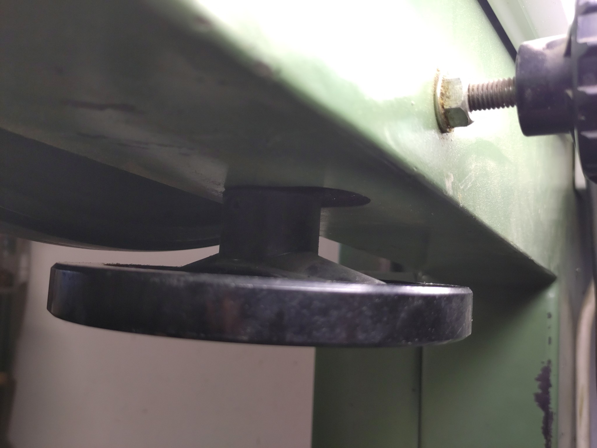

Fick äntligen min bandsåg levererad igår, en begagnad Meber SR600 och började skruva lite i den för finjustering etc. Tog även ut bladet i väntan på att det nya ska komma med posten men upptäckte nu på morgonen att jag verkar ha gjort något knas. Jag kan inte vrida ratten som justerar bladspänningen lika mycket som jag skruvade ur den. Bakeliten i vredet slår i det avlånga hålet innan det ens när någon som helst spänning på bladet och jag fattar inte vad jag gjort för fel!
Jag kan inte se hur konstruktionen ser ut inuti och jag har ingen manual så jag har för närvarande helt slut på idéer om hur jag ska lösa det hela. Alla tips välkomna, om nån har en manual/sprängskiss som de kan scanna/fota så vore jag evigt tacksam.
ps, nån som vet vad det lilla vredet på sidan är till för?

Men, den lilla skruven är för tiltning av övre hjulet. Testa att ändra den och se om bladet blir tillräckligt spänt.

Samma blad som igår, så det är inte det att de tär för långt. Jag bara skruvade ur spänningen helt på det stora vredet och nu när jag försöker skruva tillbaka med samma blad så tar det stopp långt innan det blir spänning.Frustrator skrev:
Kanske rost/oxid i mekanismen? Ditt vred verkar på en mekanism med en fjäder i som i sin tur verkar på hjulaxeln. Låter som mekanismen fastnat i ett lågt läge. Smörj upp glidbanor och motionera den upp och ner några ggr så kanske det löser sig?
kommer tyvärr inte åt någonting inuti som jag kan smörja, hade hoppats på att slippa ta bort övre hjulet då det snurrar bra och verkar helt balanserat, men i värst fall så får det väl bli så.nanowire skrev:

Lilla vredet på sidan är för att tilta hjulet framåt/bakåt o på så vis tracka bladet rätt.
Det brukar va så att tiltmekanismen inte påverkar vinkeln på spännfjädern och ratten för det men kan va så att detta påverkas av trackingvredet, dvs att hela #13 paketet vinklas om man vrider på trackingvredet. Prova att lossa lilla vredet på sidan helt o se om stora ratten får frigång i avlånga hålet.
När du lossade bladet, sa det typ "popp" när ratten kom ut ur hålet?

Då tror jag på Olas. Fast tvärtom, du ska skruva åt lilla skruven så stora ratten flyttas till höger.I ivp skrev:
Nu när du ser hur det ser ut kan du prova att spraya uppåt och försöka träffa glidytorna och sedan skruva på ratten och försöka få hjulet att röra sig uppåt och neråtI ivp skrev:kommer tyvärr inte åt någonting inuti som jag kan smörja, hade hoppats på att slippa ta bort övre hjulet då det snurrar bra och verkar helt balanserat, men i värst fall så får det väl bli så.

Tack för tipsen, men allt som hänt hittills är att hjulet åkt ännu längre ner, dvs precis tvärt om vad jag vill. Nåväl bara att bita i det sura äppplet och plocka av hjulet och hoppas att jag kan se vad problemet är.

Åt vilket håll roterar du den undre ringen? Du bör väl rotera motsols för att den ska höja..I ivp skrev:Tack för tipsen, men allt som hänt hittills är att hjulet åkt ännu längre ner, dvs precis tvärt om vad jag vill. Nåväl bara att bita i det sura äppplet och plocka av hjulet och hoppas att jag kan se vad problemet är.
Får bli en sväng in till verktygsaffären efter middagen och köpa några låsringtsänger.
Hmm finns det någon moderator som kan ta bort den här tråden, nu blev det riktigt pinsamt. Nåväl jag tackar än en gång för alla tips men ett extra tack till frustrator som kom med den geniala idéen att skruva ännu mer fast motsols. Nu ska jag bara försöka få tillbaka tiltskruven till originalläget.Frustrator skrev:
