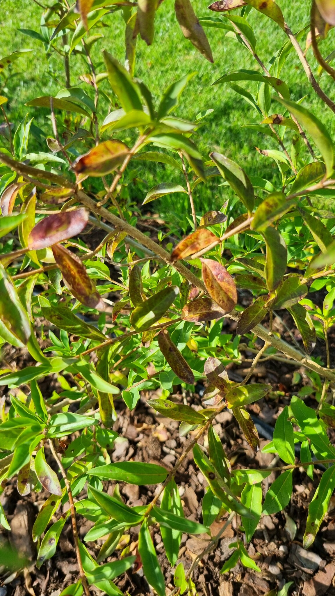

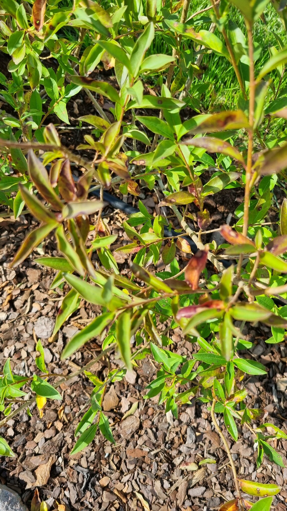

Planterade i april en vinterliguster som sedan dess sett ganska dassig ut. Kommer nya skott och blad men de ser ut att ganska snabbt insjukna i vad vi tror är bladfläckssjuka. Någon som kan bekräfta det utifrån bilderna?
Vi har även förstått att det finns annan svamp som även angriper sjävla plantan och innebär en dödsdom för häcken. Vad är symptomen på den?
Häcken planterades i ett ca 50x50 dike fyllt med jord från Hasselfors.

Det där ser inte ut som bladfläcksjuka. Det brukar vara mer tydligt prickigt och inte angripa de yngsta bladen. Det där ser mer ut som att plantorna har kommit i obalans på något vis. Det kan vara för mkt eller för lite vatten eller näring. Sådant kan orsakas av allvarligare svampangrepp men kan också bero på att plantorna inte riktigt hunnit etablera sig ännu. Pyssla om den och vänta och se. Kolla att jorden är lätt fuktig några cm ner, ge lite kiselrik näring (te på brännässlor är bra) och kanske spreja med Binab (nyttosvamp).

Använde gödsel vid plantering, inte särskilt mycket dock. Är ett tunnare skikt i botten av planteringsdiket, cirka 1 säck á 40 liter per 3 meter. Och diket är 60 brett och mellan 50-60 djupt. Resten är återfyllt med en tredjedel vardera av befintlig jord (rätt lerigt här), barkmull och planteringsjord.

Jag tror du har svaret där, gödsel i botten vid plantering som innebär att rötterna kommer i direkt kontakt med gödseln. Växter behöver ingen gödsel när de planteras, de behöver acklimatisera sig och den nya jorden som läggs runt växterna räcker gott och väl. Planteras nytt vid denna tid på året skulle jag inte gödsla alls innan nästa vår när tillväxten börjar - då krävs det energi!
Låt växterna etablera sig, vattna så marken är fuktig men inte blöt, inget annat behövs.

Abeis har rätt. Den har nog fått lite för mkt av det goda. Skippa gödsel helt i år.
Häckväxter har varit igenom en hel del trauma sitt första planteringsår och behöver få rota sig i lugn och ro. När de blir stressade så blir de lättare sjuka och det virvlar alltid runt svampsporer och bakterier som kan angripa dem. De reder ut det mesta själva.

Förstår, tänkte att häcken var så pass "etablerad" att det skulle vara till gagn för den med lite extra bränsle. Har planterat rotklumpar, häckplantorna var cirka 180cm höga vid leverans. Att symtomen dök upp först nu kan väl i så fall bero på att rötterna nu hittat ned till gödslet.
