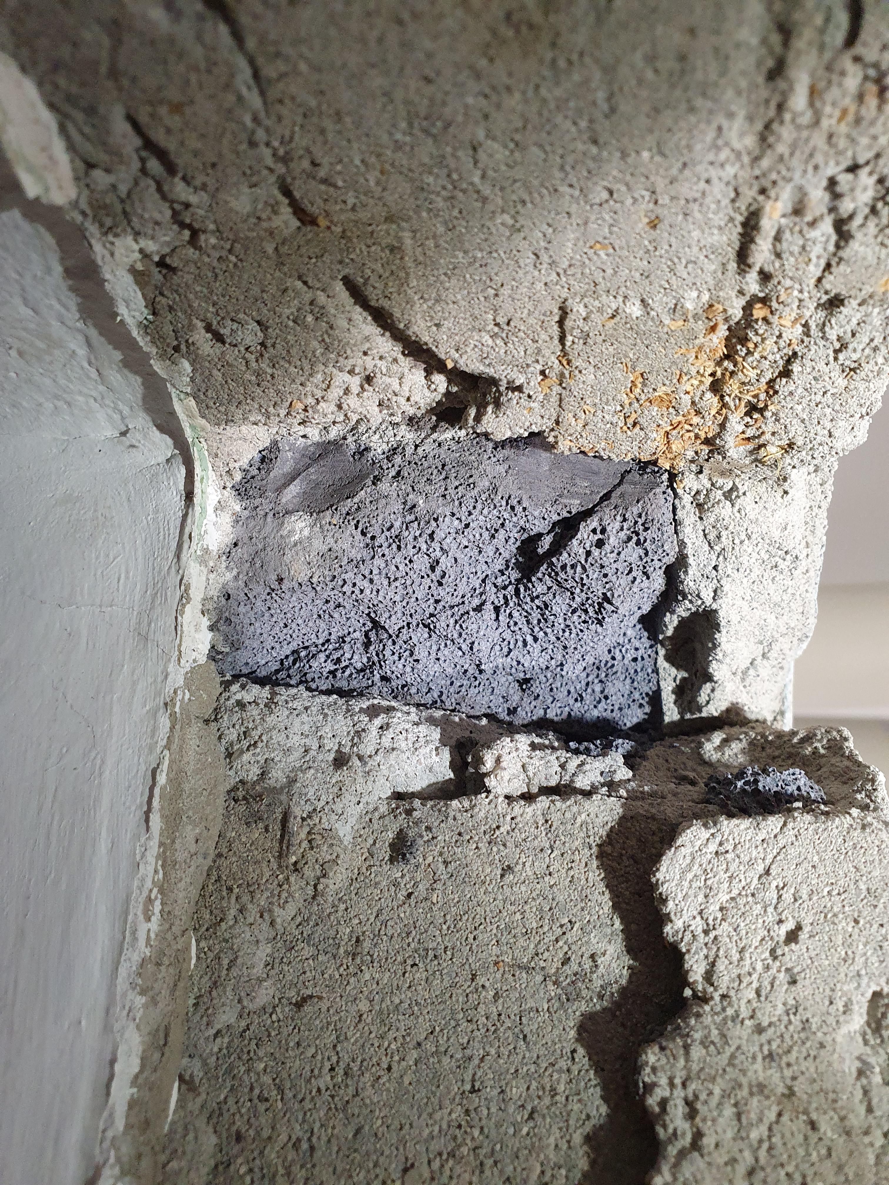

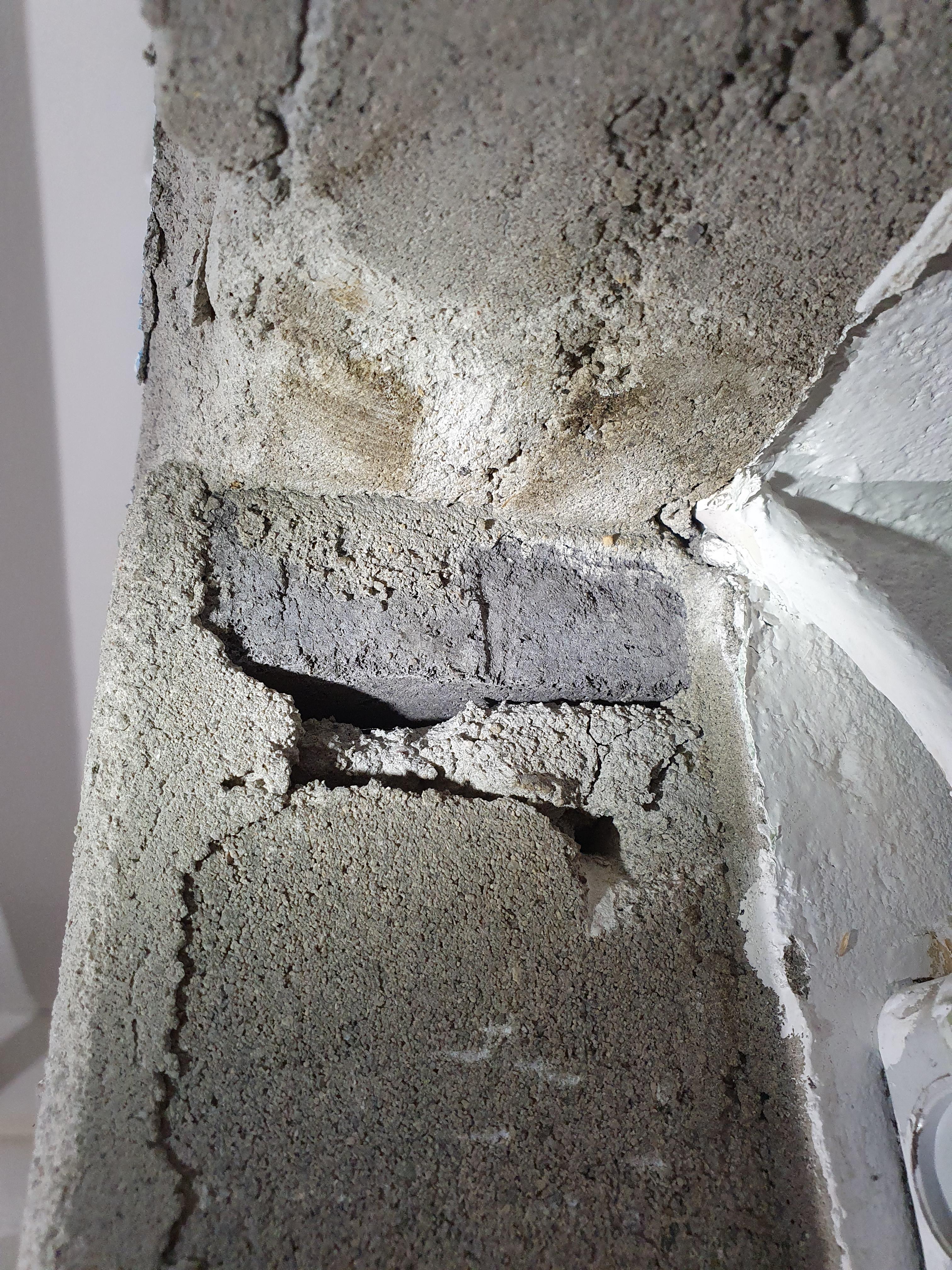

Vid byte av innerdörr i källare har vi sött på något som ser ut som blåbetong, såhär ser det ut:
Stenen sitter alltså upp mot bjälklaget och i detta fallet smulades en bit sönder när vi bände bort dörrkarmen, den var redan sprucken sen tidigare.
Så då är frågan, är detta blåbetong? Och hur försiktig ska man vara? Vi hade ingen mask vid demontering, men när vi såg stenen drog vi på masken, kan man ha draget på sig skador redan i detta skede?

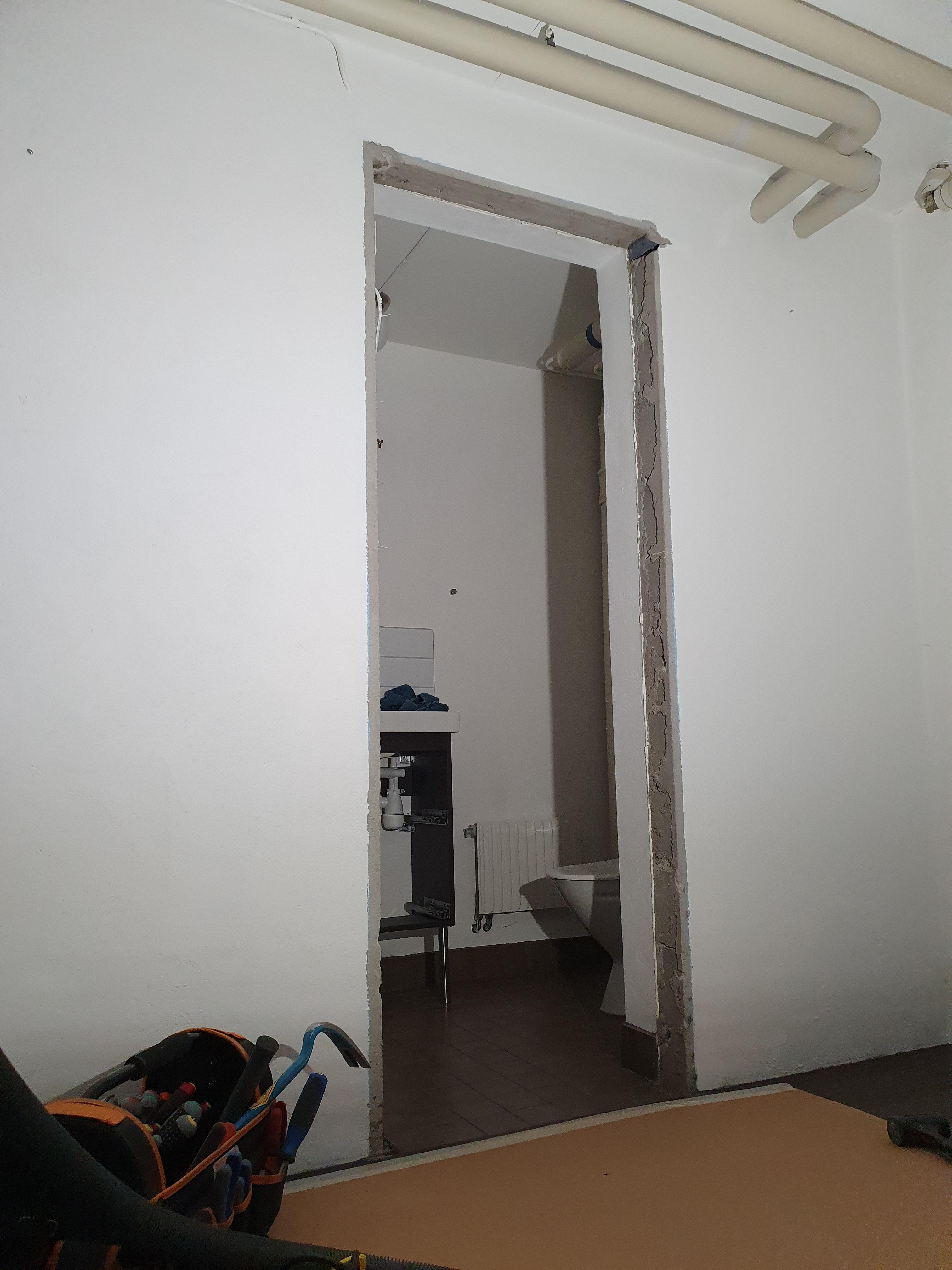

För att få nya dörren på plats behöver vi såga upp dörrhålet vilket kanske kan ställa till det om detta nu är blå betong.
Huset är 1 plans med beboelig källare från 70 talet. Vi köpte huset för ca 5 år sen och då sa man att källaren var byggd med lättbetong men inte blåbetong. För att vara på säkra sidan gjorde vi en korttidsmätning på 3 dagar som visade 17 Mq/m3 vilket jag uppfar som lågt värde.

Den där lilla lättbetongbiten är inte farlig på något vis.I Ironside skrev:Hej,

Okay, det är alltså inte som aspes så. Men hur ska man hantera det när jag behöver såga upp 5 cm uppåt? Ska jag kanske välja att hugga det för hand och då såklart ha en riktig mask? Bör man vidrag andra säkerhetsåtgärder?Stefan N skrev:
När det gäller asbest så är det bearbetning av detta material som kan utgöra en risk. Fiber från asbest kan tränga ner i lungorna och efter x antal år orsaka cancer.
För blåbetong är det radon som ev. kan utgöra en fara.
Detta (radon) kan mätas med utrustning och ventileras bort med fläktar etc.

Du har råkat ut för internets förbannelse!I Ironside skrev:
"Blåbetong" kan, men behöver inte utsöndra Radongas. Det spelar ingen alltså ingen roll om du har på dig andningsskydd när du sågar i Ytongen, eftersom den hela tiden (eventuellt) utsöndrar gas och som sagts, är denna pyttellilla mängd, fullständigt ofarlig. Precis som när det gäller asbest, krävs det stora långvariga doser/exponeringar för att skada skall kunna uppstå.
Summa sumarum. I ditt fall kan du helt ignorera den lilla lättbetongstenen och behandla den som vanligt.
https://sv.wikipedia.org/wiki/Blåbetong
