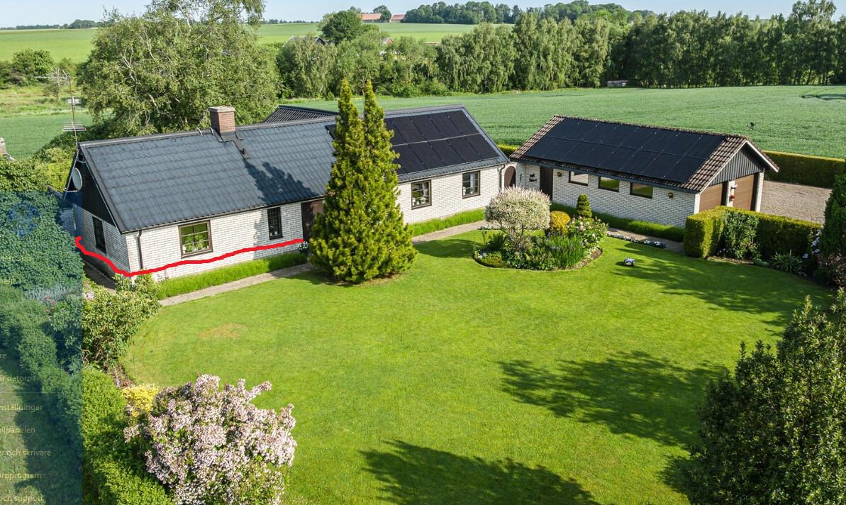

Har tittat på ett hus med lättbetongväggar i halva huset innehållande så kallad "blåbetong". Andra halvan ska vara siporex enligt paret som bor där.

1. Är det möjligt att riva blåbetongen invändigt utan att man förstör fasadteglen? Det är om jag förstått det rätt från ytterdörren och runt till andra halvan av huset. Alltså halva huset som berörs.

  • Ett hus med svart tak och tegelväggar, omgiven av grön trädgård och träd. En röd linje markerar en del av husets fasad.
