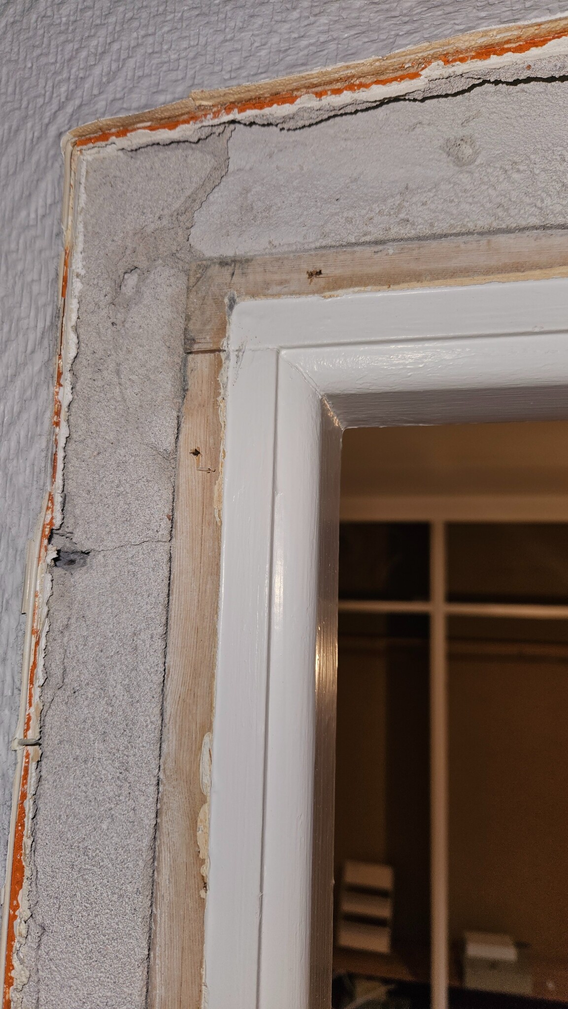

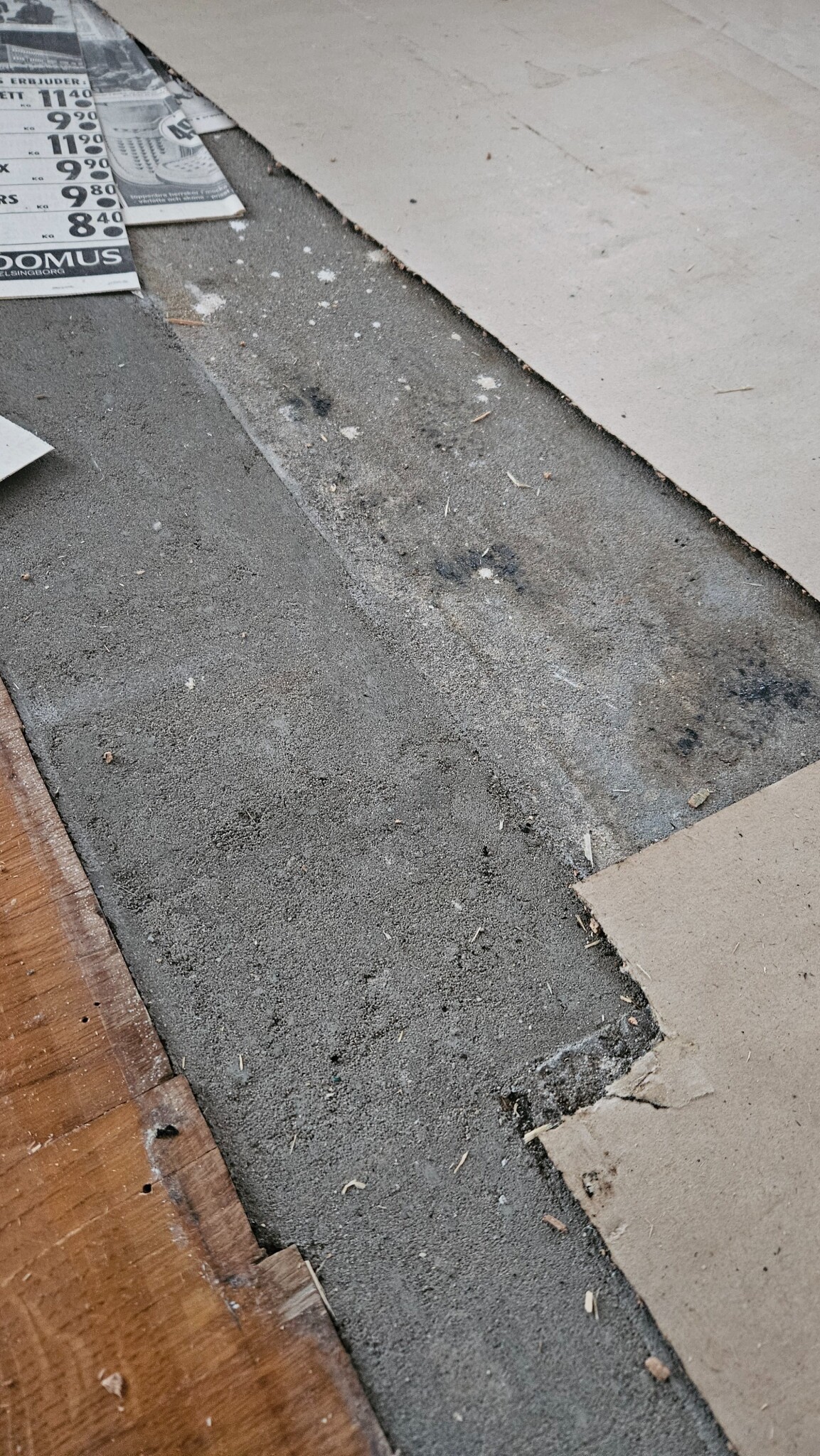

Jag har fått information om att det är blåbetong i huset från 1958
Vad jag kan se så är i första bild blåbetong i golvet (lättbetong)
Men sen väggen i lättbetong (bild 2) är en annan färg lite ljusgrå, kan det då också vara blåbetong?
  • Blåbetonggolv synligt under borttaget golvmaterial, omgiven av tidningspapper och träplankor i ett 1950-talshus.
  • Närbild på en dörrkarm där väggen intill är byggd av ljusgrå lättbetong och eventuellt kan innehålla blåbetong.

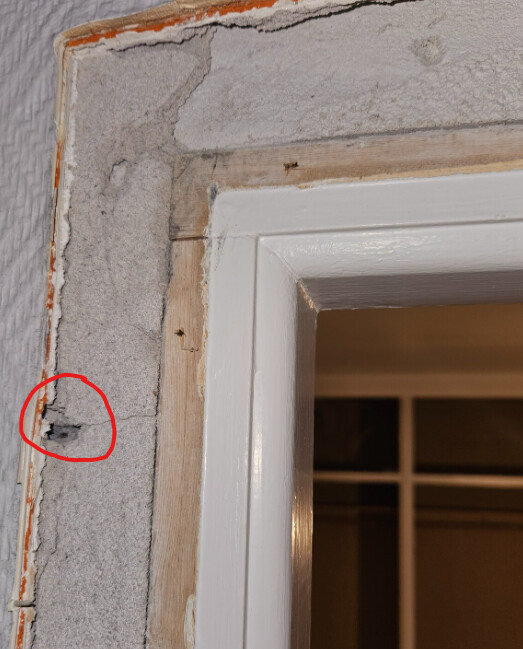

Väggen ser putsad ut men vid borrhålet ser det ut som blåbetong under putsen. Men svårt att se vilken färg så långt långt ifrån.
Putsad vägg vid dörrkarm med borrhål markerat i rött, avslöjande blåbetong under putsen.
Jo män det var blåbetong i väggen också. Nu är den borta i alla fall.
