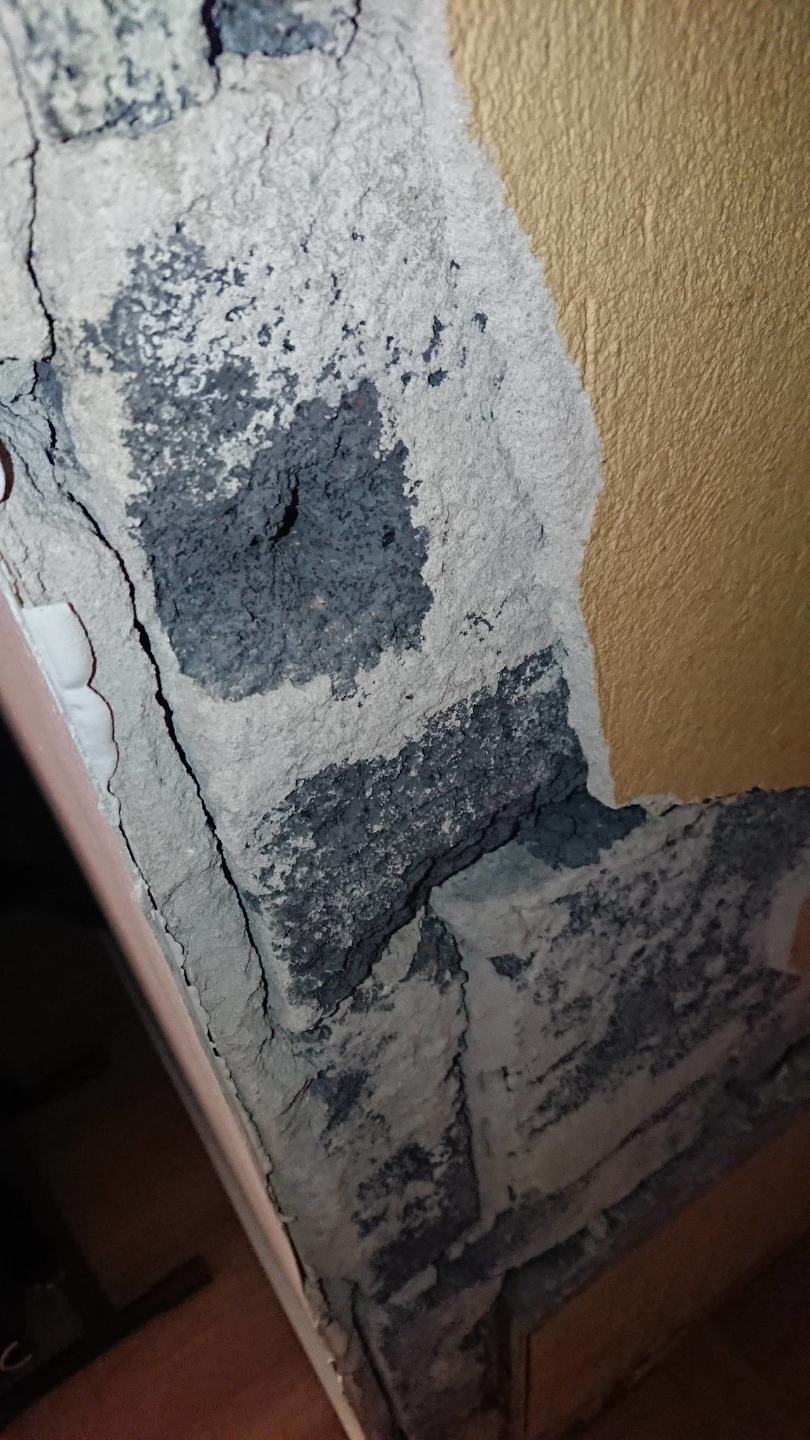

Undrar om ngn vet om det är blåbetong jag har på bilden?
  • En skadad vägg med möjlig blåbetong och avflagande material.
Troligt, prova borra i det. Det skall gå ganska enkelt.
Ser mer ut som slaggplattor.
Nej, ser ut som så kallade slaggplattor.
Har mätt radon o det är lågt men ventilationen är bra här också. Om jag borrar vad ska jag upptäcka då? Kan de aktiveras ngt av att borra?
Finns ingen radon så har du inget problem.
Borrar man i blåbetong går det lätt, det är mycket luft och ett poröst material, man kan också enkelt spika in en spik i det.
