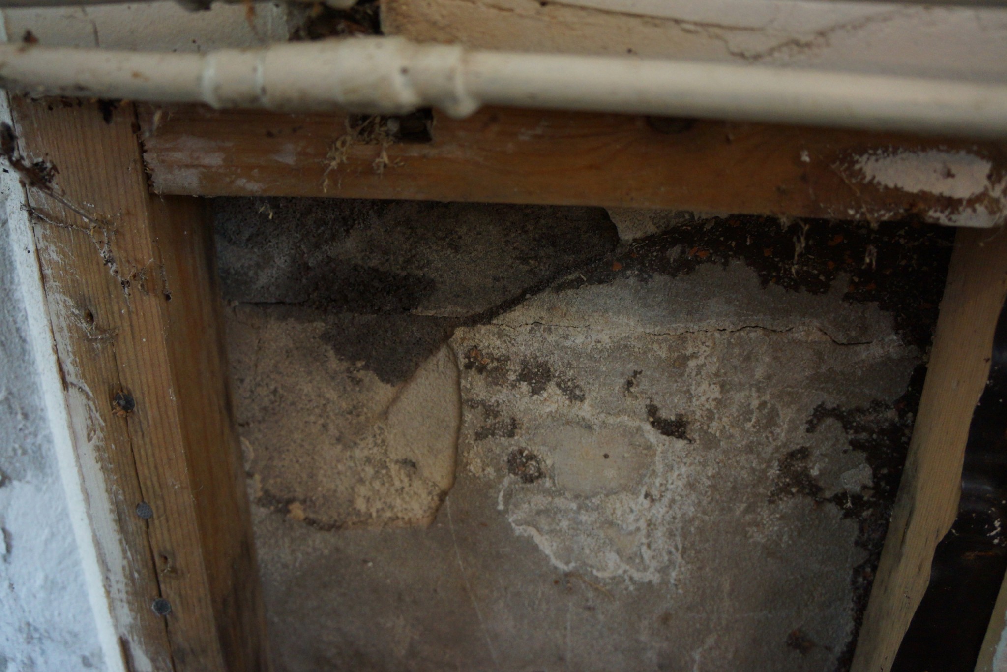

För mig ser det ut som puts på en cementbaserad grund.
Blåbetong är samma struktur som lättbetong dvs lite "luftbubblor" i materialet.
Lite mer bilder hade underlättat för att säga säkert.
http://www.google.se/url?sa=i&rct=j...9oYtDtBdVwh5j0e0BJJUKuTw&ust=1408291391842814

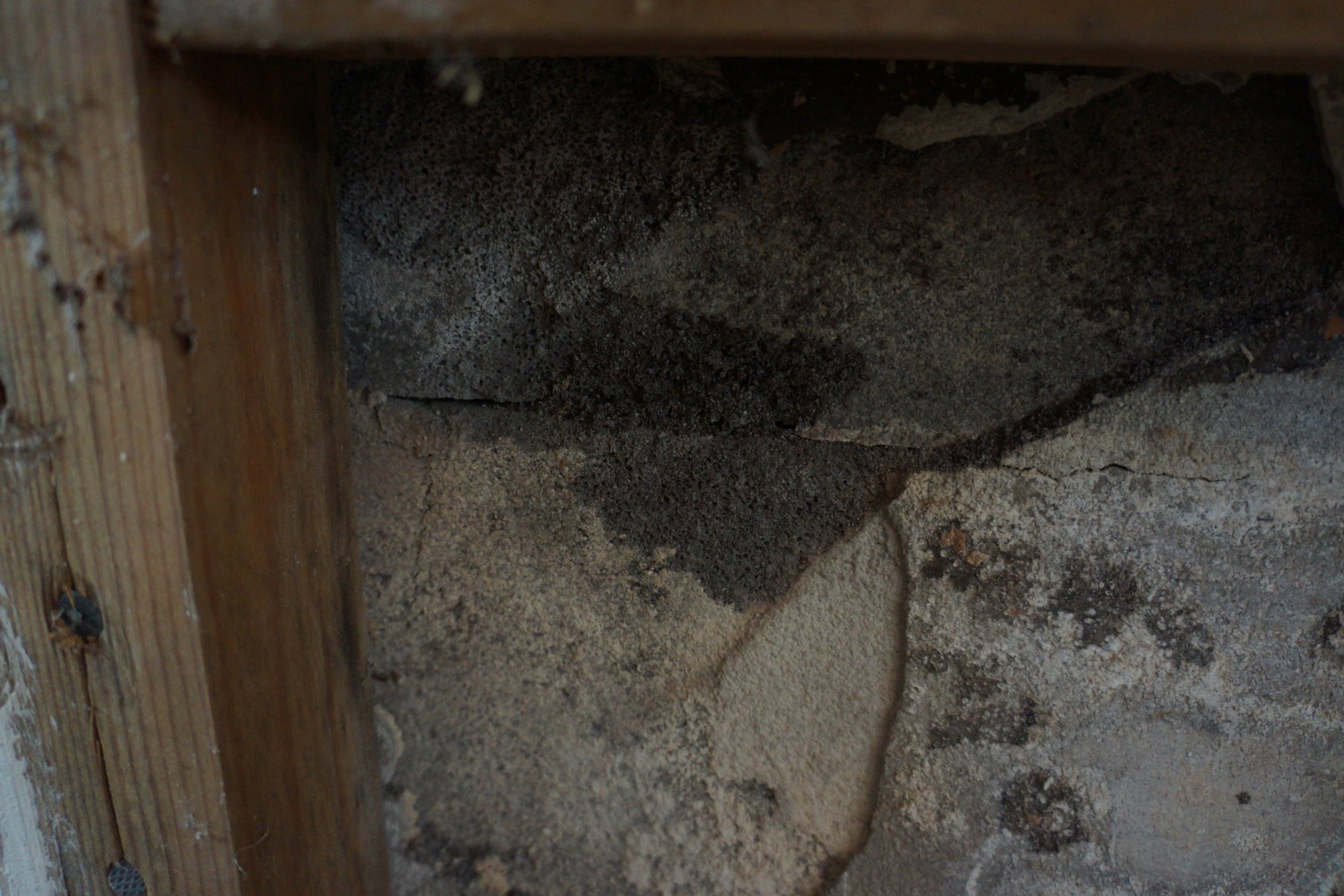

OK, tack! Här kommer en liten närbild på vänstra övre hörnet.

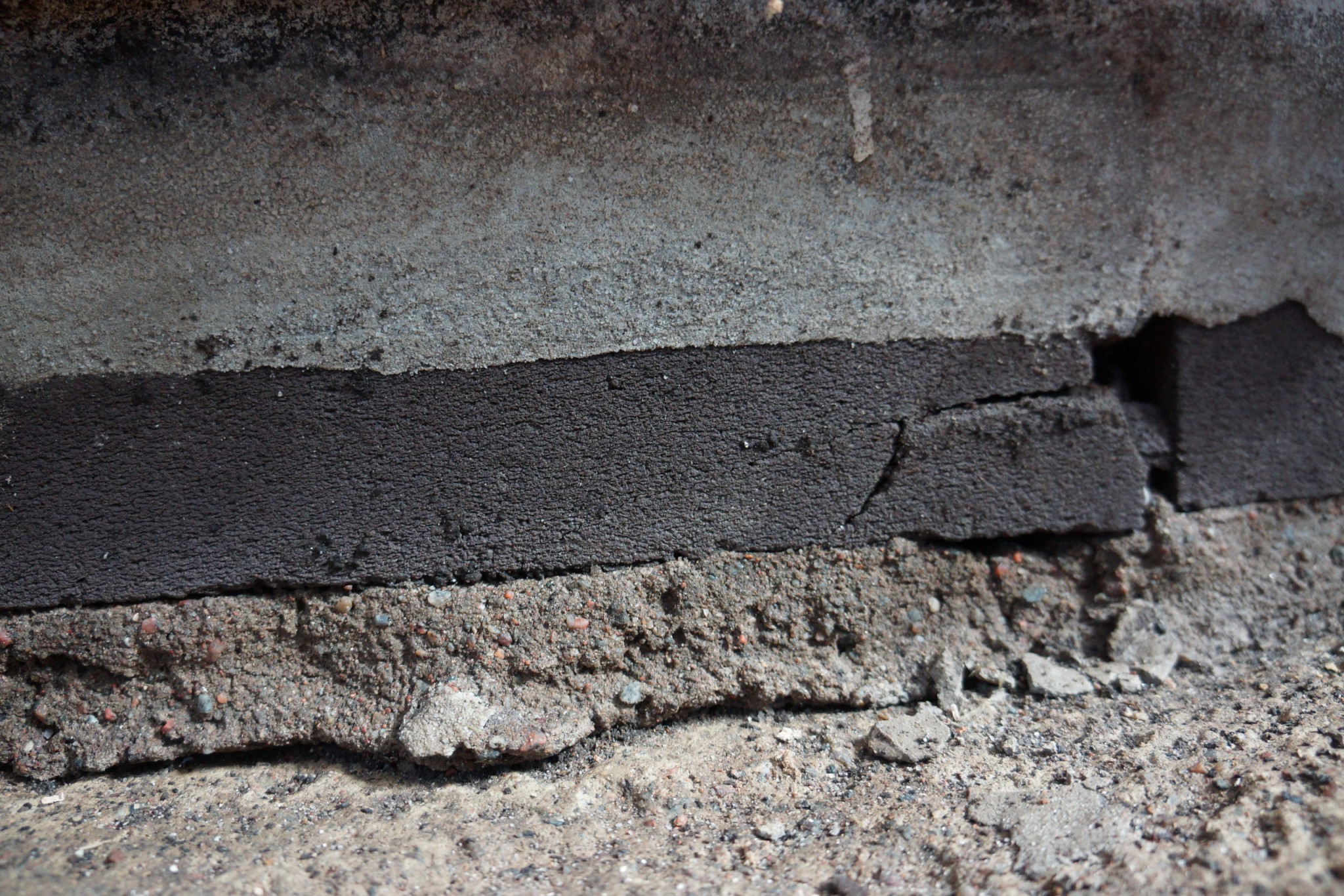

Här är en annan del av källaren som har haft problem med vattentillströmning pga dålig/obefintlig dränering under många år (hur många vet jag inte, är nyinflyttad). Bilden är tagen vid golvet, blocket på bilden är ungefär 30 cm långt, totalt är det ca 50 cm. Här ser det ju verkligen ut som blåbetong om jag jämför med de bilder jag sett på internet men kan vattnet påverka färgen? Just nu är de lite halvfuktiga. Det kommer in vatten när det regnar kraftigt och när snön smälter så det är lite då och då.
Så färgerna på lättbetongblocken (om det är det) skiljer ju sig åt en del.

Man kan troligtvis inte se med blotta ögat, om den är hög eller lågstrålande.
Vet inte om ny eller gammal strålar mer eller mindre,
det beror på innehållet samt var råvarorna kom ifrån.
De använde blåbetong ända in i början på 80-talet. Har sett det i flera 80-tals hus.
Din kommun (miljö och bygg) kanske har mätutrustning att låna ut, de har de här jag bor.
puts och färg minskar strålningen, även bra ventilation ventilerar bort radon,
Bäst är givetvis att avlägsna blåbetongen. med det är inte alltid möjligt, eller ekonomiskt försvarbart.
En mätning visar hur hög radonhalt du har, efter de värderna får man bestämma lämpliga åtgärder.

Börja med att mäta och se om du har ett problem. Av färgen på lättbetongen kan du inte avgöra något. En korttidsmätning för radonhalt om du har boyta innanför som påverkas och en gammamätare för att se hur strålningen ser ut. Om det är högstrålande eller ej går som sagt ej att se.
