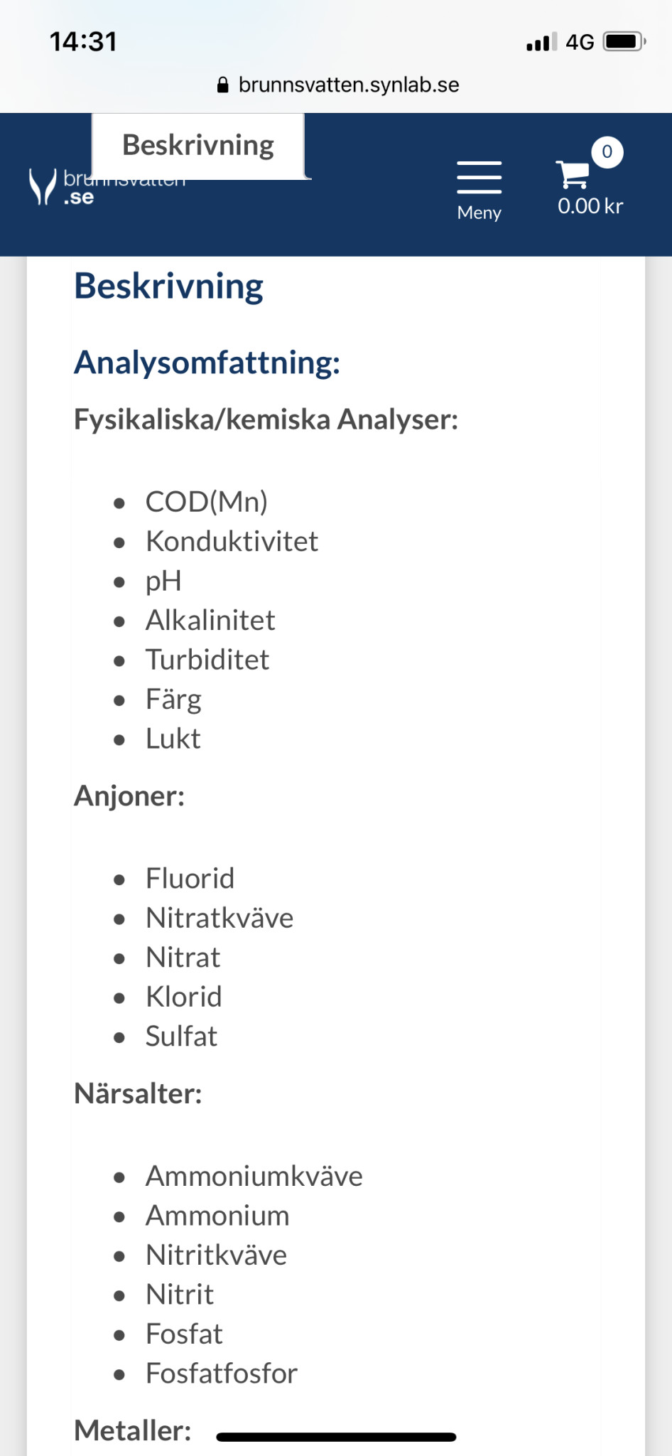

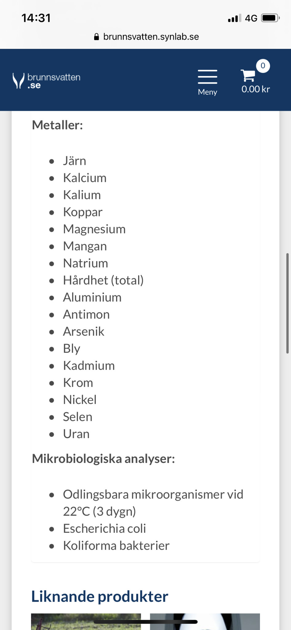

vi valde mellan att beställa från dom och synlab och valde synlab då provtagningsmaterial var inräknat i priset. Där kommer de testa dessa ämnena:
Tänker att jag först vill ha svar på proverna så att vi vet vad som måste åtgärdas. Tänker att där kan vara fler fel än bara pH
Kommunen rekommenderade dom två provtagningsställena.

Provsvaret har kommit. PH på 6.1 och marginellt förhöjd koppar men det beror antagligen på lågt pH. Ska ta tag i att fixa det. Har provat att spänna rören och vi har fått den under vasken att sluta läcka. Men det läcker tyvärr från typ alla andra kopplingar så vi ska ta in VVS till det. Och även kolla runt efter filter för att få mer stabilt till att hålla vattnet vid rätt pH. Då vi ska koppla in nytt vattenburet värmesystem så vill vi inte missa och att pH förstör de nya rören... tack för all er hjälp!
