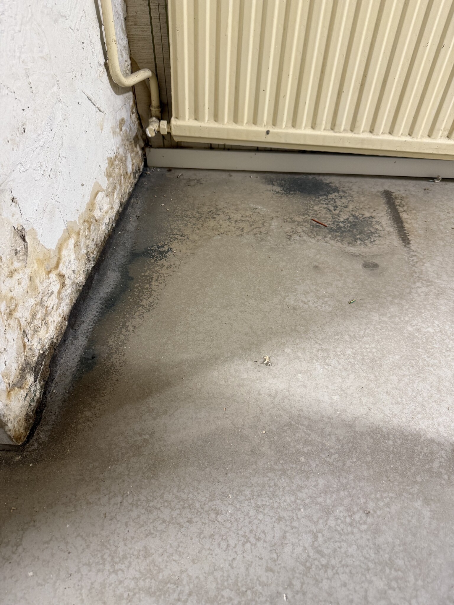

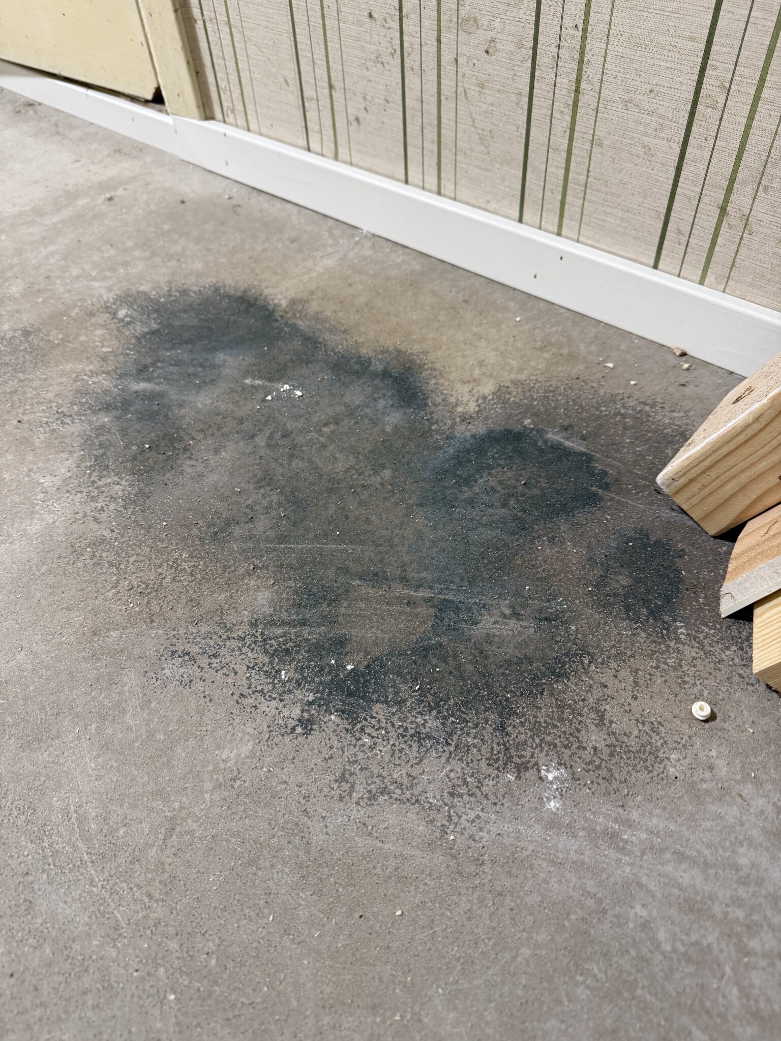

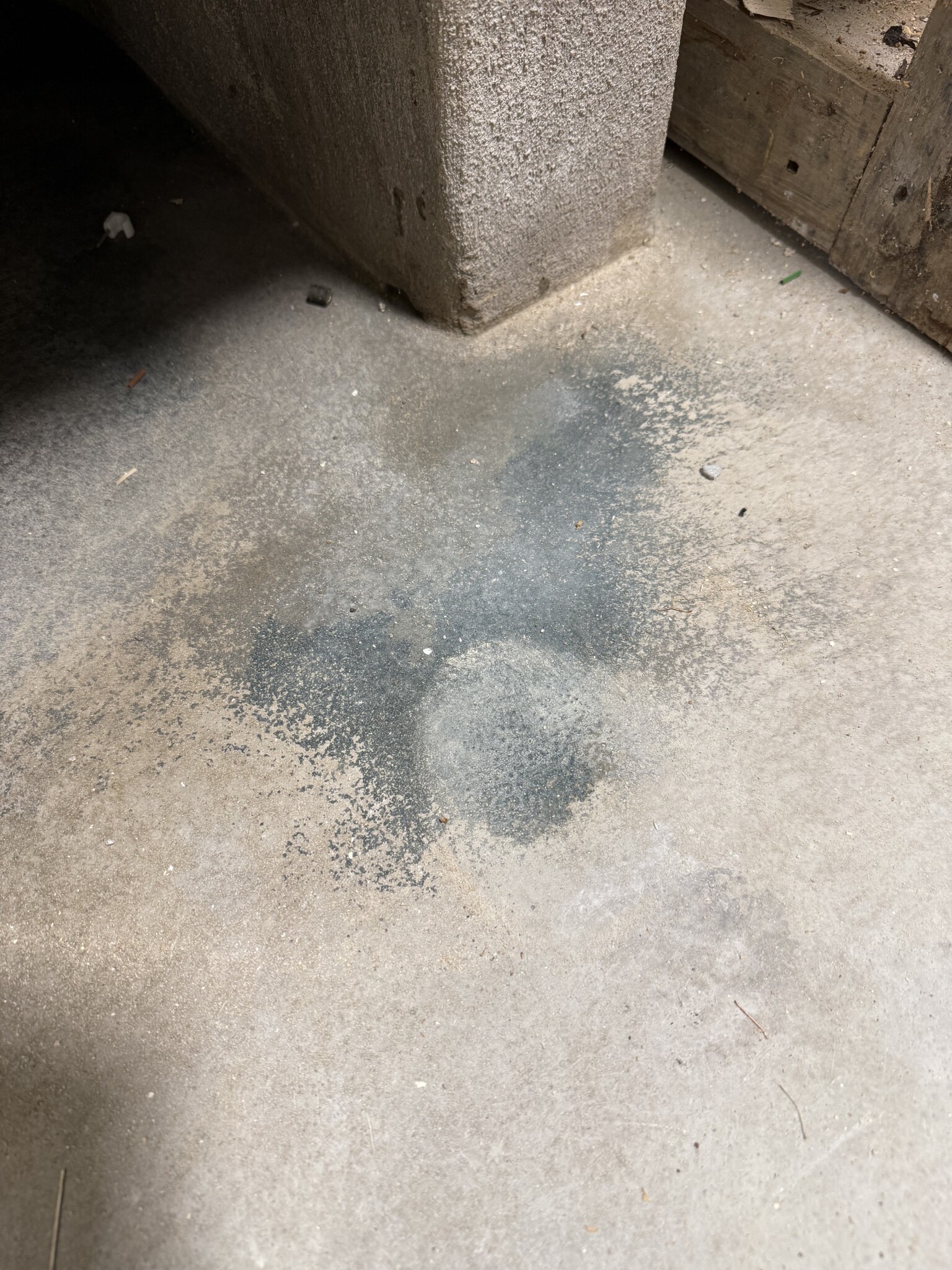

Äger ett hus med källare byggt 1923. Bottenplattan är original och 150 kvm, huset är dränerat 2019 och står delvis på berg. Under plattan finns också jord/sand.
I våras flytspacklades golvet efter att gammal färg dessförinnan slipats bort. En tid efter detta började blå/gröna partier framträda i golvet på några ställen. Dessa fanns inte tidigare. Har planerat att behandla golvet med Hagmans dammbindning, men har nu istället börjat överväga att måla med någon diffusionsöppen färg. Är det någon som känner till varför dessa fläckar uppstår? Misstänker att det är fukt som dräneringen inte rår på. Är det dumt att måla med färg för att dölja? Vi har avfuktare och installerade även ett par konvektorelement i våras.

Kan det vara gamla föroreningar som tränger upp, olja kanske?
