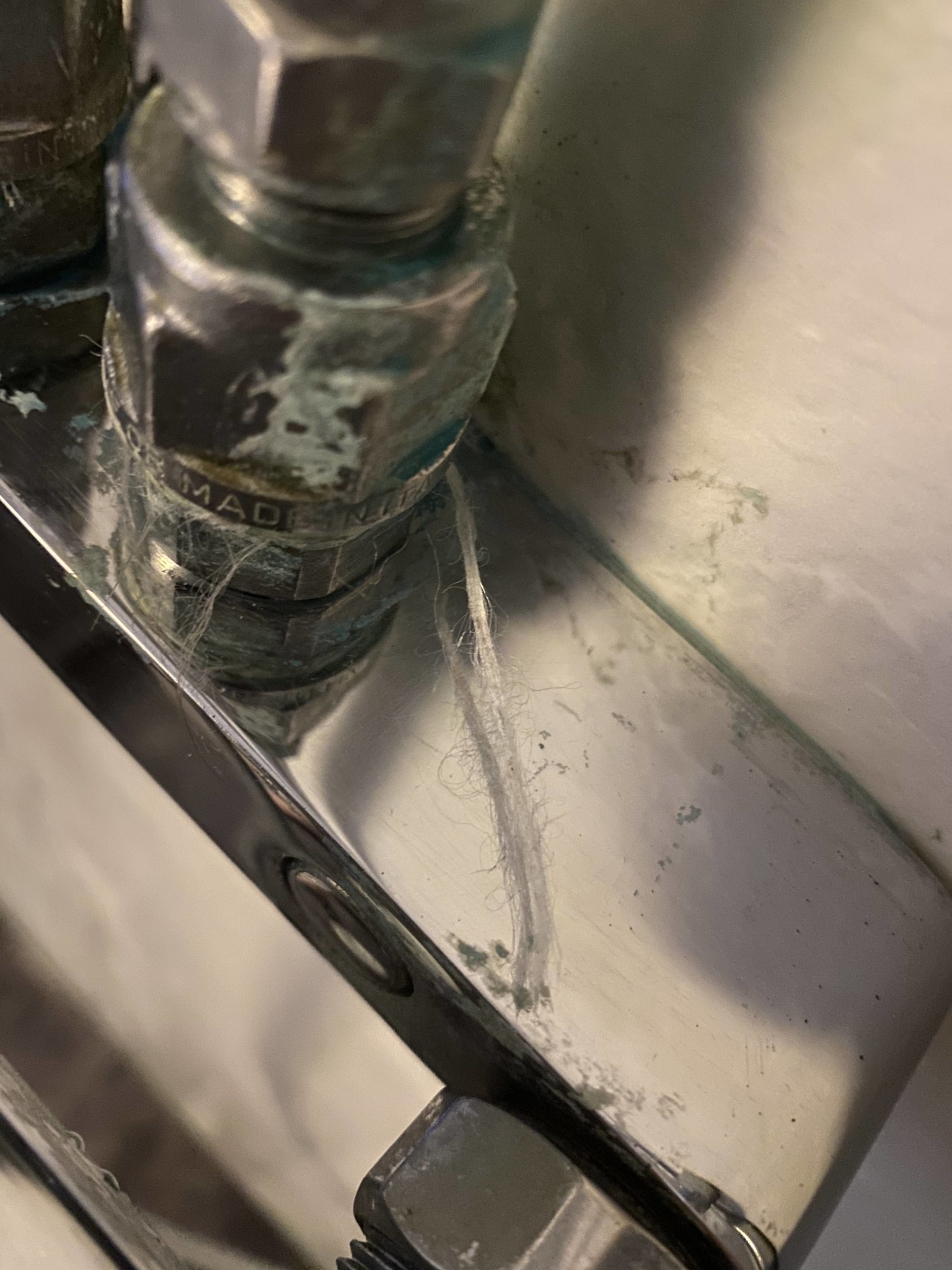

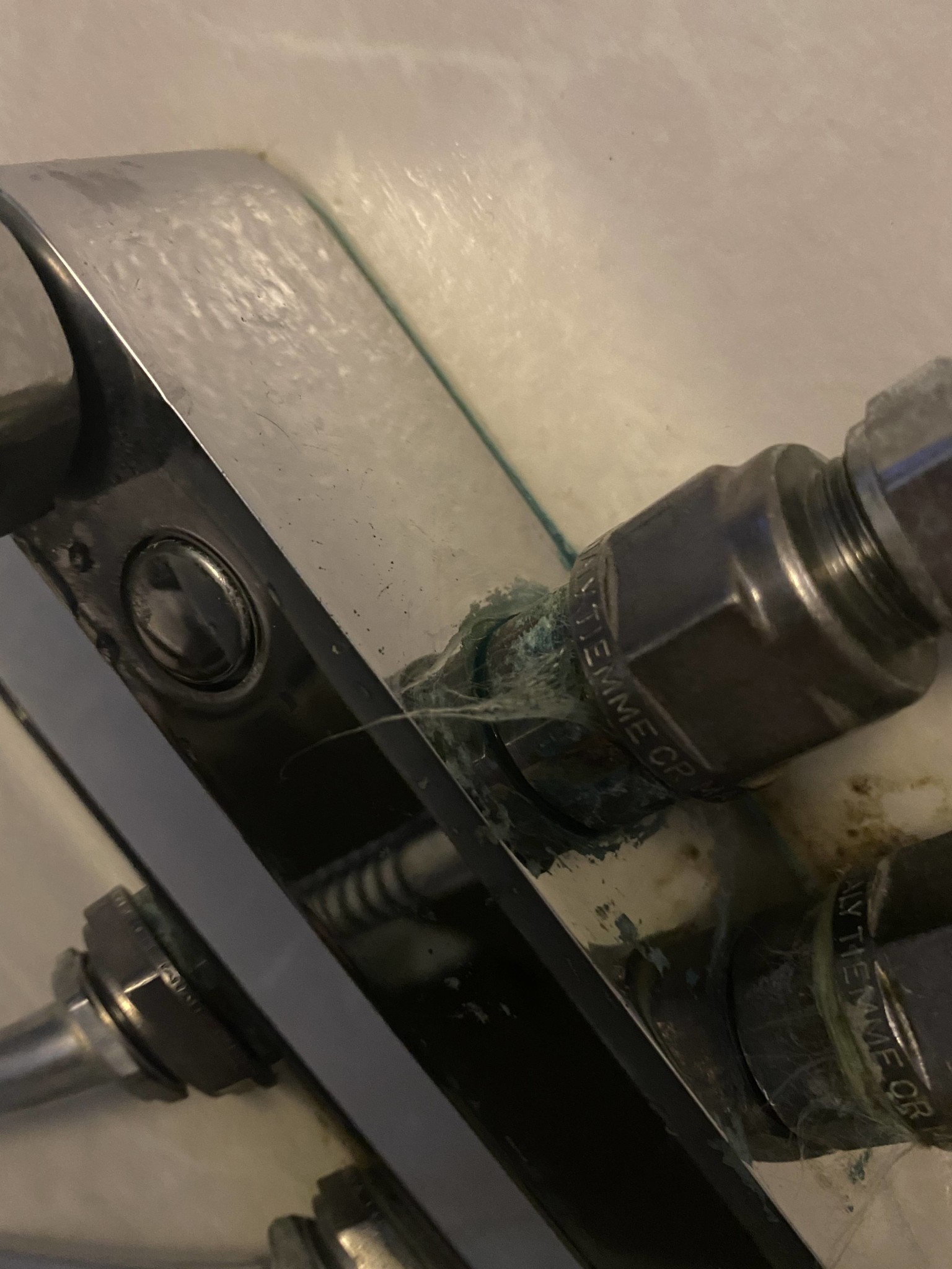

Missa ett ställe TJA , men missa många ställen NEJ , då sätts inga hylsor av bara farten.
skrubbade av nu och upptäckte de här som sticker ut, vad är det för något? Ska testa nu och se om vi kan hitta exakt vart det läcker ifrån.
Röranslutning med potentiellt läckage och synligt slitage eller korrosion på anslutningsdelar.
Rördetalj med synliga kalkavlagringar och fiberstrån som sticker ut vid anslutningar.

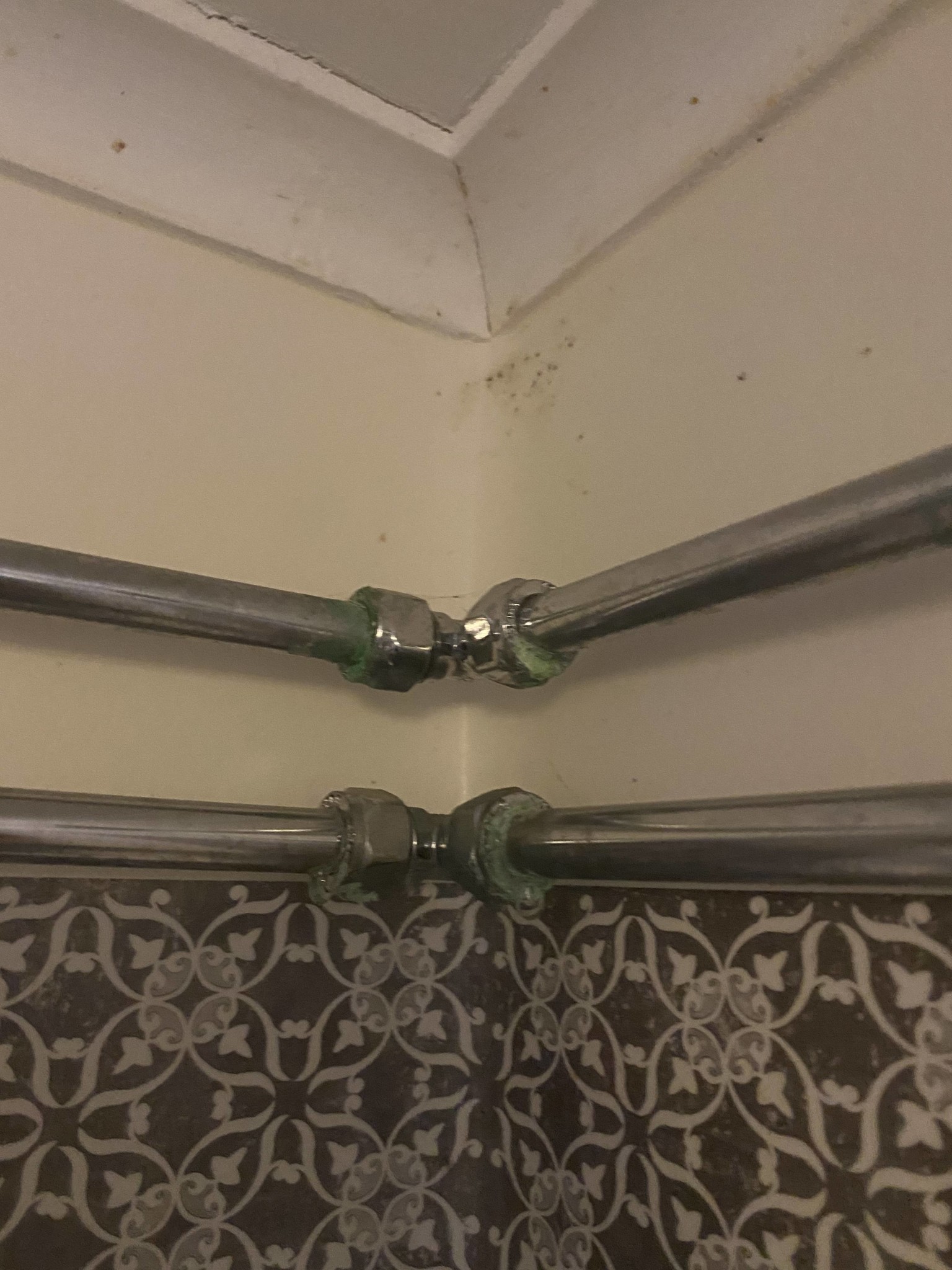

sen ser de flesta andra anslutningarna ut såhär:
Två metallrör med kopplingar mot en vägg med mönstrad tapet och mögelspår i takhörnet.
Första bilden dåligt med lin och läck, med lin på cromade ytor ska gängan repas runt om så det blir grader, då blir linet kvar i gängan och följer inte med runt, går bra med ett bågfilsblad. Den sista bilden kanske det inte finns städkylsa i röret. men gör rent och dra till 1/8 dels varv så kan det klara sig,
Jag reagerar på färgen på läckage-avlagringarna, som är ärg-gröna. Sådär brukar det se ut hos den som har egen brunn med kemiskt surt vatten, lågt pH-värde alltså. Då löser det sura vattnet ut koppar från rören.
