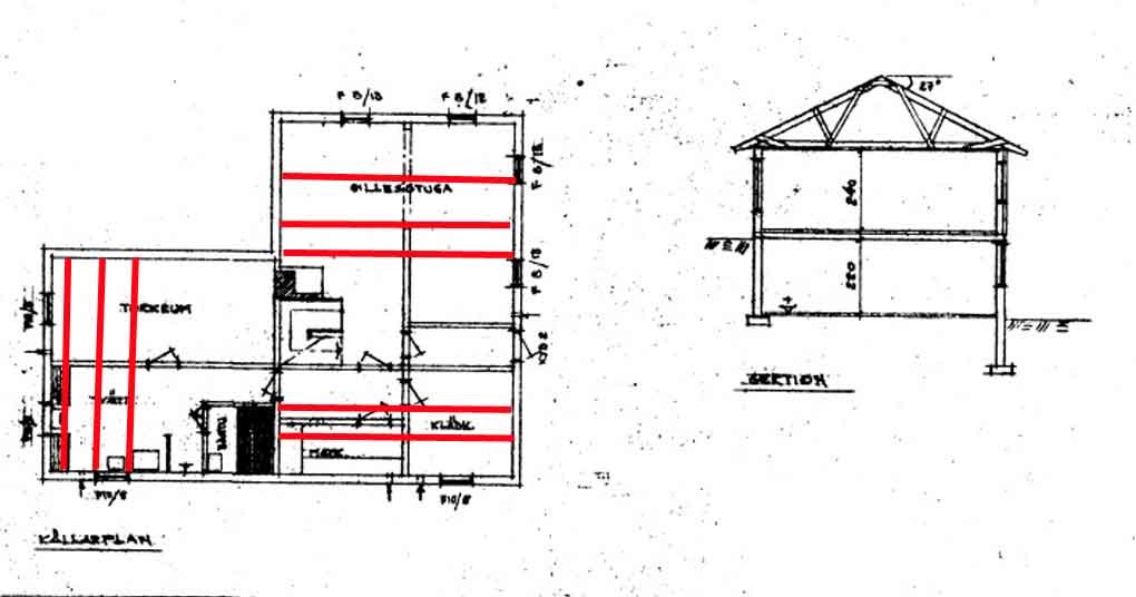

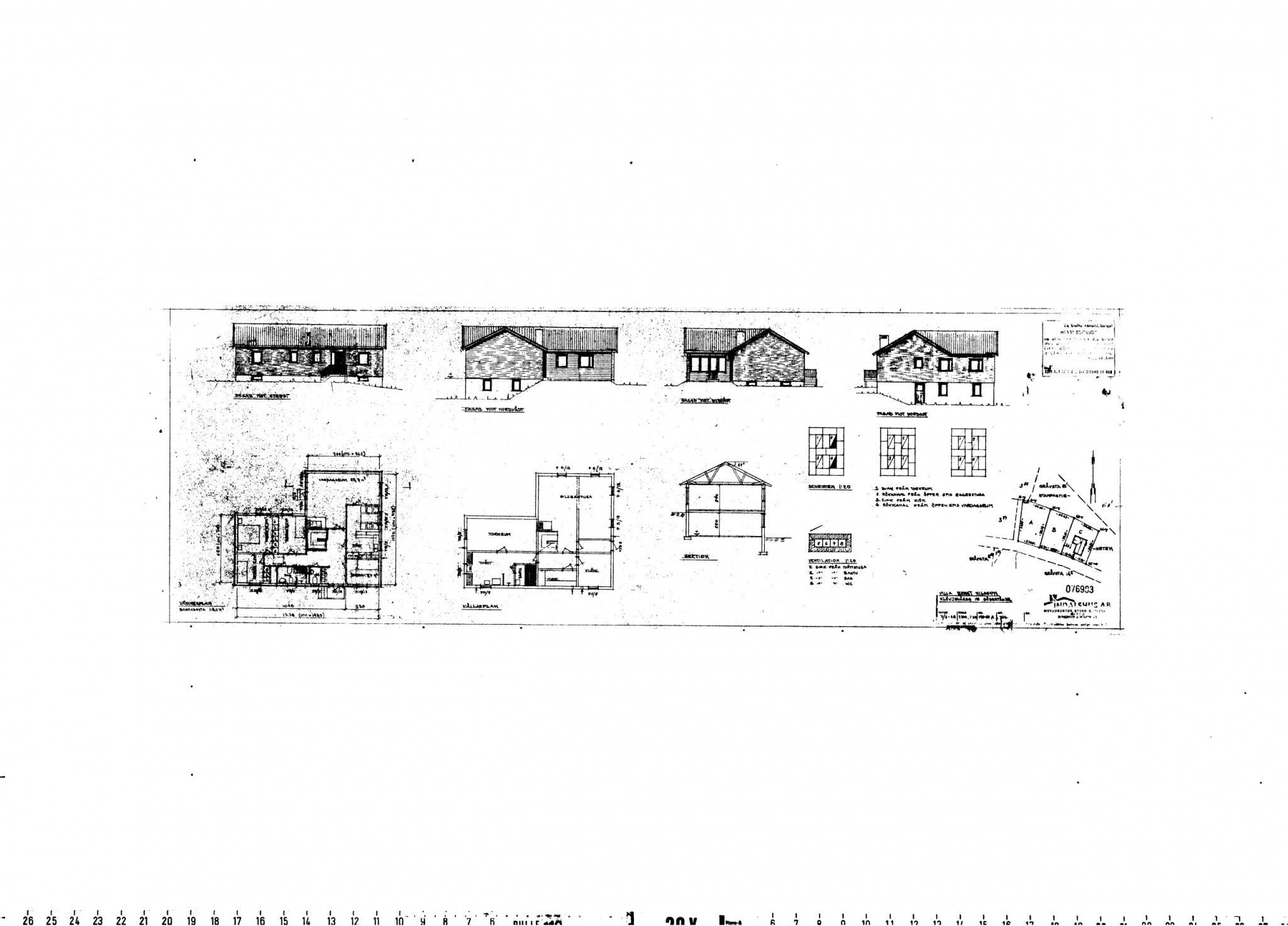

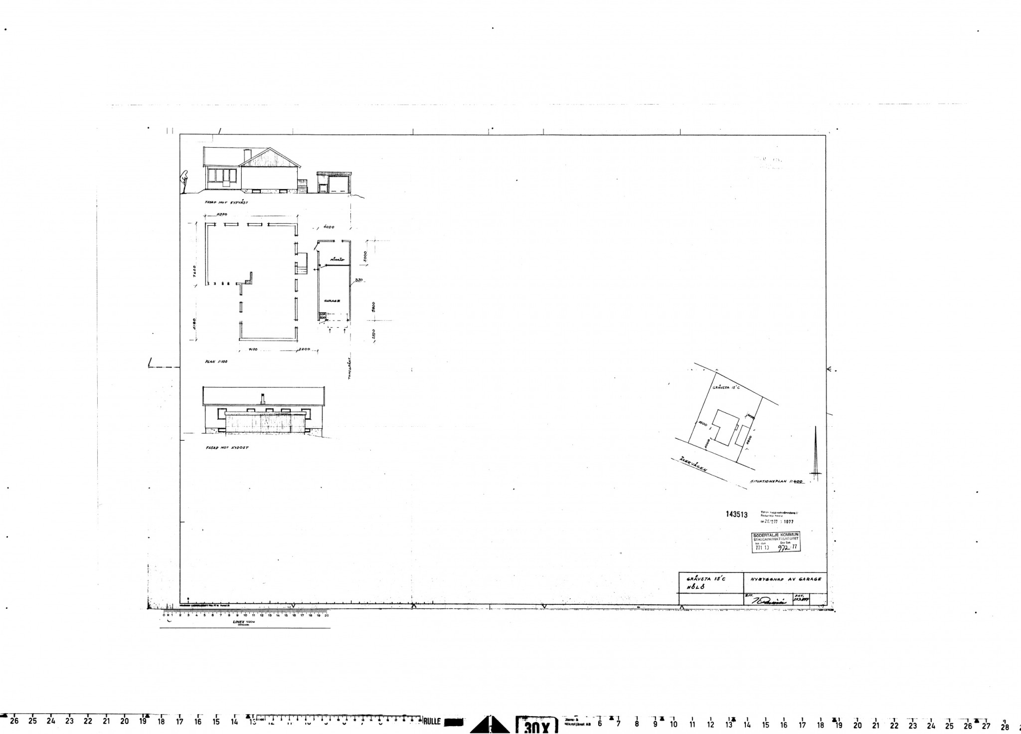

Går det på något sätt att tyda genom mina ritningar över huset hur bjälklaget ligger (diagonalt eller vertikalt). Eller måste jag riva upp lite golv och spånskiva under för att ta reda på det?
Förstår inte riktigt vad du menar med (diagonalt eller vertikalt). Bjälklag ligger väl (nästan) alltid horisontalt.
Den rimligaste riktningen på golvbjälkarna är enligt min åsikt som de röda schematiska balkarna på ritningen.
Håller med fahlis. Det borde med 100% säkerthet ligga på dina två hjärtväggar. Så som fahlis har ritat.
Tack, det var just det jag var ute efter. Hoppas det stämmer sen :)
