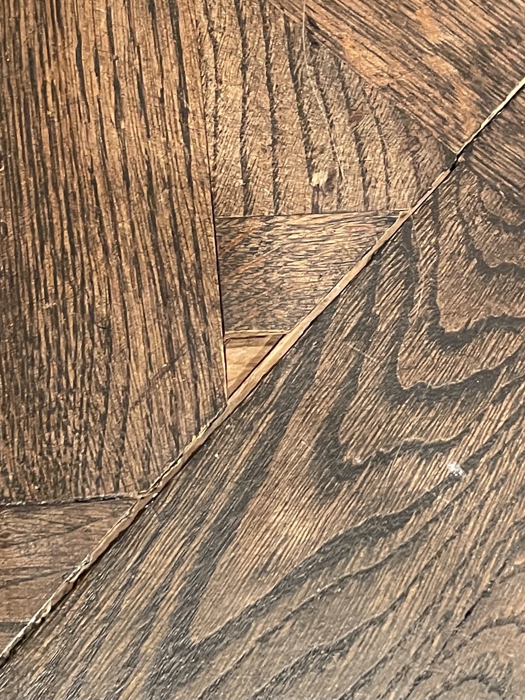

jag har ett par bitar som saknas i mitt parkettgolv - kanske 2x2cm. Någon som har förslag på hur man lagar?
Tack på förhand!

Hade nyss en golvfirna här och de spacklade och la in "fanerbitar" som matchade golvet. Slipade och behandlade golvet så det blev som nytt. Så hör med en golvslipningsfirma om de kan sälja passande material till dig.

Kan du inte bara såga och fila till några bitar trä, betsa dem till rätt färg och limma dit. Har du lite gammalt golv så kan du ta en stav från det. Det är vad en golvgubbe kommer göra, de har ingen mer magi i sin verktygslåda tyvärr...)
