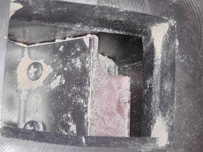

Biomatic 20+ pelletspanna som börjat slockna..

Nu har jag inte orkat sitta eldvakt men om man "startar om" pannan så går den igång som den skall, matar in pellets och tänder. Sen blir det en bra glödbädd och den brinner tills temperaturen är där den skall. Sen väntar den ju och när den skall tända igen, eller fylla på pellets när tempen sjunker under gränsvärdet så stannar den. Nu drog jag ut brännaren 10 minuter efter att den stannade och då brann det bra i koppen så den har ju eg inte slocknat.
När fläkten går så blir det ett övertryck i pannan, det blåser ut genom röret som optovakten sitter i om man tar bort den. Men kollar jag i rökgången så är det bra drag upp i skorstenen, verkligen riktigt bra, det är det som är så mysko. Rökkanalerna i pannan är också ordentligt rensade, både den som går upp från eldstaden samt de 8 rören som det sitter fjädrar i, har dammsugit ur "toppen" också. Frustration är bara förnamnet

Tror jag har funnit "lösningen" på mysteriet... demonterade inmatningen till brännaren och så här ser slussvingarna ut... Detta är då den som är värst däran. Får försöka få tag på sådana och byta och hoppas att allt är frid & fröjd sen. Tack för alla svar, återkommer i denna fråga...
Jag köpte från Pelletsbilen till min, http://www.pelletsbilen.se/butiken/...20d/slussvinge-till-slussimpeller-bequem.html
Där ser man, Dom slussvingarna såg inte så fina ut
Pelletsbilen är det många som köpt ifrån, Antingen verkar det gå snabbt el så tar det långtid därifrån men jag vet då 3 st som beställt slussvingar där o fått dom på 2-3 dar..
Att den stannar beror troligen på att du får stor luftgenomströmning från botten på koppen då slussen läcker så glöden hinner brinna ut, När det är så ska du snarare sänka tiden från 60 min - kanske 30 min..

En kompis köpte sin Biomatic början på -06 o hans slussvingar gick oxå i bitar efter ca 15 tons förbrukning, Min brännare är från -början på -05 o vingarna såg ut som nya då jag vände på dom efter ca 20 tons förbrukning.. Tror dom hade en dålig kvalite på vingarna ett tag för nu har kompisen kört ca 50 ton med nuvarande vingar.. Den pannan har passerat 20000 tim o går konstant med endast 20 kW aktiverad men nytt kretskort ska bytas i em då de pajade för en vecka sen men ett nytt är på ingång under dagen

Nä dom är lite skavda
Jag mailade nåt ställe som hette Forco i går kl 14:30, kl 15 fick jag svar att de hade på lager och skulle lägga på lådan redan idag (söndag) så jag hoppas ha i morgon!

Slussen låg i postlådan idag, grymt snabbt meeen axeln var för kort så det blev till att reklamera... De är snabba på svar i alla fall, mailade i kväll ca 19, en halvtimme senare fick jag svar att han skulle posta en annan i morgon

I dag kom de nya slussvingarna så nu är de monterade och pannan igång, får hoppas den fungerar nu. Det nya hjulet är helgjutet i gummi så vingarna går inte att byta men det kändes gediget.
