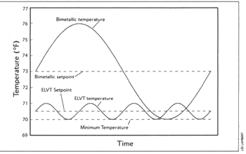

Ok, har googlat lite:
"Average premise demand (energy use) fell slightly with ELVTs. Demand fell for occupants accustomed tolittle setback. Occupants used to larger setbacks showed increased average demand with ELVTs. Most
occupants used setback; shallower setback with ELVTs precluded significant energy savings. Absent setback,
ELVTs would have saved about 222 kWh/unit-year."
http://eec.ucdavis.edu/ACEEE/1994-96/1996/VOL01/157.PDF

Jag klipper ur lite i länken som finns i #2
ELVT manufacturers' literature suggests that typical bimetals had hysteresis of about 6°F, as shown in Figure 1. But hysteresis actually averaged only 2.5°F, reducing savings expectations by 65%. One of the three apartment complexes--19 of 27 units--had reasonably good bimetal thermostats, averaging 1.4°F hysteresis. Our test protocol dictated that they should be retrofitted; otherwise we wouldn't have bothered.
ELVT tillverkarnas litteratur antyder att typiska bimetaller hade hysteres av ca 6 ° C, såsom visas i figur 1. Men hysteres genomsnitt faktiskt bara 2,5 ° C, vilket minskar besparingar förväntningar med 65%. En av de tre lägenhetskomplex - 19 av 27 enheter - hade ganska bra bimetall termostater, i genomsnitt 1,4 ° C hysteres. Vår testprotokoll dikterade att de bör eftermonteras, annars skulle vi inte ha brytt.

Visst !Enk Projektet skrev:Jag klipper ur lite i länken som finns i #2
Och nu är du där vi/jag var i första svaret - det handlar om pålitligheten som i sin tur kan ge en energibesparing. Kurvan visar precis det jag beskrivit ord ovan.
Det förstår jag men det jag söker är fortfarande en test på vad skillnaden blir....Ingper skrev:
....fram med det som finns i testväg.....
°F blev till °C utan omvandling.Enk Projektet skrev:ELVT tillverkarnas litteratur antyder att typiska bimetaller hade hysteres av ca 6 ° C, såsom visas i figur 1. Men hysteres genomsnitt faktiskt bara 2,5 ° C, vilket minskar besparingar förväntningar med 65%. En av de tre lägenhetskomplex - 19 av 27 enheter - hade ganska bra bimetall termostater, i genomsnitt 1,4 ° C hysteres. Vår testprotokoll dikterade att de bör eftermonteras, annars skulle vi inte ha brytt.
ELVT tillverkarnas litteratur antyder att typiska bimetaller hade hysteres av ca 3,3 ° C, såsom visas i figur 1. Men hysteres genomsnitt faktiskt bara 1,4 ° C, vilket minskar besparingar förväntningar med 65%. En av de tre lägenhetskomplex - 19 av 27 enheter - hade ganska bra bimetall termostater, i genomsnitt 0,8 ° C hysteres. Vår testprotokoll dikterade att de bör eftermonteras, annars skulle vi inte ha brytt.
