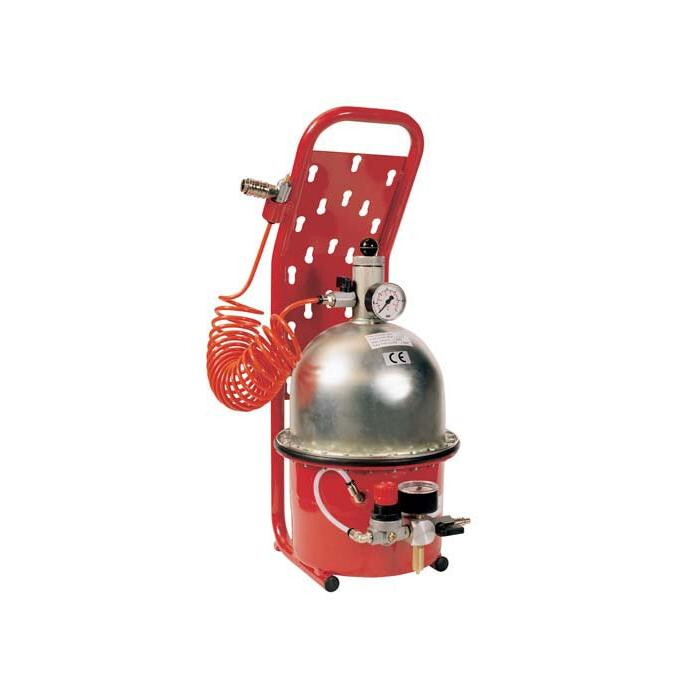

Har du aldrig sett en bromsvätskebehållare på en bil? Den är tät när locket är påskruvat genom gummipackningen/bälgen som tätar locket. Bälgen anpassar sig efterhand som beläggen slits och nivån sjunker. Det kommer inte in vatten den vägen iaf om man inte sätter högtrycket direkt på locket eller att bälgen är skadad.
Ingen seriös mekaniker lämnar en bromsvätskeflaska öppen utan lock och det har betydelse, särskilt i en smutsig verkstad.
För övrigt, alla seriösa bilfirmor jag varit på eller lämnat in bilar till har en så kallad bromsklocka dvs en trycksatt behållare som är fylld med ren och ny bromsvätska. Via olika adaptrar ansluter man den ena sidan till bromsvätskebehållaren och den andra till respektive bromsoks nippel, sedan aktiverar man den. System spolas igenom helt med ny bromsvätska utan något pedaltryckande eller att luft kan komma in då behållaren fylls kontinuerligt från tryckklockan. Bromssystemet blir helt rent och genomspolat på några minuter. Gjort det själv många gånger på olika bilar.¨
Edit: Ett exempel:
En trycksatt bromsluftare med tillbehör, inklusive en röd metallhållare och en slang, används för genomspolning av bromssystem.
https://www.esska.se/shop/Bromsluft...k-10-bar-hojd-62-cm-RODAC--94420RQN4080-12700
Dortmunder DAB och 3 till
