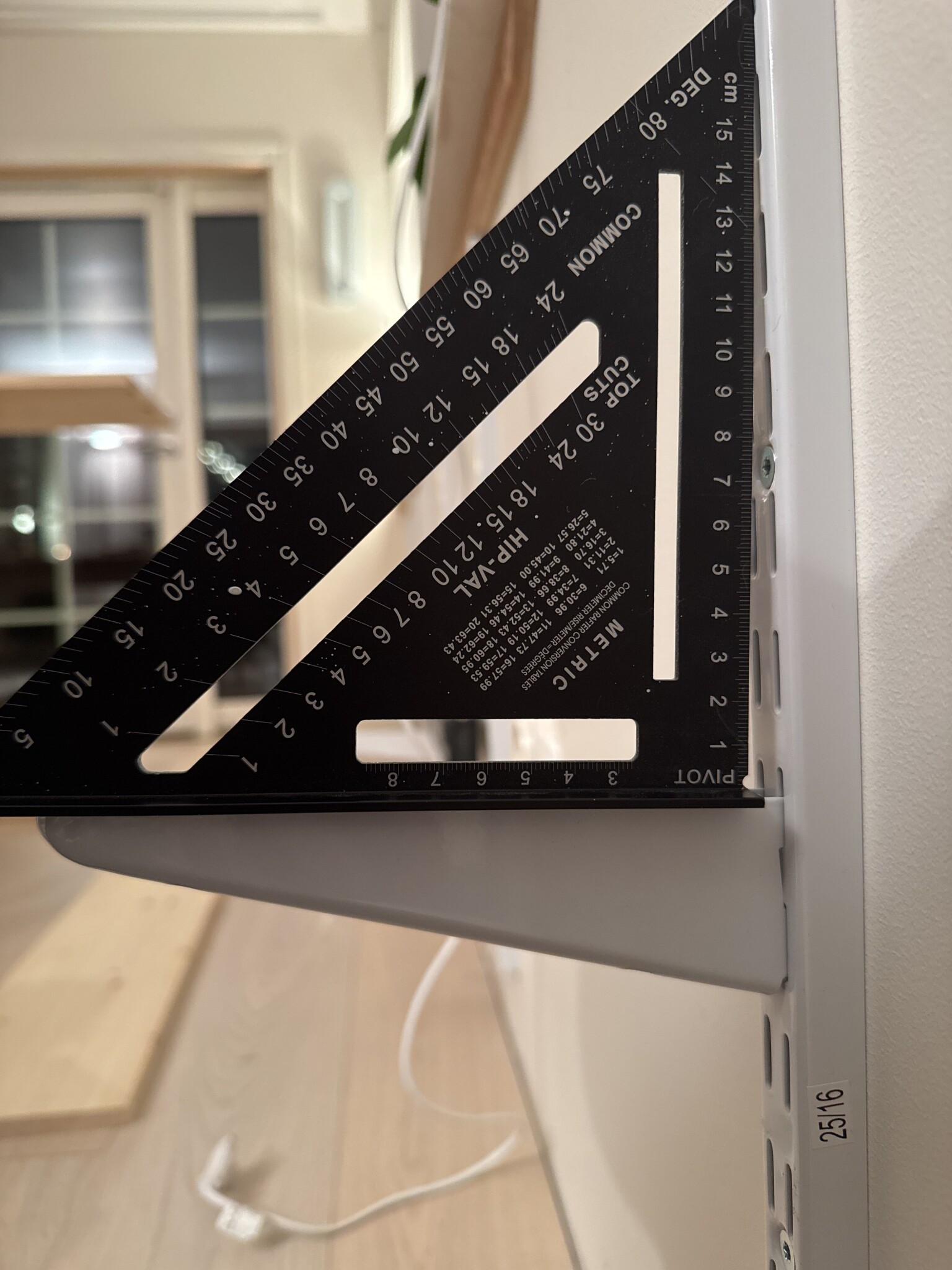

Gav mig på att montera systemet från biltema. Men till min förvåning så blir inte konsolen mot väggskenan 90° ?? Så att alla hyllplan lutar ner inne vid väggen. Är detta bara så Biltemas grejer är? eller är något fel i tillverkningen?
Svart vinkelhake visar att hyllkonsol från Biltema inte bildar 90 grader med väggen, vilket får hyllplan att luta nedåt.
J javahelena skrev:
Elfa har bytt bärlister och hängskenor 2021. Så hängskenor från förr passar inte för de bärlister som man köper nu. Blä.
Vad är skillnaden? Jag har nya bärlister och det enda jag noterade är att det bara går att kroka av på vissa ställen på listen.
