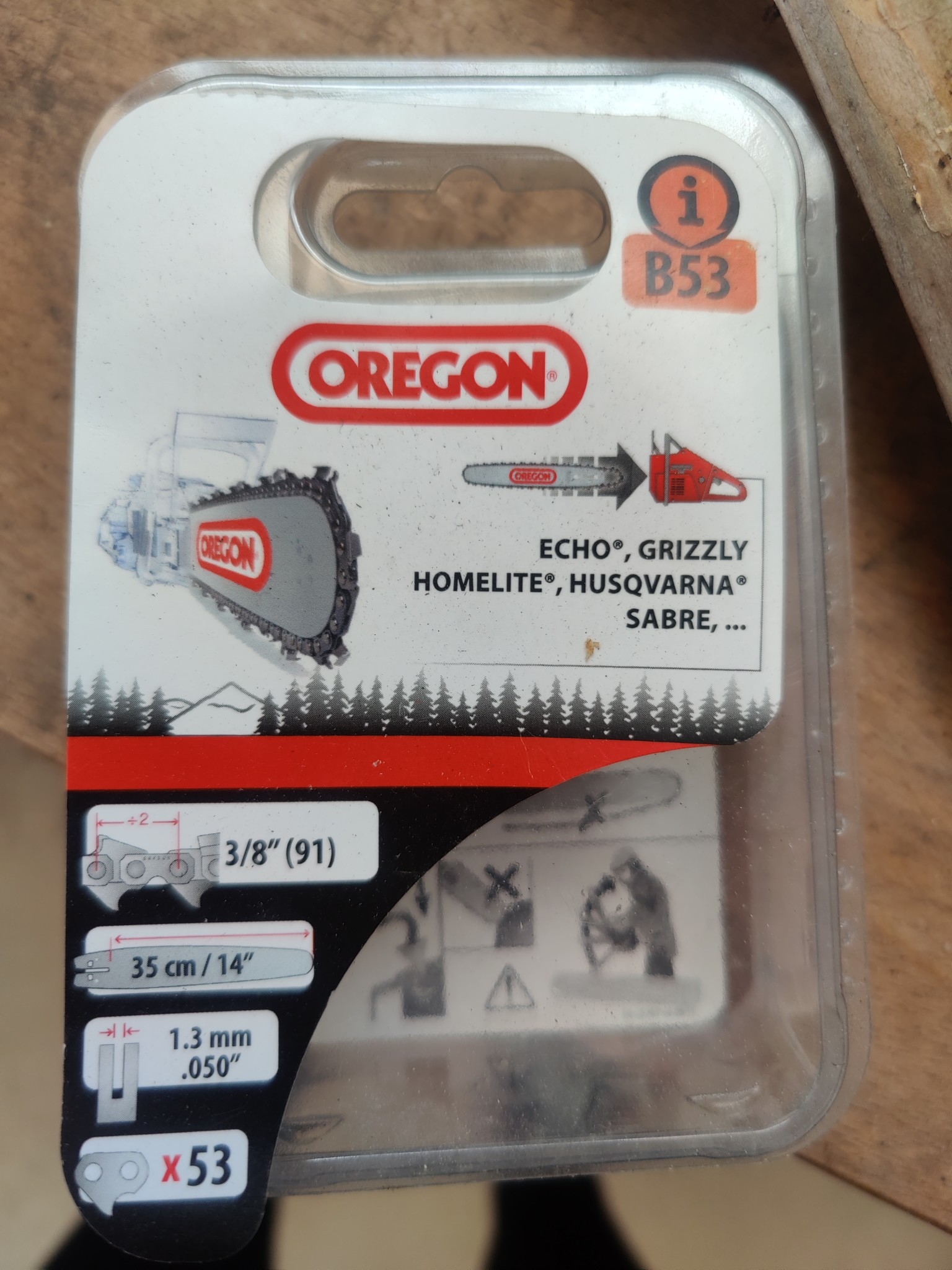

Filen ser ut att vara för stor för den kedjan.
Skador på enstaka tänder är inget problem. Så petigt är det inte.

Håller med. 4.8 mm har Stihl till 0.325"-kedjor.

Köp fil som är till era kedjor.
Vill ni veta vilken storlek ni ska ha skriv vilken såg eller kedja ni har.. Så ska jag tala om det...
Då börjar jag :D
Kedjan är en Oregon B53. Kör en fin Jula-såg som duger de få gånger den används per år.

Du ska ha en fil med diameter 4.2 mm
Även en 4.0 mm går bra.
Men man får då hålla lite koll på hur den tar emot eggen, man får hålla upp den lite alltså..
