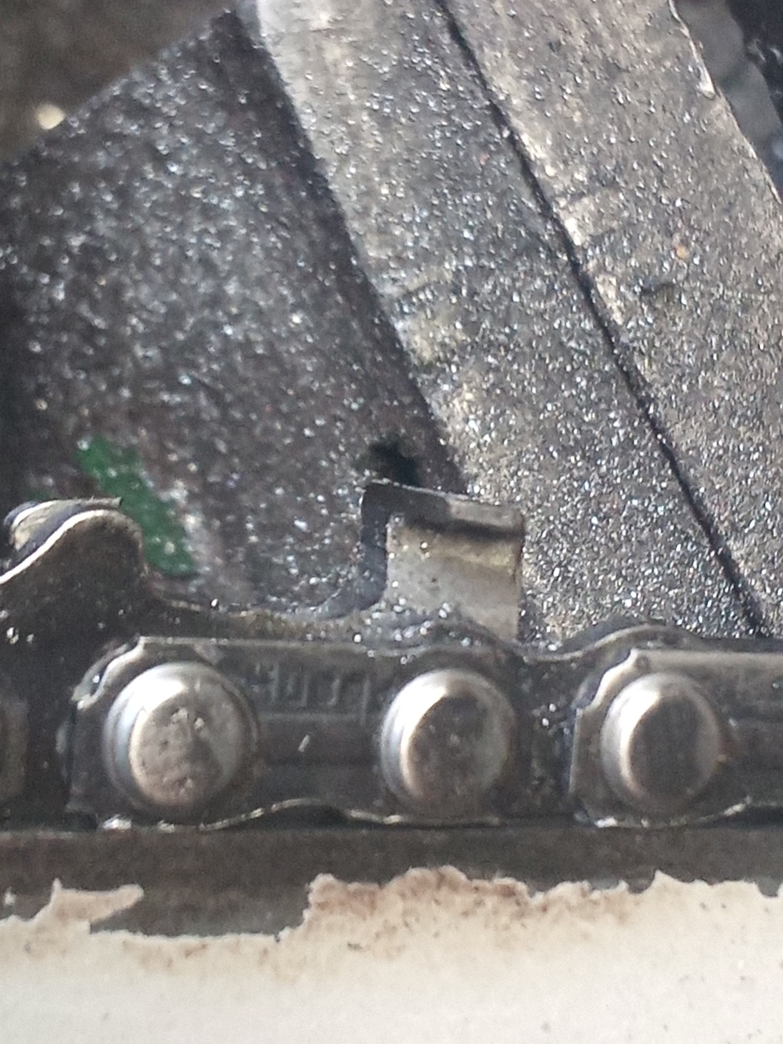

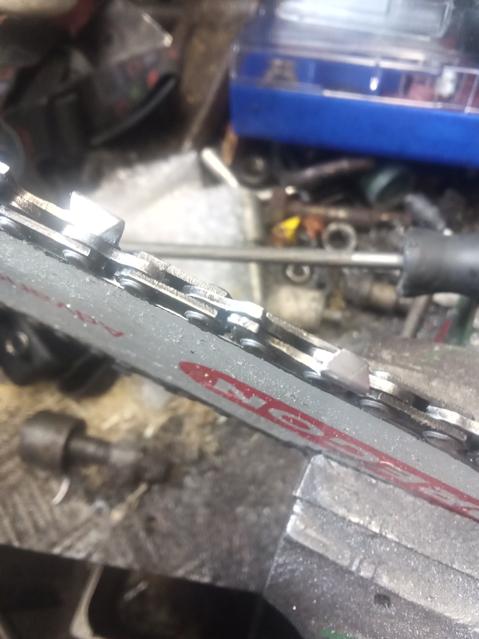

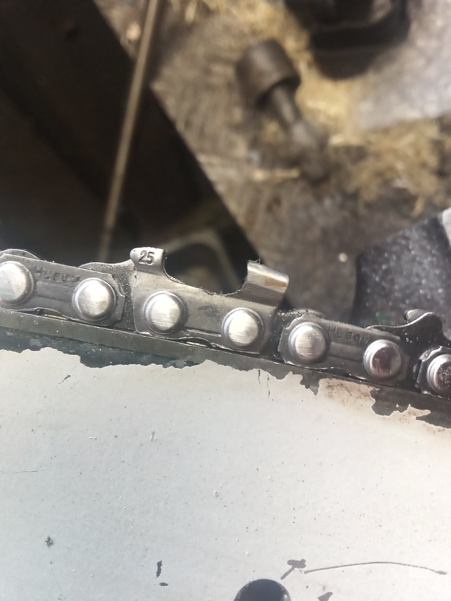

Nyligen vässad skärtand på en 0.325-tums 1.3mm 56dl kedja från Biltema, skador borta för effektiv skärning.
slö skärtand
Närbild av en nyfilad skärtand på en motorsågskedja från Biltema.
nyfilad
Nyfilad kedja för motorsåg från Biltema, visar skärtändernas detaljer och filstorlek.
slö kedja.
Nyfilad motorsågskedja på en fil och skruvstäd, omgiven av verktyg och maskindelar.
fil 5.5 mm.
Kedja biltema 0.325 1.3mm 56dl.
Man måste slipa bort alla skador från tänderna för att kedjan skall skära.
Vass kedja ger flis.
Slö kedja ger spån på marken vid kapning.

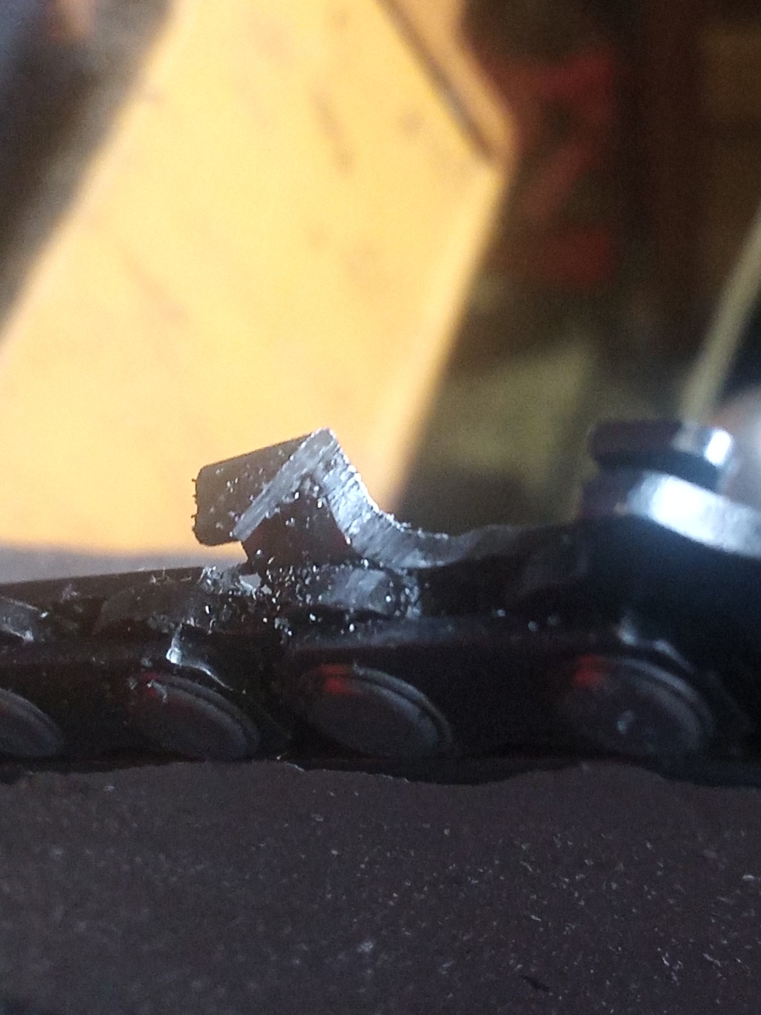

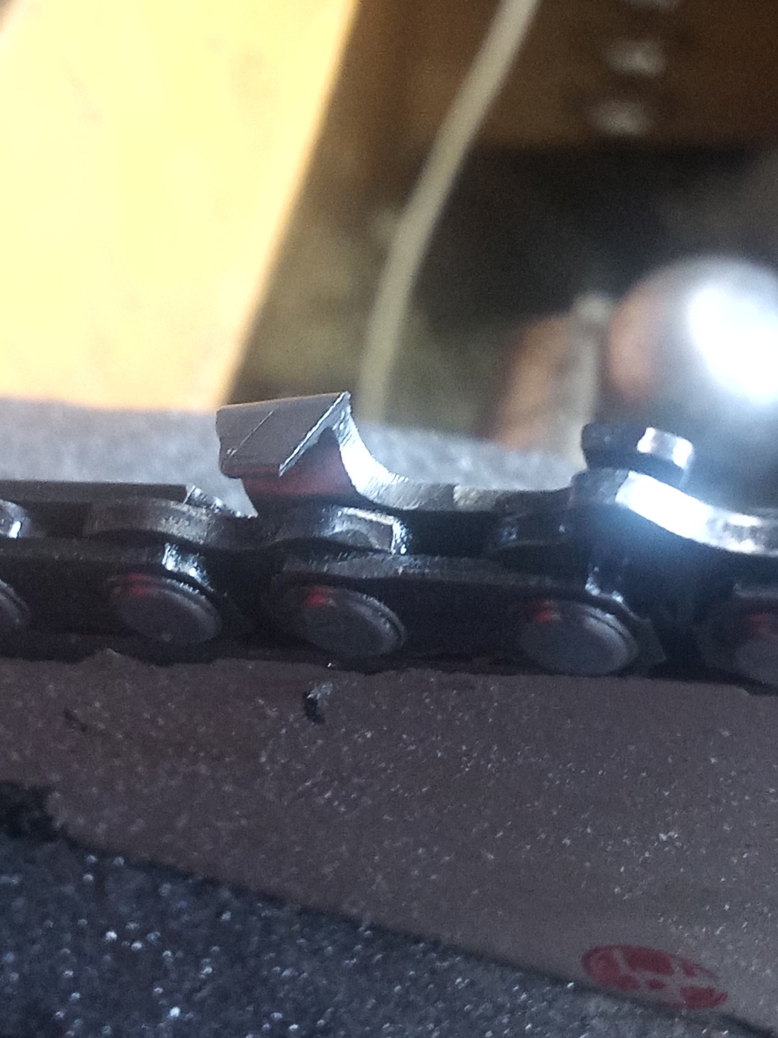

Nyfilad motorsågskedja utan höknäbbar och synlig märkning av kedjetyp.
nyfilad
Nyslipad sågkedja utan höknäbbar monterad fel märke på träsåg.
inga höknäbbar.
Och lyckades även ha fel på märke på kedjan..
Ja ja... Man kan...
