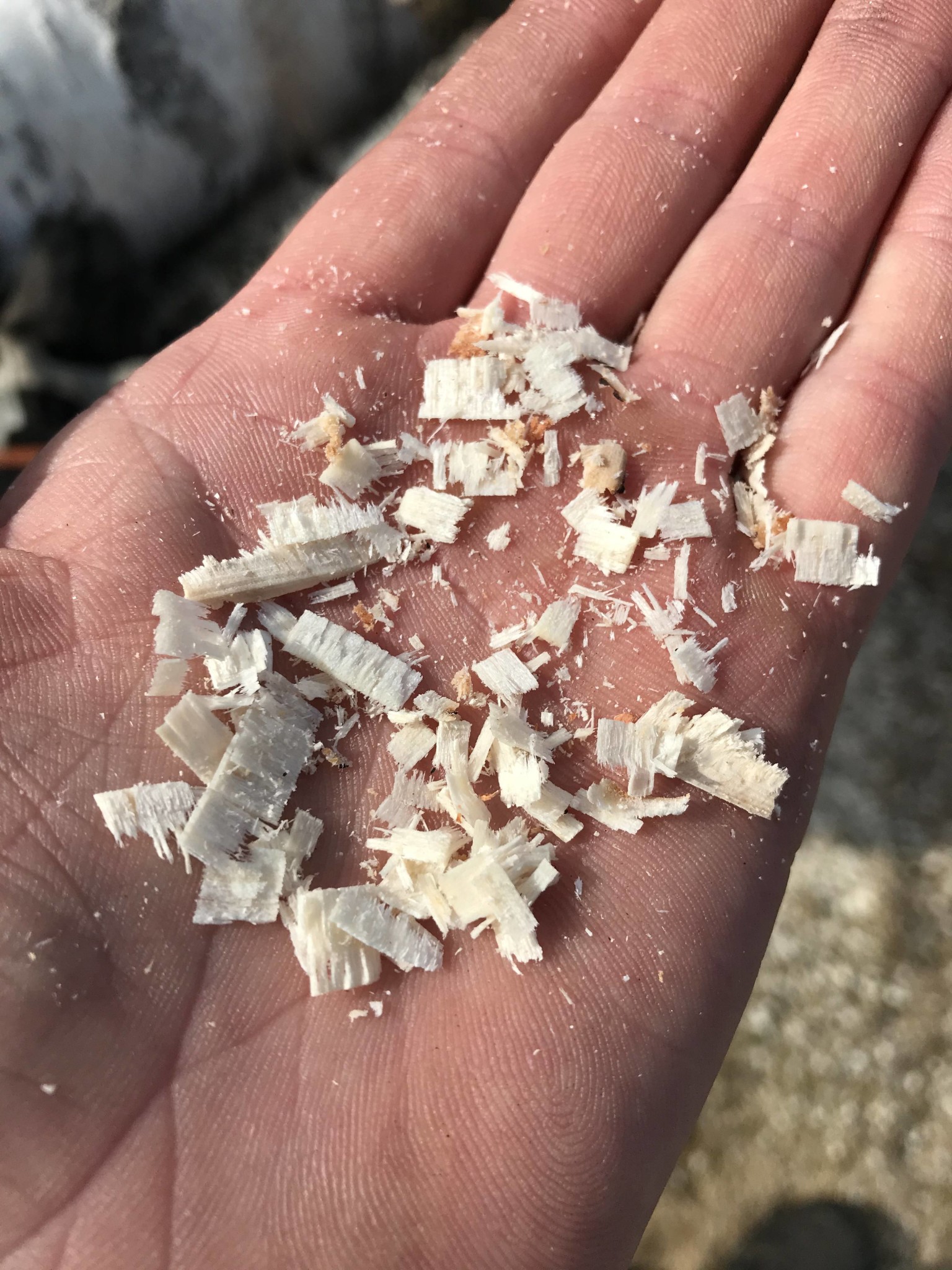

skoge
En hand håller spån som visar resultatet av en vass sågkedja.
såhär ska spånen se ut om kedjan är hyfsat vass
HSP och 1 till
Flis, bara att elda.. (y):rofl:

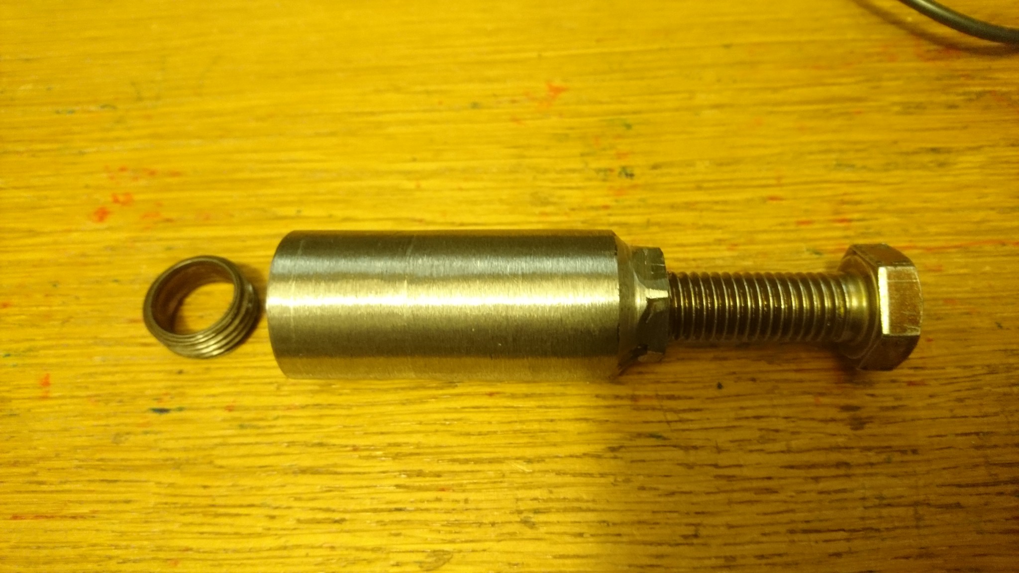

Nu har jag börjat med 55:a sågen. Blir nya vevaxeltätningar också.
Tillverkade idag en avdragare för pumpdrevet...
Gängade en bit rör och svetsade fast en mutter, och svarvade en spets på skruven.
Provade avdragaren den fungerarde utmärkt... Pumpdrevet kom loss fint och helt.
Nu är det svänghjulssidan kvar... Trodde startklackarna satt med skruv. Hade tänkt använda de hålen till min avdragare. Men får nu tänka om... Tips mottages.
Hemmagjord avdragare för pumpdrev med gängat rör, svetsad mutter och svarvad spets på skruven.
Sen blir det kedjefilning :)
huggmejsel på insidan, eller grov flatmejsel.
några knack så är det väck.. om det var Svänghjulet som skulle av...
HSP
Japp det är svänghjulet som ska av...
