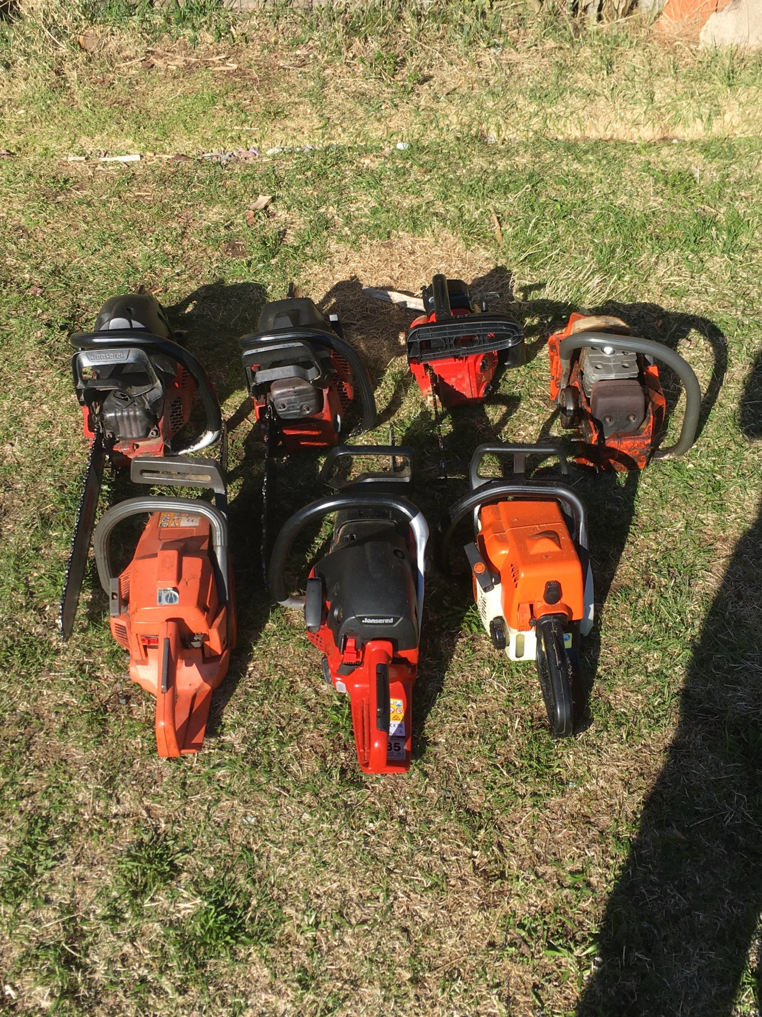

Samling av nio motorsågar av olika modeller och märken, ordnade utomhus på gräsmark.
jo det brukar börja så...har 9 nu tror jag

Fattas det inte en:thinking::thinking:

mer än en som fattas...
bilden är sen i fjol
