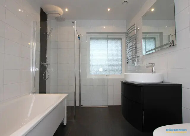

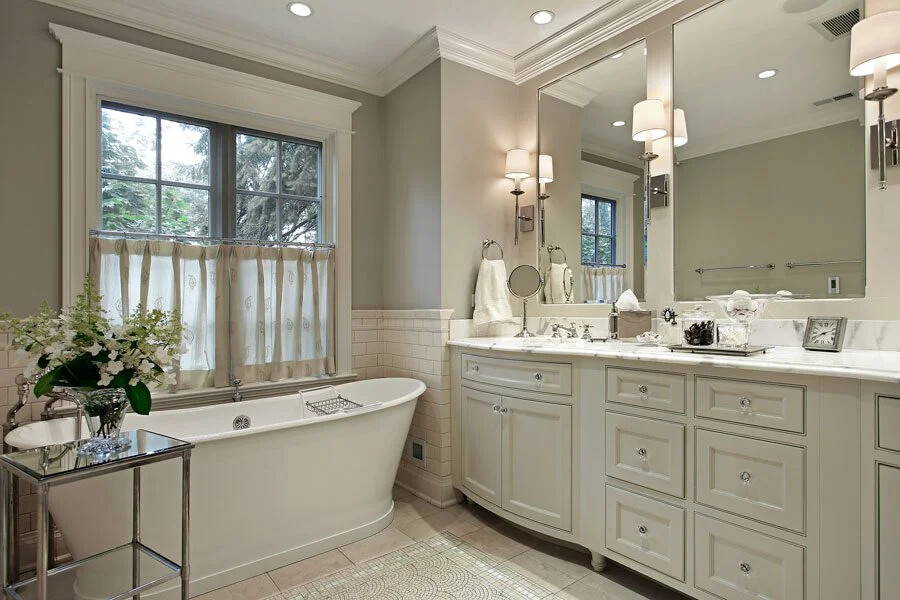

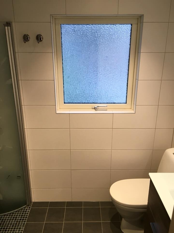

Ska renovera mitt badrum med stort fönster 120x130cm. Tänkte kakla in det, bara för att det verkar vara så man gör. Men när jag kollar bilder på andra badrum tycker jag det ser mycket bättre ut med vanligt fönster, lite mer exklusivt. Inkaklat känns mer simhall budget. Är det på grund av våtrumsregler man väljer inkaklat?

Exklusivt brukar förknippas med dyrt och det är ju dyrare med kakel/klinker än med målat.
Det finns våtrumsgodkända målade system (se MVK) också om man gillar målat. All sorts trämaterial behöver skyddas i badrum, tätskikt eller långt avstånd från allt vatten etc.
Läs branschreglerna från BKR så ser du vad som gäller i badrum.

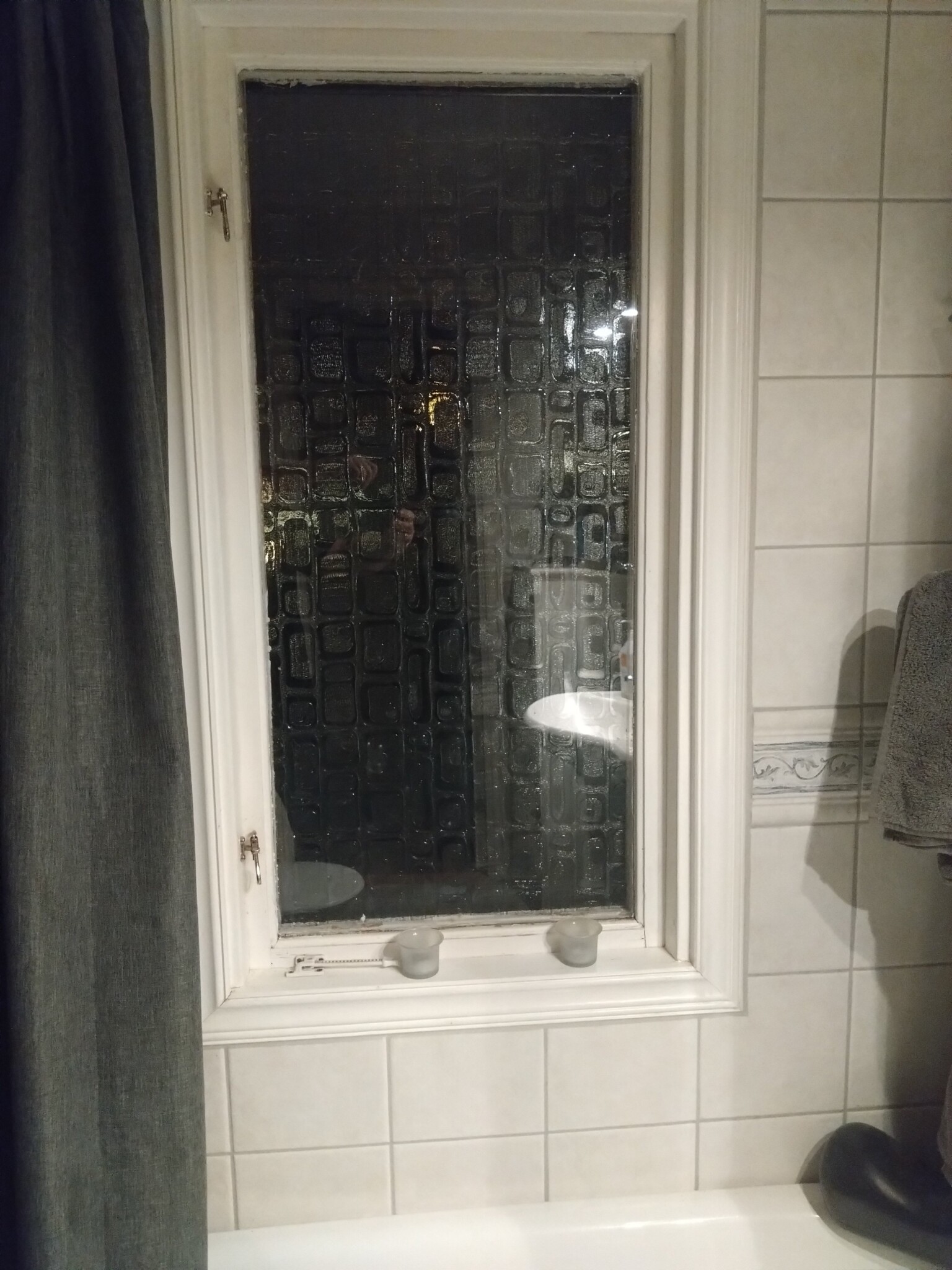

Mellanting i mitt badrum. Fodrena satta först, kaklat och fogat emot.R Rennan skrev:Ska renovera mitt badrum med stort fönster 120x130cm. Tänkte kakla in det, bara för att det verkar vara så man gör. Men när jag kollar bilder på andra badrum tycker jag det ser mycket bättre ut med vanligt fönster, lite mer exklusivt. Inkaklat känns mer simhall budget. Är det på grund av våtrumsregler man väljer inkaklat?

om fönstret är i direkt anslutning till dusch/bad är ju kakel klart att föredra. Helst också gardin av duschdraperi eller annat vattentätt ”tyg”. Foder och fönster får oftast vattenskador inom några år om man stänker vatten på dem.
Kommer det inte komma vatten direkt på fönster/foder kan man ju köra med foder.

Tvärtom, exklusivare med plattor i fönstret. Ska du ha porslinskeramik så är en kakellist i L-list eller gira ytterhörnet runt fönstret snyggast.R Rennan skrev:Ska renovera mitt badrum med stort fönster 120x130cm. Tänkte kakla in det, bara för att det verkar vara så man gör. Men när jag kollar bilder på andra badrum tycker jag det ser mycket bättre ut med vanligt fönster, lite mer exklusivt. Inkaklat känns mer simhall budget. Är det på grund av våtrumsregler man väljer inkaklat?
